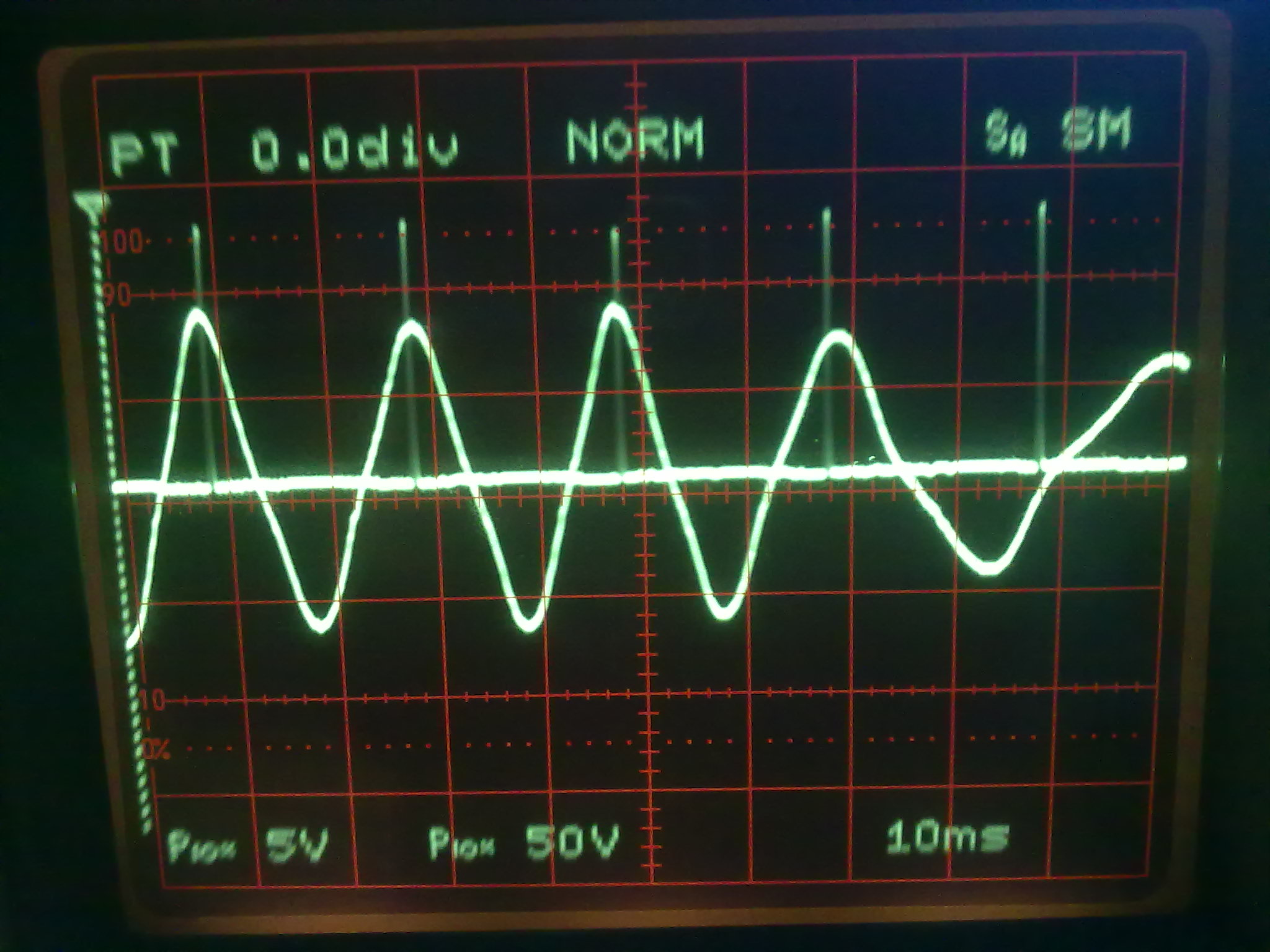

ich habe folgendes Problem zu dem ich Anregungen bräuchte.
Anbei eine Signalaufzeichnung um die es geht.
Dieses Signal liegt an einer Leitung an. Diese Leitung trenne ich auf
und führe das Signal mit entsprechender Beschaltung in den µC und lese
die Rotationsdrehzahl ein. Diese beträgt maximal 10000U/min also ca.
170Hz.
Nun möchte ich aber 2 Situationen haben:
1. Der eine Teil der aufgetrennten Leitung geht an den µC, dieser liest
das Signal ein und simuliert dieses Signal mit entsprechenden Änderungen
auf den anderen Teil der aufgetrennten Leitung.
---Leitung Eingang --- µC --- Leitung Ausgang---
2. Die aufgetrennte Leitung soll wieder verbunden werden und damit in
den Originalzustand  versetzt werden.
---Leitung Eingang --- direkte Verbindung --- Leitung Ausgang---
Das wäre mittels eines Relais sicherlich kein Problem, aber diese hin-
und herschalten kann ziemlich häufig vorkommen und sollte schnell
erfolgen, weshalb ich erst einmal vom Relais abgerückt bin. Gibt es hier
andere Möglichkeiten ein solches Signal im Prinzip über eine Art
2-Wechsler zu schalten?
Wenn die Lösung noch günstig, einfach und platzsparend wäre, bin ich
glücklich. Generell bin ich aber über jede erstmal gedachte Lösung froh.

Dein Unsicherheit korespondiert mit dem Mangel an Spezifikation.
1. Was ist die Quelle? Innenwiderstand, Frequenz(en)?
2. Wie oft muss umgeschaltet werden? Wie schnell?
3. Was ist die Senke? Innenwiderstand?
Gast #3396714
1. Signal stammt von einem Schrittmotor, wie gesagt max. Frequenz ca.
170Hz
2. Max. Schaltfrequenz würde ich sagen 20Hz,
3. Weiß ich leider nicht
