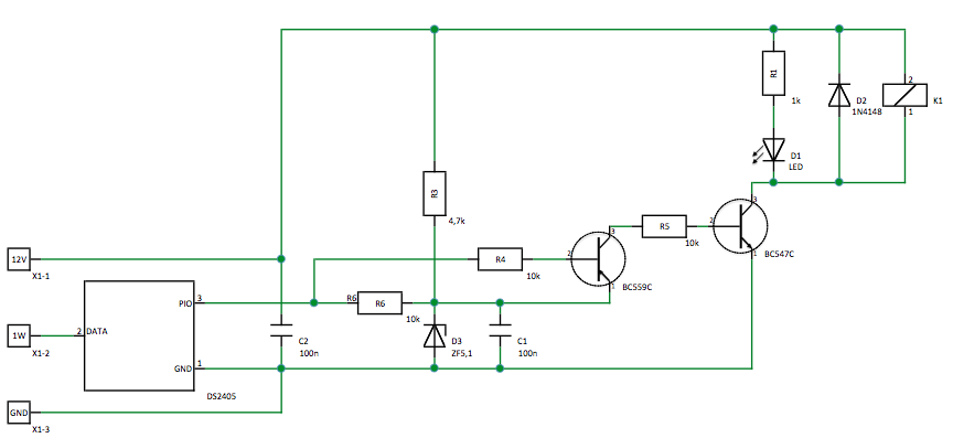

derzeit nutze ich ein 1-Wire Schaltmodul von CC-Tools mit einem RaspPi
welches über eine WEB-Oberfläche gesteuert werden kann.
Nun möchte ich das Relais in diesem Modul mit einem Taster
ein/ausschalten können wenn mal der RasPi nicht Online ist.
Ich denke man könnte da einen kleinen Prozessor zur Hilfe nehmen der den
Taster auswertet und dann den DS2405 irgendwie schaltet?
Über ein paar Ideen wäre ich dankbar!
Gruß Mario

noch einmal was ich möchte.
Mit diesem Schaltmodul (nach einer Modifikation) möchte ich einen
Verbraucher (Lampe) mit einem Taster ein/ausschalten.
Zusätzlich soll das ein/ausschalten auch über eine WEB-Oberfläche
möglich sein. Das funktioniert bereits mit dem 1-Wire DS2405.
Für beide Möglichkeiten sollte auch eine Rückmeldung des Schaltzustandes
über die Web-Oberfläche vorhanden sein.
Ein ähnliches Modul gibt es ja bereits von der Firma eservice
Rolladenmodul per 1-Wire Befehl oder Handtaster
http://www.eservice-online.de/1-Wire-Bus/1-Wire-Fertigmodule/Digital-Ein-und-Ausgang-Analog-Eingang-Zaehler/1-Wire-Shutter-Rolladensteuerung.html
So etwas sollte doch auch mit einem Taster und einem Relais möglich
sein!
