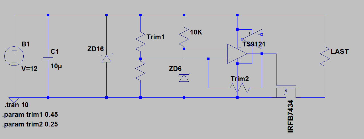

Hallo Leute,
ich lese seit einiger Zeit gelegentlich Beiträge hier im Forum und
wollte mich nun auch endlich mal anmelden, da ich ein Problem mit einem
Schmitt trigger habe, das ich einfach nicht in den Griff kriege. :(
Ich habe mir jedenfalls eine Schaltung erstellt, um meine Kühlbox im
Auto abschalten zu lassen, wenn meine Batteriespannung unter einen
gewissen Wert fallen sollte. Man kennt das evtl. unter der Bezeichnung
Batteriewächter. Zusätzlich befindet sich vor dem Batteriewächter eine
sparsame Spannungsanzeige mit 10 LEDs, die einen einstellbaren
Spannungswert darstellen können.
Die Simulation in LTSpice funktionierte problemlos, ein Testaufbau auf
einem Breedboard mit LED als Last funktionierte auch offenbar wie
gewollt.

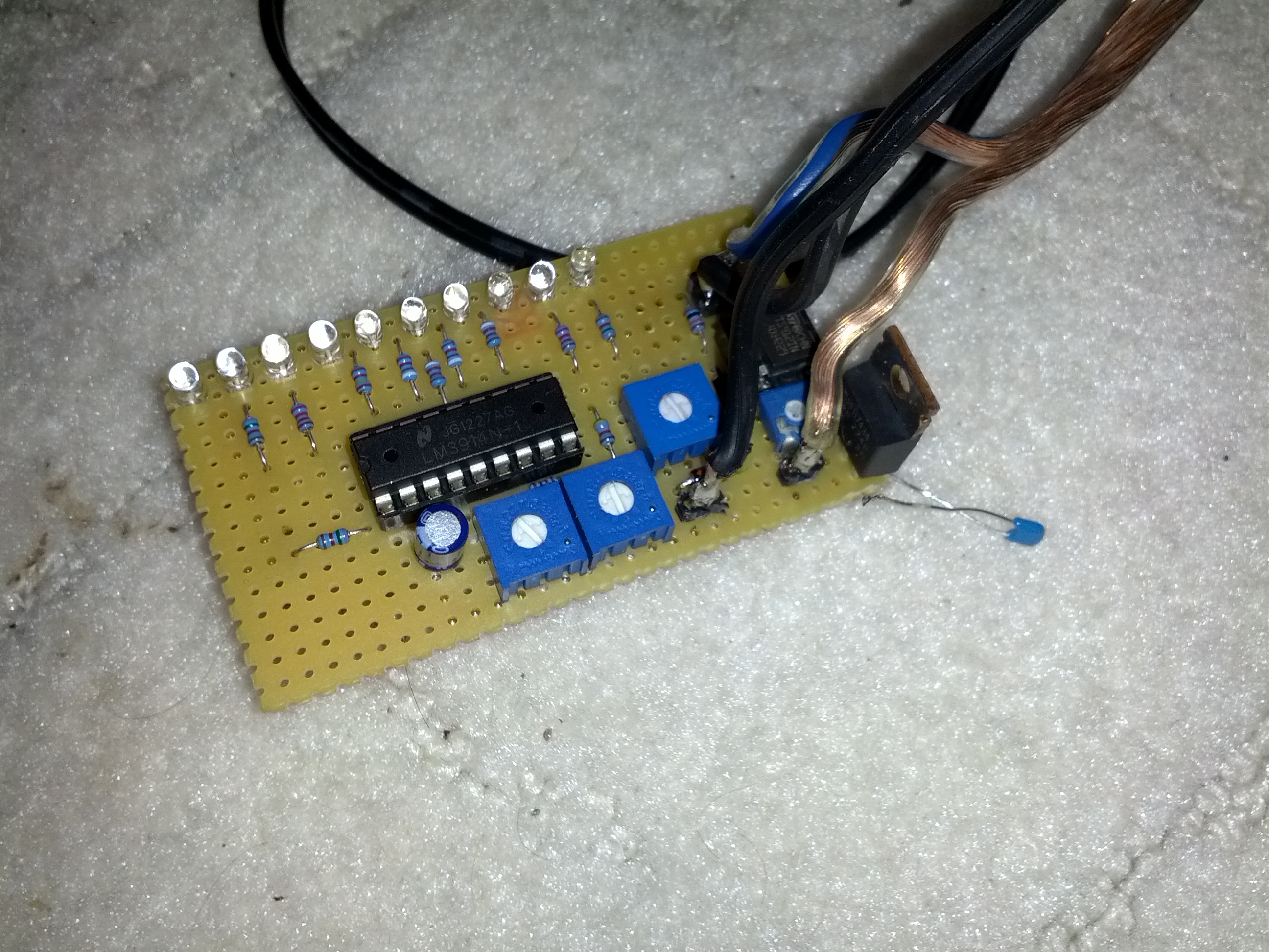

Doch dann habe ich alles fest verlötet und an die eigentliche Last
gehängt (Peltier-Element + kleiner Ventilator) und schon funktioniert
gar nichts mehr wie es sollte.  Besonders schlimm ist, dass der OP im
Hysteresbereich zum Teil sehr stark schwingt (im Khz-Bereich) und
dadurch der FET sehr schnell sehr heiß werden kann. Dabei war die
eigentliche Mission ja, Energie zu sparen und nich zu verheizen...
Witziger Nebeneffekt: Sogar das Labornetzteil wird auf komische Art und
Weise beeinflusst - wenn ich die Spannung langsam erhöhe bleibt diese
lt. Anzeige auf dem Netzteil für einen gewissen Zeitraum nahezu gleich
und springt dann spontan um, wenn der OP öffnet. Aber nicht durch die
Strombegrenzung ausgelöst...
Das kommt mir alles jedenfalls arg kurios vor und leider bin ich auf dem
elektrotechnischen Gebiet nicht grade der Überflieger sodass ich den
Fehler in der Schaltung einfach nicht finden kann.
Ich hoffe, ihr könnt mir helfen :)
Schaltung befindet sich im Anhang, ggf. kann ich ein Foto der Platine
nachreichen.
von Günter Lenz (Gast)
Die Spanungsquelle ist zu hochohmig.
Bei abschaltung der Last, erholt sich die Spannung wieder,
und die Last wird wider zugeschaltet. Und das wiederhohlt
sich andauernd. Schalte mal einen Tiefpass vor dem +Eingang,
und schieb mal die beiden Schaltschwellen weiter auseinander.
Versuch mal noch die Betriebsspannungsanschlüsse
mit einem RC-Glied zu filtern. Und wozu dient ZD16?
Z-Dioden betreibt man eigentlich mit Vorwiderstand.
Oder soll der Innenwiederstand der Spannungsquelle
als Vorwiderstand dienen?

von Helmut S. (helmuts)
Mach erst mal 220Ohm in die Gatezuleitung.
Grund: Opamps mögen keine 10nF(Cgs) als Last. Die fangen bei rein
kapazitiver Last gerne an zu schwingen.
von Greg (Gast)
OP schwingt im khz Bereich?
Du hast keinen Abblockkondensator von Versorgung + nach GND direkt am
OP.
Der muß immer rein.
Die ZD16 bringt eigentlich nichts ausser die Gefahr ist groß das deine
Platine abbrennt. Mach die weg.
Es macht noch Sinn den Pegel der in den + Eingang reingeht zu filtern.
Das kannst du aber nicht an dem Pin+ direkt machen, da sonst der Schmitt
Trigger nicht mehr funktioniert.
Was du machen kannst ist vor dem Trim1 noch einen sagen wir mal 100ohm
Widerstand zwischen +12V und Trim1 legen. Und vom Punkt 100ohm
Widerstand und Trim1 einen Kondensator nach GND legen. Dann hast du ein
Filter. Das kann ruhig ein Elko sein mit 0,1uF parallel. Trim1 darf dann
nicht mehr zu  niederohmig sein, sonst wirkt die Kapazität des Filters
wieder zu stark am Eingang des +Pins.
Am Besten du machst nochmal ein neues Bild mit den Änderungen. Warum du
da 2 TS9121 drin hast???.
Übrigens TS9121 kann ich nirgens finden.
Du könntest noch ein paar Angaben machen. Bei welchen Spannungen soll
der Ein und wieder abschalten. Wie groß ist der Strom?
Beachte bei den Lastkreis die nötigen Querschnitte da sich sonst auch
noch ein Masseversatz bildet.

von Axel S. (a-za-z0-9)
Die Schaltung hat mehrere Schwächen. Zum einen gehören in Reihe zu den
Trimmern immer auch Vorwiderstände, weil ein Widerstand von 0 bei beiden
z.B. den Ausgang des OPV gegen die positive Betriebsspannung
kurzschließen würde.
Zum zweiten gehört dringend ein Gate-Widerstand von mindestens 100R vor
den MOSFET, um dem OPV die kapazitive Last erträglicher zu machen.
Ebenso muß die Schaltung langsamer gemacht werden. Als einfachsten Weg
könnte man dem Spannungsteiler mit Trim1 einen Kondensator (einige 10µF)
vom Mittelpunkt nach GND verpassen. Dann muß aber auch noch ein
Widerstand (einige 10K) zwischen den Spannungsteiler und den OPV-Eingang
geschaltet werden.
Eine Hysterese von 0.5V erscheint mir bedeutend zu klein. Ich würde eher
in Richtung 2V tendieren. Sonst wird die Schaltung im Übergangsbereich
unruhig bzw. kann gar - wie von Vorpostern schon angemerkt - über die
Rückkopplung des Laststroms auf die Batteriespannung anfangen zu
schwingen.
Viel gravierender ist jedoch, daß jegliche Schutzbeschaltung für den
Betrieb am Kfz-Bordnetz zu fehlen scheint. Wenn die Schaltung auch bei
laufendem Motor betrieben werden soll, dann muß zumindest die Versorgung
des OPV entsprechend gefiltert werden. Siehe dazu:
http://www.dse-faq.elektronik-kompendium.de/dse-faq.htm#F.23
XL

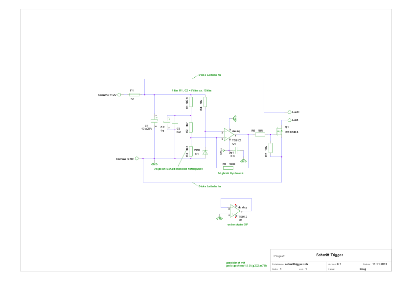

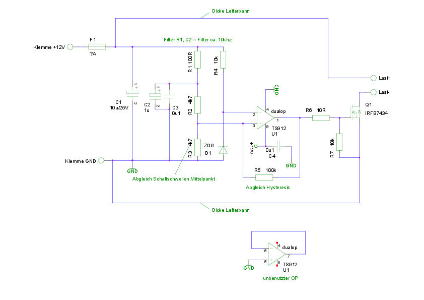

TS9121 gibts immer noch nicht. Aber du meinst TS921
Ich habe mal einen kompletten Schaltplan gezeichnet.
von Greg (Gast)
Äh, ich meinte TS912.
von Greg (Gast)
Sorry für die Doppelposts. Brauche noch mehrere Anläufe.
Den Schaltplan habe ich nochmal was deutlicher neu angehängt.
von Kai K. (klaas)
Das RC-Filter kannst du für alles verwenden, was mit 12V gespeist wird,
also auch den OPamp und die Zenerdiode. Vergrößere C2 aber auf 100µF.
Auch R6 ist viel zu klein. Nimm mal 100...1000R.
