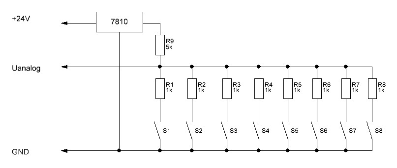

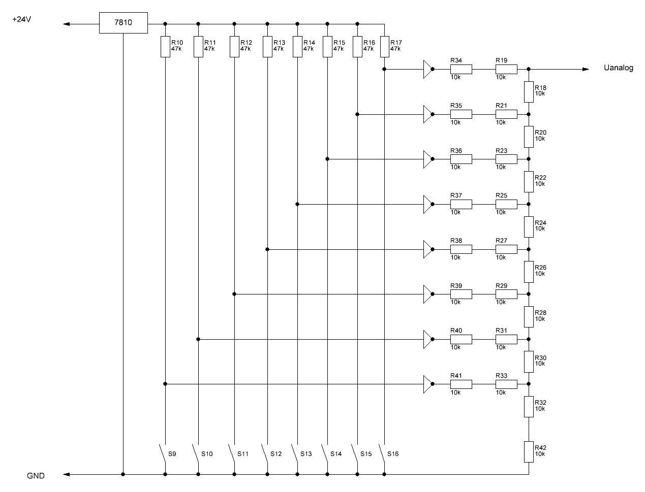

Ich möchte an den Analogeingang einer SPS mehrere Taster anschließen.
Der Analogeingang misst 0-10V und löst mit 10bit auf (Loxone Miniserver)
Um mehr Digitaleingänge für Taster zu erhalten möchte ich jetzt an einem
Analogeingang einen 8bit R2R DA Wandler realisieren.
Bevor ich mich da jetzt aber total verrenne, hier erstmal die Frage nach
der Realisierbarkeit / Unterstützung.
Grob umschrieben also:
24V Versorgungsspannung
10V Festspannungsregler
8 Taster auf Treiber IC CMOS 4502
R-2R Widerstandsnetzwerk direkt auf SPS

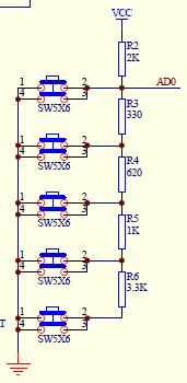

Sascha W. schrieb:
> Nur eine taste gleichzeitig  zu  erkennen, damit könnte ich
> gegebenenfalls noch leben.
> Dann also doch nur die einfache Lösung?
Ich würds sogar noch primitiver machen, den Stabi brauchts nicht. Hier
ne Variante, die Fehlerkennung bei mehreren gedrückten Tastern
ausschliesst. Is vlt. besser, falls Du damit nen Atomreaktor steuern
willst:
+ 24 V
   o
  | |10K
   o-------o--------o--------o-----------o out
   |      | |39K   | |22K   | |10K
  | |6K8   |        |        |     . . .
  | |      o   o-   o   o-   o   o
   |         o   |    o   |    o
  _|_       _|_  |____|   |____|
OP
Das mit den Wechslerkontakten ist tricky, Danke
Die Taster gibts aber schon, es werden Gira 6fach  SPS Taster.
Das sind 6 Tasten mit einem gemeinsamen Anschluss.
Somit ist die Verriegelung leider nicht realisierbar.
Insgesamt will ich 4Stück davon einsetzen.
