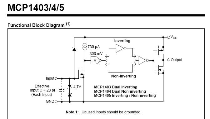

Frage zu "Dual High-Speed Power MOSFET Drivers"
#3398518
Der Eingang ist hochohmig, der "Input Current" ist im Datenblatt mit +/-
1 µA angegeben.
Deshalb ist es kein definierter Zustand und der Eingang sollte so
beschaltet werden, dass immer ein definierter Pegel anliegt.
Wenn du den Treiber mit einem Mikrocontroller-Ausgang ansteuern
möchtest, der auch mal hochohmig sein kann, dann ist ein Pull-Down
Widerstand mit 10 kOhm sehr sinnvoll.
