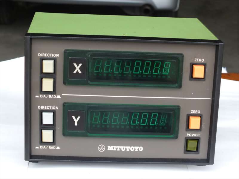

Hallo liebe Forenmitglieder,
ich habe hier ein etwas betagtes X-Y Messsystem von Mitutoyo und suche
Schaltpläne und speziell ein Datenblatt zur Fluoreszenzanzeige
FG1015B1.
Problem ist die Anzeigehelligkeit, die bei einer der beiden Anzeigen
stark nachgelassen hat.
Ersatzanzeigen habe ich bis jetzt nicht im I-Net finden können. Ggf.
Umbau auf LED-Technik?
Das Foto ist nicht Original, nur Bsp.
Für Eure Hilfe im voraus
DANKE

> speziell ein Datenblatt zur Fluoreszenzanzeige FG1015B1.
Obwohl viele VFD kundenspezifisch sind, ist das wohl ein Standardmodell.
Das hilft dir aber nicht, denn sowohl Noritake als auch Futaba stellen
keine 7-Segment mehr her. Du musst also sowieso auf eBay gucken was du
finden kannst.
Was hilft dir da ein Datenblatt ? Wegwerfen.

bei einem eingebauten NEC FIP6C15 (sieht Deinem sehr ähnlich, hat aber
nur sechs Stellen) habe ich mal eine Heizspannung von ca. 4V und eine
Segmentspannung von 41V gemessen. Heizung lag 3V über Masse. Die Dinger
waren > 10 Jahre ununterbrochen eingeschaltet und zeigen keinen
sichtbaren Helligkeitsverlust. Ansteuerung erfolgte mit den 6118
Treibern. Falls bei Dir auch solche Treiber verbaut sind, sollte
Umrüstung auf LED problemlos machbar sein.
