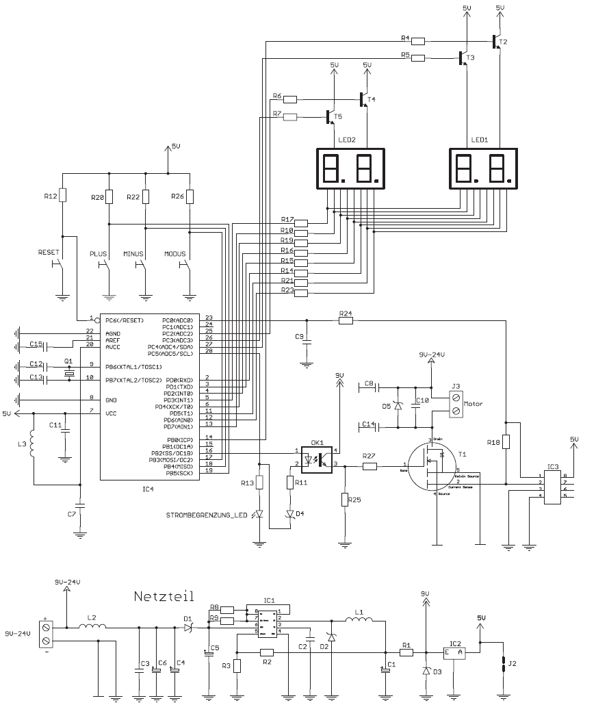

Hallo, ich steh auf'm Schlauch! Der Transistor T1 ist ein IRC540. IC3 ist ein LM358, beschaltet als invertierender Verstärker. Aber es gibt keine negative Versorgungspannung. Wie soll das gehen?

Hallo, ich steh auf'm Schlauch! Der Transistor T1 ist ein IRC540. IC3 ist ein LM358, beschaltet als invertierender Verstärker. Aber es gibt keine negative Versorgungspannung. Wie soll das gehen? Der IRC 540 scheint ein MOSFET mit current-sense-Ausgang zu sein. Das Substrat hat eine Anzapfung, an der eine stromproportionale Spannung ansteht Lt.Datenblatt kann der LM 358 mit einseitiger Spannungsversorgung auch den Eingangspannungsbereich um 0V herum.
#3401817
Ja, aber die stromproportionale Spannung am IRC540 kann nur positiv sein, woher sollte da eine negative Spannung herkommen? Und der LM358 ist als invertierender Verstärker beschaltet, dann müsste die Eingangsspannung negativ sein, damit die Ausgangsspannung wieder positiv ist. Wie lösen wir diesen Widerspruch auf???
#3401858
Die Schaltung ist von dem Pollin-Bausatz Nr. 810 026 Eventuell ist da ein Fehler im Schaltplan?!
#3401942
Peter R. schrieb: > Der IRC 540 scheint ein MOSFET mit current-sense-Ausgang zu sein. Das > Substrat hat eine Anzapfung, an der eine stromproportionale Spannung > ansteht Es gibt keine stromproportionale Spannung an dem IRC540, sondern einen Id-proportionalen Strom (um den Skalierungsfaktor kleiner als Id) aus dem Current-Sense-Pin in das selbe Potential wie Power-Source. Wenn man einen Shunt in die Leitung legen würde um eine Spannnung zu erhalten, würde der Skalierungsfaktor stark stromabhängig werden. Daher die Virtual-Ground-Schaltung mit dem OPV.
#3402005
ArnoR schrieb: > Es gibt keine stromproportionale Spannung an dem IRC540 Da hast Du natürlich Recht, aber der stromproportionale Strom ist positiv. Deshalb müsste die Ausgangsspannung am Pin1 des LM358 negativ sein. Diesen Widerspruch gilt es aufzulösen!
#3402023
Hein Mück aus Bremerhaven schrieb: > aber der stromproportionale Strom ist > positiv. Deshalb müsste die Ausgangsspannung am Pin1 des LM358 negativ > sein. Das stimmt. Ich denke auch, dass die Schaltung so wohl nicht funktioniert. Man könnte allenfalls durch die deutliche Verschiebung der Massen (es gibt in der Schaltung ja getrennte Massen für den Lastkreis und die Steuerung/Messung) die Stromrichtung umkehren und eine positive Ausgangsspannung des OPV (dann aber umgekehrt proportional zum Strom) erzwingen.

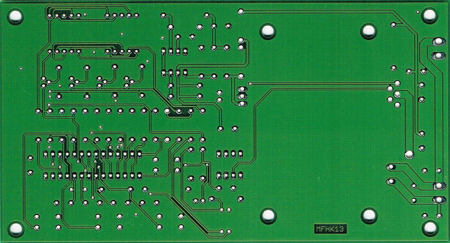

Hein Mück aus Bremerhaven schrieb: > Ich wollte mir nur die Strommessung abgucken. Dann mach das doch mit einem Shunt zwischen Current-Sense-Pin und Source und einem nachfolgenden nichtinvertierenden Verstärker mit einem Single-Supply-OPV. Da sind die Spannungen dann alle positiv. Hallo zusammen, ich bin ziemlich zeitgleich über das selbe Problem gestolpert. Bin mal gespannt, ob sich ne Erklärung findet. Anbei mal die Scans einer unbestückten Platine ... Das Platinenlayout entspricht (zumindest in diesem Bereich) dem Schaltplan, d.h. das ist wirklich so verdrahtet! - Karl Hat denn mal jemand, der dieses Modul besitzt, ausprobiert, ob die Strombegrenzung überhaupt funktioniert? Sobald die einstellbare Stromschwelle überschritten wird, müsste ja der µC zurückregeln und die LED zum Leuchten bringen. Ich hätte jetzt mal fast behauptet, dass da nichts begrenzt wird und auch die LED nicht leuchtet (höchstens auf Grund eines Softwarebugs, aber nicht, weil tatsächlich ein Strom gemessen wurde).

Hein Mück aus Bremerhaven schrieb: > Eventuell ist da ein Fehler im Schaltplan?! Schaltplan nennst du das? Nicht mal ein OP-Symbol ist da drauf zu entdecken. Und was sich hinter dem mit IC1 beschrifteten Block verbirgt, wird auf ewig das Geheimnis der Bestückungsliste bleiben. Hallo, hier mal 2 HEXSense-AppNotes. Danach sollte die Spannung am OP-Ausgang = - (R18*(I_Last/(r+1)) sein, wobei laut Datenblatt r=2550..2810 ist. Für diese negative Spannung müsste der OP also auch mit einer neg. bzw. sym. Versorgungsspannung betrieben werden. LG Ralf
#3404391
Wolfgang schrieb: > was sich hinter dem mit IC1 beschrifteten Block verbirgt, > wird auf ewig das Geheimnis der Bestückungsliste bleiben oder auch nicht... ;-) Ralf E. schrieb: > Für diese negative Spannung müsste der OP also auch mit einer neg. bzw. > sym. Versorgungsspannung betrieben werden. Hmmmnööö, denn er hält durch die Gegenkopplung den Eingang ja auf 0V, während die Ausgangsspannung positiv ist. Gruß Jobst

Natürlich ist die Schaltung mit dem invertierenden OP richtig. Der Sourceanschluss liegt auf Masse und stellt das niedrigste Potential dar. Der Sense Output kann man sich wie einen zusätzlichen Drain-Anschluss vorstellen, durch den ein ca. 1/2500 * Id kleinerer Drainstrom zum Souceanaschluss (technische Stromrichtung, also in den Senspin hinein) fließt. Somit ist die Stromrichtung klar. Positiver Ausgang des OP, über R18, in den Senseingang und dann aus dem Sourcepin nach Masse. Eigentlich besteht der FET aus einem starken Leistungsfet und einem kleinen FET dessen Drainanschluss der Senspin ist.
#4110572
wenn die Stromrichtung so ist, wie von dir beschrieben, dann ist die Schaltung ok. Im Datenblatt des IRF540 finde ich die Beschreibung der Stromrichtung auch nicht so ganz eindeutig. Es gibt aber halt zumindest 2 Application Notes von IRF, in der die Stromrichtung recht eindeutig beschrieben wird, und zwar grade umgekehrt, als du sie annimmst: http://www.irf.com/technical-info/appnotes/an-959.pdf oder die hier eingestellte AN961: Beitrag "Re: Wie funktioniert diese Strommessung?" Sie verbinden den Current Sense Pin ebenfalls mit dem inv-Eingang eines OPVs, berechnen dafür aber eine negative Spannung am OPV Ausgang (V= - R I_D / (r+1)) IRF schreibt sogar explizit, dass ihre Stromrichtung den Nachteil hat, dass der OPV eine negative Versorgung braucht. Und in AN959 ist der Sense-Ausgang explizit als die Source eines isoliert angebrachten Sense-Devices beschrieben (nicht dessen Drain), so dass der Strom dort aus dem Transistor herausfließen muss - würde er reinfließen, dann müsste er beim positiveren Drain wieder rauskommen. Transi schrieb: > Natürlich ist die Schaltung mit dem invertierenden OP richtig. > […] > Der Sense Output kann man sich wie einen zusätzlichen Drain-Anschluss > vorstellen Diese Aussage steht aber im Widerspruch zu den von Ralf geposteten IRF-Appnotes: Ralf E. schrieb: > hier mal 2 HEXSense-AppNotes. Zitat aus AN 961B: […] in the case of the HEXSense devices the current from a few of the HEXFET cells is diverted to a separate source pin. Selbst wenn nicht die Source-, sondern tatsächlich die Drain-Anschlüsse herausgeführt wären, wäre in der obigen Schaltung für diese Zellen das Uds immer gleich 0, so dass durch sie kein Strom fließen würde und somit auch nichts gemessen werden könnte. Noch ein Zitat aus AN 961B: Virtual-Earth Sensing […] The main drawback is the need to provide a negative supply for the operational amplifier. Oder aus AN 959: Virtual-Earth Sensing […] Two disadvantages of this circuit are the dual power supply requirement for the operational amplifier and the negative polarity of the output voltage.

Die Sources des MOSFET haben im Schaltplan ein anderes Masse-Symbol als der Rest der Schaltung. Beide Massen sind (im Schaltplan links unten) verbunden. Falls die Leiterbahnen so gelegt sind, dass (bei höherem Strom) die Sources sowie dann auch der Current-Sense-pin des MOSFET ein paar mV negativer sind als der Rest der Schaltung (= dem non-inv. Eingang (pin3) des LM358), dann hat man den benötigten neg. Eingangsstrom für den LM358.
#4110727
Nö: der Spannungsabfall an Leiterbahnen kann zwar für eine gewisse Spannungsverschiebung sorgen, aber damit kann die Source nur ein paar mV höher liegen als die Power-Masse, nicht negativer. Und selbst wenn das ginge, würde diese Spannungsverschiebung nicht die Stromrichtung umkehren. (der Sense-Pin wird - bei korrekt bipolar versorgtem OpAmp - gerade auf dem Source-Potential des Power-Devices gehalten). Legt man den Sense-Pin auf sehr hohe Spannungen (höher als die Drainspannung), dann fließt der Strom tatsächlich irgendwann in den Sense-Pin hinein. Das hat dann aber nichts mehr mit dem current sensing zu tun. Ich bin gespannt auf die Messungen, die Andreas Pantle an der Schaltung aufnehmen will.
#4110786
Achim S. schrieb: > aber damit kann die Source nur ein paar mV > höher liegen als die Power-Masse, nicht negativer. Entscheidend ist, dass der +Inp. des LM358 ein paar mV höher liegt als die Source(s) und damit auch dem Current-Sense-pin. Der Current-Sense-pin läge ohne die Gegenkopplung über R18 ein paar mV niedriger als der +Inp. des LM358. Durch die Gegenkopplung des OP-Amp wird der Current-Sense-pin auf das Potential des +Inp. gehoben und der OP-Amp macht den gewünschten positiven Output.
#4110817
RoJoe schrieb: > Der Current-Sense-pin läge ohne die Gegenkopplung über R18 ein paar mV > niedriger als der +Inp. des LM358. Nein: würde man den sense pin offen lassen, dann würde er sich in Richtung der Drainspannung aufladen (denn wenn über die Drain-Source Strecke des aufgesteuerten Sense-Devices kein Strom fließen kann, dann fällt auch keine Spannung daran ab.) Betreibt man den FET nicht im Schaltbetrieb sondern im Abschnürbereich, dann dürfte der Sense Pin wahrscheinlich nicht bis zur Drain Spannung hochlaufen sondern nur so weit, wie es die Gateansteuerung zulässt.
#4110898
o.k. geben mich (teilweise) geschlagen. Die Applikationsschriften sind eindeutig. Aber da es ja funktioniert muss es einen Trick geben, warum es funktioniert. Meine Vermutung: Alles was in der Applikationsschrift steht ist korrekt und gilt für linearen Betrieb. Aber, die Schaltung arbeit ja mit PWM. Könnte sich da für den Sens FET Drain und Source nicht umkehren und der Stromfluss wie folgt aussehen? Ausgang OP, R18, Sens FET, Haupt FET, Masse. Das funktioniert natürlich nur, wenn der Haupt FET ganz durchschaltet, Drain also im ON Zustand auf GND liegt. Bei PWM bekommt man das ja gebacken, bei Linearansteuerung natürlich nicht und dann würde es auch nicht funktionieren, sprich wenn das Drain z.B. auf 1V liegen würde. Antwort schreibenBitte melde dich an, um einen Beitrag zu schreiben. |
