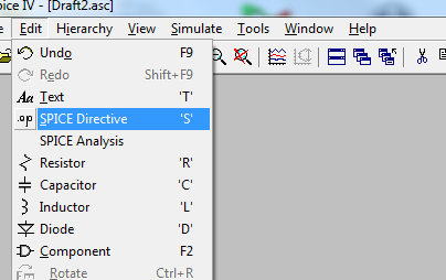

Hallo liebe Leute,
ich will in LTSpice  einen neuen Opam einfügen.. wenn ich aber unter
.../lip/cmp  schaue gibts da eine Textdatei (eine lib für opams) in der
ich das Model eintragen kann :(
 wo/ wie muss ich das Model anlegen/ einfügen ?
als Symbol habe ich "opams2" genommen und unter einem anderen Namen
abgespeichtert.....
hoffe mir kann da jemand helfen
gruß vuvu

Welchen Opamp willst du denn verwenden?
Damit das Symbol opamp2 ohne jede Änderung passt muss das Modell des
verwendeten Opamps die gleiche funktionale Reihenfolge der Pins haben.
.subckt in+ in- V+ V- out
Natürlich sieht das in der Modelldatei dann so ähnlich aus:
* in+ in- V+ V- out
.subckt LM358 23 4 6 7 1
Passt das?
Falls ja, das Symbol opamp2 unverändert in den Schaltplan setzen.
s drücken
.lib Name_des_Modell_files
OK
Wichtig:
Den Modellfile in das Verzeichnis des Schaltplanes legen.
