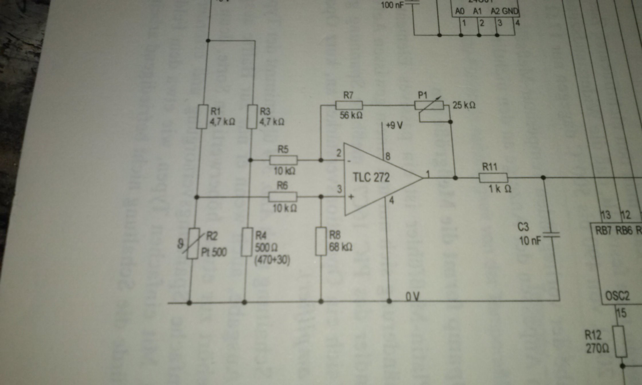

Äquivalent zu PT500
Gast #3403480
Ein PT100 als Ersatz geht vermutlich nicht so einfach, weil die
Eigenerwärmung deutlich (5x) größer wird. Mit einem PT1000 als Ersatz
ginge es vermutlich besser: einfach die Widersrtandswerte für R1,R2 R6
und R8 verdoppeln.
