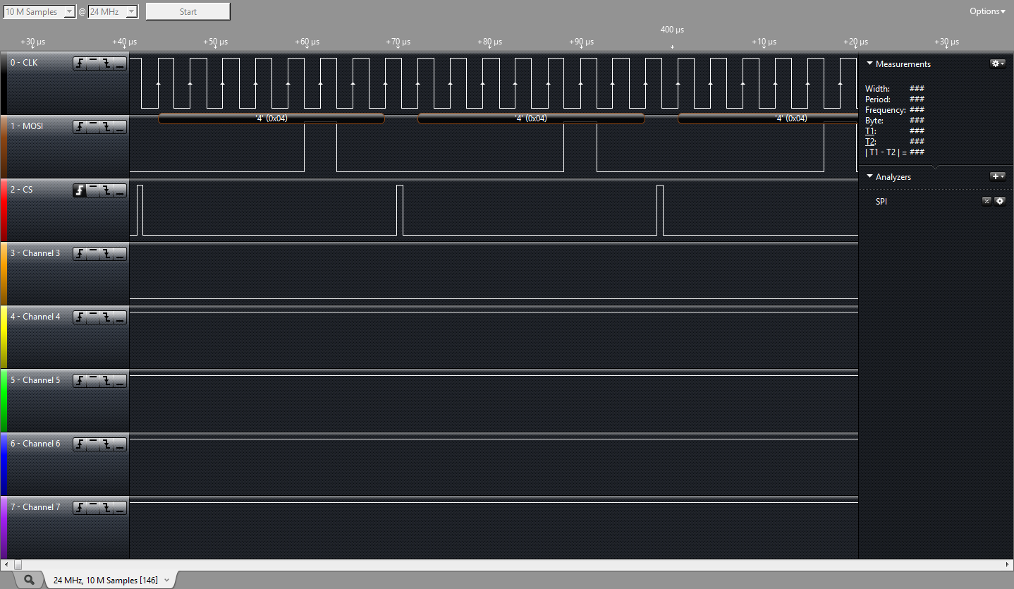

Hallo Forum,
ich wollte gerne einmal in die Welt der STM32 µC hineinschnuppern und
versuche mich hier gerade an einigen simplen Programmen. Jetzt habe ich
aber ein großes Problem mit der SPI-Peripherie. Ich habe (hoffentlich)
alles, GPIO und SPI-Modul richtig initialisiert und möchte in einer
Endlosschleife einfach nur einen Wert (0x01) ausgeben. Das funktioniert
auch, aber leider stimmt der CS Pin nicht mit meinen Daten überein.
Wollte wie beim MSP430 warten, dass das TX-Empty-Flag gesetzt wird und
anschließend soll er CS wieder auf HIGH legen. Das funktioniert aber aus
irgendeinem Grunde nicht. Siehe SPI.PNG im Anhang. Ich verstehe nicht,
warum der CS erst zwei Takte zu spät gesetzt wird.
Danke für die Hilfe:-)

OP #3403562
Ah, das Brett vor meinem Kopf;-)
GPIO_WriteBit(GPIOC, GPIO_Pin_0, 0);  //CS auf LOW
while (SPI_I2S_GetFlagStatus(SPI1, SPI_I2S_FLAG_BSY ) == SET)
SPI_SendData8(SPI1, 0x01);
GPIO_WriteBit(GPIOC, GPIO_Pin_0, 1);  //CS auf HIGH
Geht perfekt!
Vielen Dank
