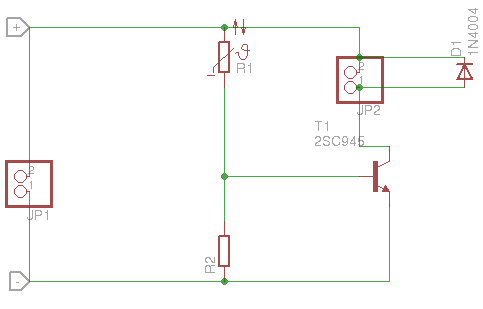

ist es möglich aus dem Teilen C945 und TTC 085 eine Lüfterregelung zu
bauen ?

Ich möchte gerne die Teile rauslöten und auf eine externe Lochraster
wieder anlöten. Kenn jemand einen Schaltplan dazu ?

wenn ich das richtige verstehe kommt an R2 ein poti rein ?
Der Lüfter zieh maximal 100mah.
Welchen widerstand muss R1 haben sodass die Solltemperatur bei ca. 25°C
liegt ?
Was kommt an J1 und J2 genau dran ?
Tut mir Leid wegen den Fragen ( Bin erst 14 und kann Schaltpläne wie
diese noch nicht 100% lesen ;) )
Gruß Matthias

@Matthias
Stimmt, R2 sollte als Poti gewählt werden, dann ist die Regeltemperatur
einstellbar. Welchen Wert du brauchst kannst du entweder mithilfe des
Datenblattes errechnen oder aber ausprobieren. Wenn das ganze
zuverlässig laufen soll, würde ich aber noch nen stärkeren Transistor
als endstufe reinsetzen.
