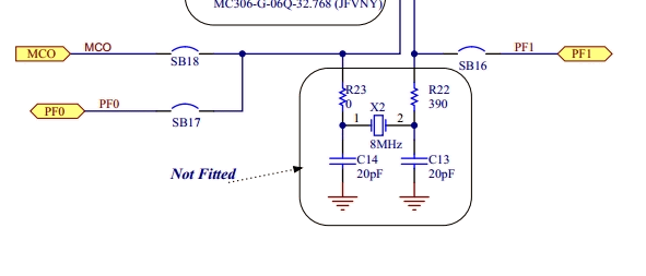

Für den Prozessor scheint ja kein Quarz verbaut zu sein. Wird da die
interne Taktgenerierung benutzt? Ist die zu ungenau für die Baudrate?
Ich benutze die system_stm32f0xx.c aus der CMSIS.
Wenn ich "TEST" schicke kommt "TusW" zurück. Der STM32F0 empfängt und
sendet das gleiche. Es gibt also schon beim Empfang Probleme.
{EDIT]
Ich habe jetzt ein 4 MHz Quarz eingelötet. Hat aber keine Besserung
gebracht. Wie gesagt, bereits beim Empfang werden Fehler erzeugt.

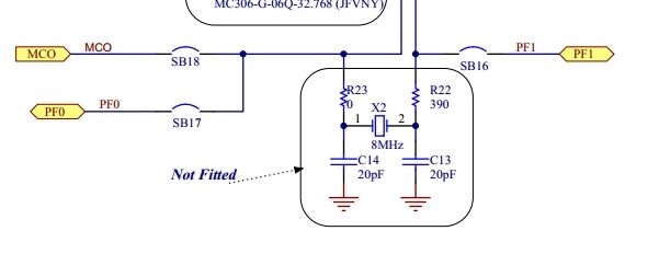

von Michael N. (betonmicha)
Genau ich hab einen 4 MHz Quarz (X2) eingesetzt. 8 MHz hatte ich gerade
nicht zur Hand.
Ich hab im Datenblatt nachgesehen und dort steht das SB16, SB17 und SB18
offen sein sollen. Die Kondensatoren C13 und C14 sind gesetzt. R22 und
R23 sind überbrückt. Die Jumper und Kondensatoren die du genannt hast,
sind doch für X3 oder sehe ich das falsch?
von Mehmet K. (mkmk)
Bitte vielmals um Entschuldigungen. Die Werte die ich nannte, gelten für
den 32kHz Quarz.
Hier mal meine Notizen für den STM32F0-Discovery, wobei ich bei denen
immer den ST-Link demontiere und direct mit dem SW arbeite.
- 8MHz Quarz X1 entfernen und als X2 einlöten
- C14, C13: 20pf
- R22, R23: 0R
- JP2: kurzschliessen
- D2 : kurzschliessen
- SB6, SB8, SB10, SB12 entfernen
- SB16, SB17 SB18, SB19 entfernen
- LD2 entfernen
