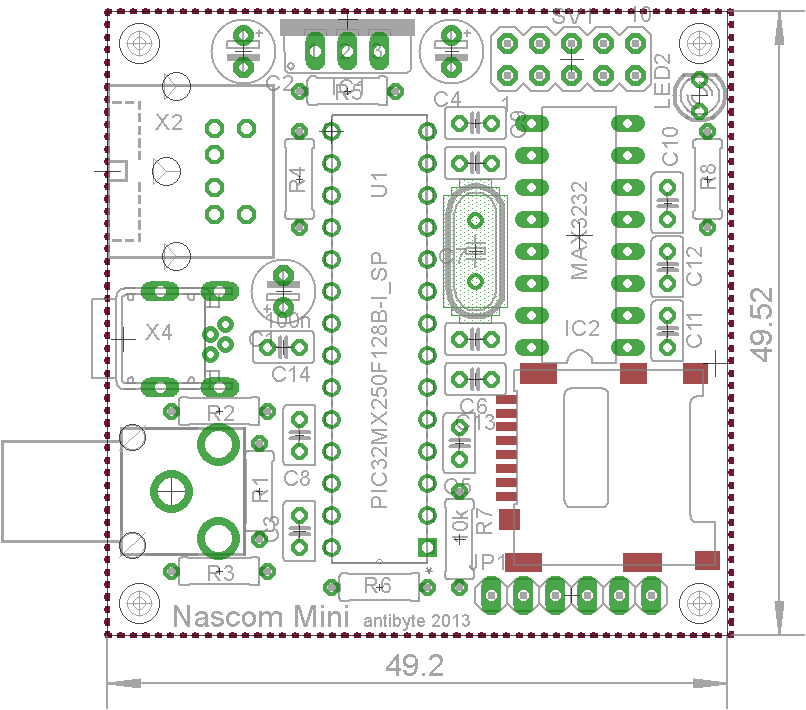

OP #3405295
Der Nascom 2 Clone passt mühelos auf eine 5x5 cm Platine, deren
Produktion einige chinesische Anbieter sehr preiswert anbieten.
Ausser dem SD-Sockel sind ist alles Through Hole, wie beim Original.
Dank des PPS Features des PIC32MX1/2 konnte ich einige
Pins so remapppen, dass die Signalwege möglichst kurz sind.
Eagle Files und Hex zum flashen im Anhang.
