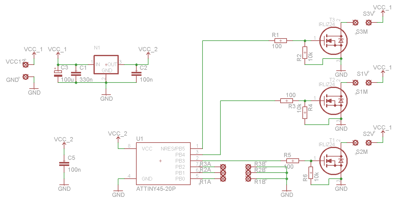

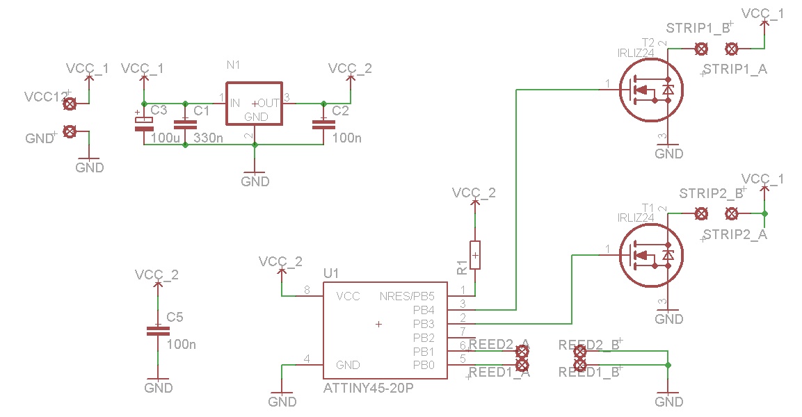

Hallo Community,
ich "musste" eine Schrankbeleuchtung für den Kleiderschrank meiner
Freundin bauen. Sie funktioniert nach folgendem Prinzip:
Schrank --> Reedkontakt
Tür --> Magnet
Ist die Tür geöffnet, bekommt der Tiny über den internen Pullup ein
High-Signal und steuert den FET an. Am FET hängt ca. 1m LED Stripe
(12V).
PROBLEM:
Sind beide Türen geöffnet sind beide Stripes an. Bis hierhin super.
Schließe ich eine Tür, geht der entsprechende Stripe aus. Der andere
Stripe (des zweiten Schranks) geht allerdings auch für ca. 200ms aus.
Also ein kurzes blitzen. Woran kann das liegen? Mein Code ist denkbar
simpel. Die Schaltung habe ich angehängt. Danke für eure Ratschläge

Gast #3403956
Nico ... schrieb:
> Wieviel Strom ziehen denn die LED-Streifen?
> Schafft dein Netzteil genügend Strom zu liefern?
> Poste mal ein Foto von dem Schaltungsaufbau!
> Wie groß ist R1? Wie nach sitzt C5 am Controller?
Die Stripes ziehen etwa 1A.
Das Netzteil ist für 12V 2,5A ausgelegt. Ich habe das gleiche  NT mit
etwa 5m (etwa 2A) Stripe seit ewiger Zeit im Einsatz. Das läuft.
R1 = 10k
C5 = direkt am Controller

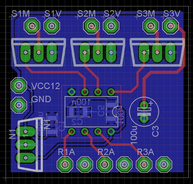

Ein Foto kann ich grad nicht liefern. Aber das Boardlayout der neuen
Revision mit drei Kanälen.
Gast #3403968
Steffen schrieb:
> nein... Reeds, die 1A aushalten sind teuer...
Deswegen sollst du mit den Reedrelais ja auch nicht die LED-Streifen
schalten, sondern die Gates der MOSFETs. Die brauchen keinen Strom und
sind damit perfekt geeignet.
Außerdem: Was ein Reedrelais nicht schalten kann, dass schafft ein
Controller mit seinen +-20mA erst recht nicht.
lg
Bauteiltöter
Gast #3403974
Maik M. schrieb:
> Eine weitere Möglichkeit: Wenn sich das Gate des Mosfets entläd, fließt
> kurzzeitig ein sehr hoher Strom durch den Tiny, dadurch wird er zum
> Neustart gebracht. Ein kleiner Widerstand zwischen Tiny und den Mosfets
> könnte helfen.
Ja. Das ist wahrscheinlich. Das werd ich mal ausprobieren.

Gast #3403986
> könnte helfen.
BTW:
Was bedeutet klein? 100 Ohm zwischen PIN und Gate?
Gast #3403999
F. Fo schrieb:
> Jens A. schrieb:
>> Ergänze einen Pull-Down Widerstand zwischen Gate und Source an den FETs.
> Da verschwinden dann die merkwürdigsten Erscheinungen.
hmm... Jetzt nen Pulldown? Ok.
Ich würde jetzt 470 Ohm zwischen Gate und PIN schalten. Zusätzlich 10k
Gate gegen Source?

(Firma: matzetronics) #3404080
Sorry, ich verstehe auch nicht, was der Tiny da nun macht. Entweder
lässt du die Reeds einseitig an Masse und schaltest gegen Pullups am
Gate des MOSFet, oder du hängst die Reeds einseitig an Vcc und hast
Pulldowns und Gatewiderstände an den FET.
Damit sparst du dir die gesamte Tiny-Regler-Kondensator Anordnung. Die
einzig sinnvolle Anwendung für den MC wäre, wenn jemand vergisst die
Schranktür zu schliessen, das dann nach einer Weile die LED
ausgeschaltet werden. Aber das kann ich im Programm nicht entdecken.
Gast #3404144
RTFDS irfz24n
Vgs = 20 V,
schaltet voll durch ab 10V
ATtiny liefert 5V Steuerspannung,
Fet schaltet nie voll durch -> das Licht flackert
versuchs mal mit IRLML6246, der schaltet ab 3,3V voll durch
auch im SOT-23-3 Gehäuse ausreichend um 12V/1A zu schalten
Alternativ mit nem Transistor das Gate auf GND ziehen und per Pullup an
+12V den FET durchschalten
