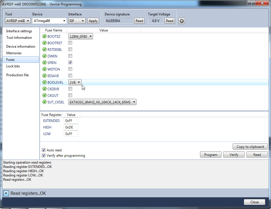

Nun wollte ich den neuen Controller flashen. Leider ohne Erfolg. Mit dem
KO sehe ich beim alt Controller, das er über die I2C-Schnittstelle mit
einer Adresse angesprochen wird und dieser auch antwortet. Der neue
macht das nicht. Wenn ich dann die beiden Programmer vergleiche, sind
sie aber identisch. Auch das EEPROM ist identisch.
Nun hab ich den Controller, welcher noch funktioniert ausgelesen und
verglichen, das Programm ist dasselbe wie auf dem ersten. Wobei die
Funktionen ganz anders sind.
Ich Verwende das Programm Atmel Studio 6.1 mit dem Programmer AVRISP
mkll.
Ich hab die Screenshots als Anhang. Ich habe auch das Programm, was ich
aus den Controllern habe angehängt.
Wieso sind die Programme gleich, funktionieren aber trotzdem nicht?

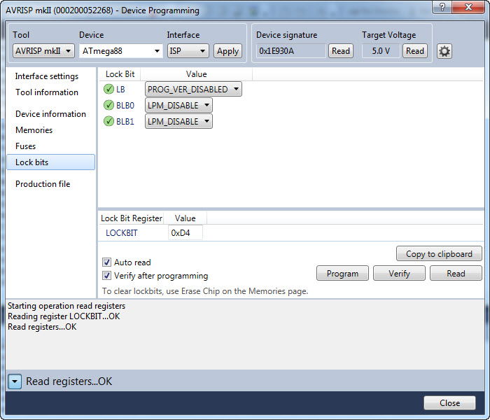

>Nun funktioniert nur noch ein Controller. Ich hab dann versucht das
>Programm aus dem Controller zu lesen. Hat ganz gut funktioniert.
Woher weißt du das? Bei AVRs kann das Auslesen über Security Bits
gesperrt werden. Praktisch bedeutet das aber nicht, das der
Auslesevorgang nicht funktioniert, sondern das Müll ausgelesen wird.
Hast du dir mal die entstanden Hex-Datei angesehen?
MfG Spess

Gast #3403940
> Ich hab dann versucht das Programm aus dem Controller zu lesen. Hat ganz
> gut funktioniert.
Sicher? Du hast das per Lockbits eigentlich unterbunden.
..ist selbiges zufälligerweise sowas wie 00 01 02 03 04 .. ?

Hi
>Das weiss ich eben nicht, kommt denn keine Meldung, dass es nicht
>möglich ist, das Programm auszulesen?
Es kommt auch keine Meldung und der Lesevorgang läuft ganz normal ab.
Aber das gelesene ist Müll.
Lies mal die Security Bits aus.
MfG Spess
#3403977
Ja, für ein Programm zu ordentlich:
:1000000000000101020203030000010106060707C8
:100010000000010102020303080809090E0E0F0F78
:1000200000000101020203030000010106060707A8
:100030001010111112121313181819191E1E1F1F58
:100040000000010102020303000001010606070788
:100050000000010102020303080809090E0E0F0F38
:100060002020212122222323202021212626272768
:100070003030313132323333383839393E3E3F3F18
:100080000000010102020303000001010606070748
:100090000000010102020303080809090E0E0F0FF8
:1000A0000000010102020303000001010606070728
:1000B0001010111112121313181819191E1E1F1FD8
:1000C0004040414142424343404041414646474708
:1000D0004040414142424343484849494E4E4F4FB8
:1000E00060606161626263636060616166666767E8
Das sieht sehr nach gesetzten LockBits aus.
