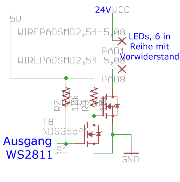

ich möchte LED-Streifen (immer 6 in Serie, samt Vorwiderstand, 24V,
400mA) mittels WS2811 chips ansteuern.
Dazu habe ich mir folgende Schaltung überlegt:
Der WS2811 schaltet normalerweise gegen GND um die angeschlossenen LEDs
anzuschalten, also "active low". Deshalb habe ich jedem Ausgang einen
kleinen N-FET spendiert (NDS355AN) um das Signal zu invertieren (Pullup
am Gate), sowie "dahinter" einen größeren N-FET (IRLR120N) um letztlich
die Last zu schalten (ebenfalls pullup am Gate, beide 10k).
Die PWM-Frequenz liegt irgendwo um 200 Hz, und die zu treibende Last
braucht etwa 400 mA, also beides eher moderate Anforderungen...
Beim Prototypen klappt das auch wunderbar, aber bevor ich das dauerhaft
in einer Installation verbaue, wüsste ich gerne ob ich da noch einen
Denkfehler drin habe, bzw. irgend etwas nicht bedacht habe.
Daher bedanke ich mich schonmal im Voraus für Eure Einschätzung. :)
Viele Grüße
  Andre

R2 soll das Gate des Invertier-FETs hoch halten, solange der WS2811 am
Ausgang floatet (LEDs aus).
Sollen die LEDs eingeschaltet werden, zieht der WS2811 das Gate des
ersten FET auf Masse -> dieser Sperrt -> Gate des zweiten FET wird über
dessen Pullup auf 5V gezogen -> zweiter FET leitet -> LEDs gehen an.
Sollen die LEDs ausgeschaltet sein, macht der WS2811 am Ausgang
"nichts", das Gate des ersten FET wird über R2 nach 5V gezogen, dieser
leitet. Dadurch wird das Gate des zweiten FET auf GND gezogen, dieser
sperrt, LEDs sind aus.

Fuer mein Verstaendniss: wieso wuerdest Du den Widerstand verkleinern?
Um das Gate des zweiten FET schneller umzuladen, und so die LEDs
schneller einzuschalten?
Die "total gate charge" der IRLNR120N wird mit 20 nC angegeben, und als
Zeitkonstante erhalte ich damit bei 10 kOhm 2 ms. ...
Damit habe ich mir die Frage eigentlich schon selbst beantwortrt, danke
Eine weitere Frage stellt sich mir noch: sollte ich eine Freilaufdiode
vorsehen, wegen der (zugegeben kleinen) Induktivitaet der Leitung zu den
LEDs (etwa 40 cm)? Oder kann der FET das ab?

Fast alle FETs sind inzwischen "Fully Avalanche Rated", das heißt, sie
können die Energie eines solchen Pulses selbst verbraten.
Und 2ms sind für einen FET bereits verdammt viel. Während dem Umschalten
wird über sehr kleine Bereiche des FETs sehr viel Strom fließen, was den
FET dann zerstört. Deshalb würde ich einen kleineren Widerstand
verwenden.
