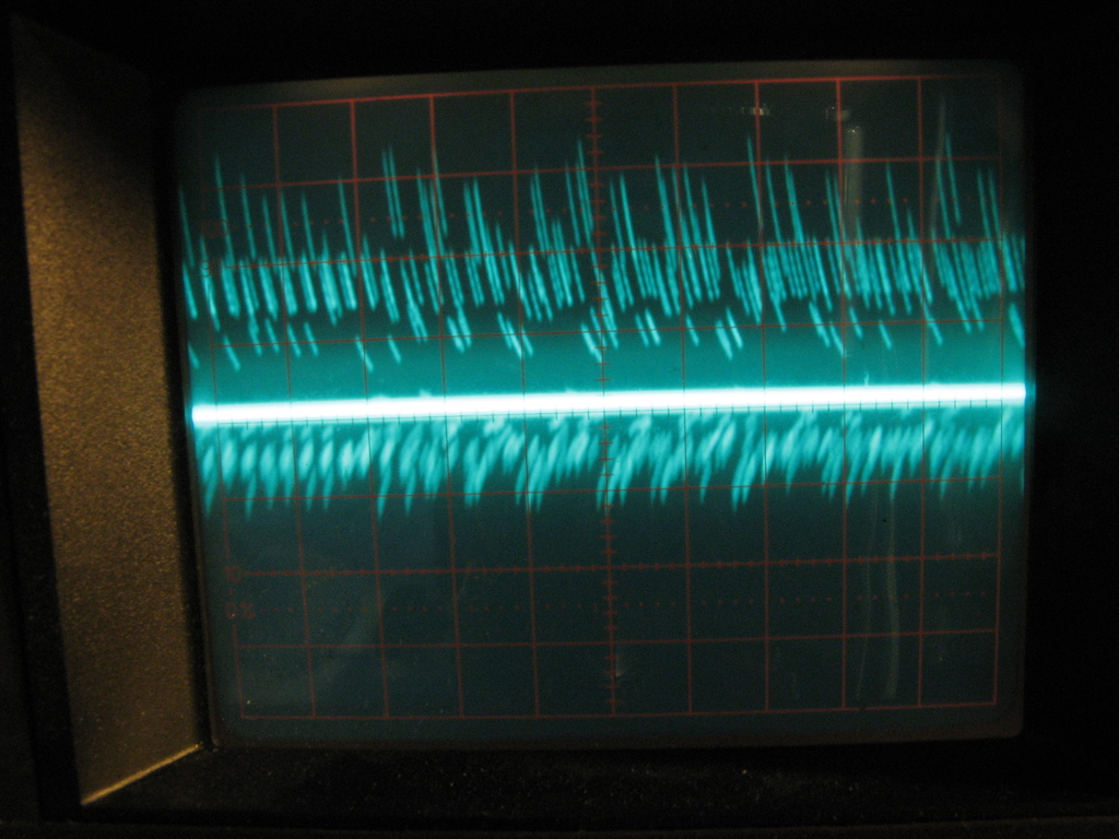

*MOSI, SCK, und Reset schalten sauber zwischen 0V und 5V. Lediglich MISO
direkt am Attiny2313 macht komische Sachen beim Zugriff (siehe
angehängtes Bild. Die Peaks sind bei ca. 0.3V. 0.5ms/DIV)*

4.) Die Antwort des Tiny kommt am USBasp nicht an. Nach deinem Bild zu
urteilen, ist das die wahrscheinlichste Ursache. Kurzschluss durch
Zinnspritzer oder ähnliches. Oder eine Nicht-Lötung, Drahtbruch. Eine
Lupe hilft. Das Signal muss zwischen GND und VCC wackeln.

Komisch ist nur, dass alle anderen Atmels dasselbe Oszi-Bild an MISO
zeigen - wenn ich mit zu hoher Geschwindigkeit flashen will - wie der
kaputte ATtiny2313.
