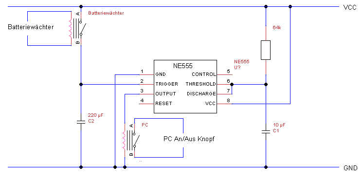

OP #3502726
Guten Tag die Damen und die Herren
hab mich jetzt mal damit ein wenig versucht und das ganze so aufgebaut
aber es will nicht funktionieren
Folgendes will nicht ganz so zuverlässig bzw garnicht :D
- der Kondensator C2 entläd sich nur sehr sehr langsam
- und der Ausgang vom NE555 ist auf dauer VCC fals C2 doch mal entladen
ist aber ich dachte durch das Monoflop ist er nur ein interval auf VCC
Schaltplan im Anhang
Bitte sind Nachsichtig mit mir
