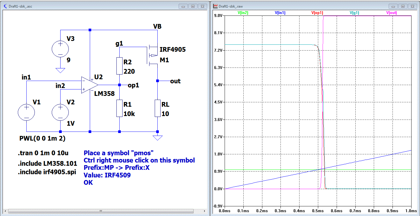

möchte den irf4905 in ltspice einbinden.
Beim Simulieren kommt mir ein Fehler..
Im Anhang die Files..
Das Symbolfile und Subfile habe ich natürlich in den entsprechenden
Ordner eingefügt

Du brauchst gar nichts in irgend einen "entsprechenden" Ordner einfügen.
Nimm meine drei Dateien und lege sie in dein Arbeitsverzeichnis. Das
Verzeichnis kannst du überall anlegen aber niemals solltest du es unter
C:\Programme ...\.... anlegen, weil das ein Systemverzeichnis ist.
Beispiel:
C:\Meine Schaltungen\Schaltung1
Da kopierst du alle 3 Dateien hinein. Der Vorteil dieser Methode ist es,
dass das dann auf jedem Rechner und in jedem beliebigen Verzeichnis auch
läuft.
Platziere einen pmos
Ctrl rechte Maustaste auf das platzierte Symbol
Ändere Prefix:MP zu Prefix:X in diesem Dialog
X steht für subcircuit Modell.
In das Feld Value trägst du den Name des Modells ein, hier IRF4509.
OK
Jetzt musst du noch mit ".lib" Anweisungen die Files einbinden.
Dein gewählter Mosfet will mit 9V bis 10V angesteuert werden. 5V reicht
nicht.
Helmut

Ich habe die Originaldateien von www.irf.com und von www.ti.com
heruntergeladen. Die Bauteilehersteller haben die halt so benannt.
LTspice ist es völlig egal wie die heißen. Es kommt nur auf den Inhalt
an. Es gibt keinen Grund die Dateien umzubenennen. Nimm die
Originalnamen der Hersteller.
