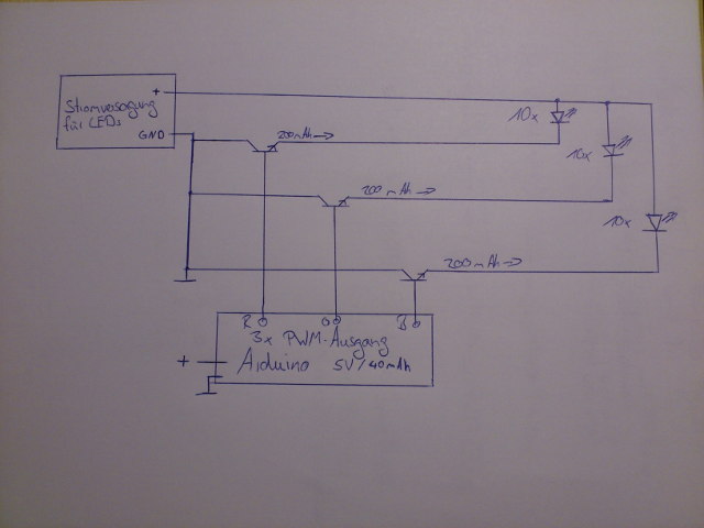

für die Umsetzung meines aktuellen Projektes benötige ich etwas Hilfe.
Ein ArduinoBoard liest Drehzahl und Spannung aus. Mit dem Drehzahl-Wert
werden RGB-LEDs(10x) gesteuert. Außerdem wird das ganze auf einem
Display angezeigt.
Die Steuerung(mit 1x LED) und Ausgabe funktioniert so wie sie soll.
Mein Problem besteht darin, die LEDs mit Strom zu versorgen.
Arbeiten wird das Ganze in einem KFZ.
Das Arduino möchte ich mit einem Netzteil nach den Vorgaben dieser Seite
versorgen.
http://dse-faq.elektronik-kompendium.de/dse-faq.htm#F.23
Die LEDs können leider nicht in Reihe geschaltet werden, da sie
gemeinsames + nutzen.
Ein Spannungsregler ala 7805 oder lm2940CT5 kommt wegen der zu hohen
Verlustleistung nicht in Frage.
Bei der Verwendung eines lm2940CT12 werden die Vor-Widerstände der LEDs
zu heiß.
Wie kann ich nun die 10 LEDs mit Strom versorgen?
Gedanklich bin ich gerade bei einem LM 2576 T5 oder LM 2576 T-ADJ, der
LM 2576 T-ADJ könnte das Arduino gleich mit versorgen.
Das zweite Problem was anschließend gelöst werden muss ist, welchen
Transistor nehme ich zur Ansteuerung der LEDs über PWM?
Je kleiner die Schaltung am Ende wird umso besser. Alles soll dann in
ein geschlossenes Gehäuse verbaut werden
#3405895
Warum möchtest du für die Leds noch einen Spannungsregler einbauen.
560Ohm 1/4W für jede Led, bei Parallelschaltung notwendig, sollten
genügen.
Als Transistoren IRLML2502.
In deiner Schaltung ist Emitter Kollektor vertauscht.
Wenn du den Filter nach deiner oben beschriebenen Anleitung aufbaust,
solltest du Arduino und Led direkt aus dem KFZ-Netz versorgen können.
OP #3405920
Den Spannungsregler habe ich vorgesehen um mit geringeren Widerständen
arbeiten zu können.
Im Testaufbau wurde besagter 560 Ohm Widerstand bei 12V schon ziemlich
heiß.
Als Filter habe ich diesen vor umzusetzen:
                               SB130
  --Sicherung--+----+--47uH--+--|>|--+---
       +--|>|--+  S14K14  P6KE22A  10uF
#3405981
Solange du keinen Schaltregler verwendest, wirst du immer Wärme
erzeugen. Ob das jetzt der Spannungsregler oder die Widerstände sind ist
egal.
Nachdem du im Auto auch mehr als 12V hast, zumindest während der Fahrt,
würde ich auch 860 Ohm verwenden. Die Leds sind sicher noch hell genug.
OP #3406031
Dann wirds ja einfacher als ich angenommen hatte.
Da man bei reichelt den S14K14 und P6KE22A nicht bekommt, habe ich als
Zener die 1N6279A rausgesucht.
Nur beim Varistor bin ich nicht so richtig fündig geworden.Kann ich da
einfach VC 0805-14 nehmen ?
Laut Angabe hat der seine Durchbruchspannung bei 16,5 - 20,3 V was genau
fürs Arduino passen würde.
