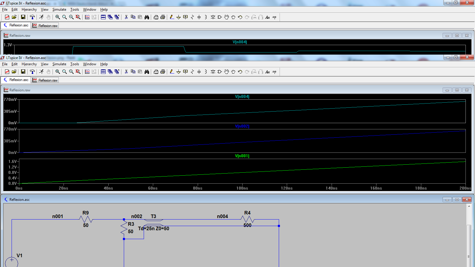

Was ist V Also gibt es immer reflektionen? Welche Amplitute haben diese? Wie sehen diese auf dem oszilloskop aus? Warum gibt es bei sinusflrmigem Wechselstrom nicht ständig welche? Wenn V Spannung bedeutet, kann es doch auch sein, dass die reflektionen umgekehrt ist also nichts reflektiert wird sondern mehr gezogen wir an Strom. Nämlich wenn V2>V1 keine Reflektionen oder? >Wandert diese Welle nicht um das Kabel herum?

Jan R. schrieb: > Was ist V > > Also gibt es immer reflektionen? > Welche Amplitute haben diese? > Wie sehen diese auf dem oszilloskop aus? > Warum gibt es bei sinusflrmigem Wechselstrom nicht ständig welche? > Wenn V Spannung bedeutet, kann es doch auch sein, dass die reflektionen > umgekehrt ist also nichts reflektiert wird sondern mehr gezogen wir an > Strom. Nämlich wenn V2>V1 keine Reflektionen oder? Ja aber nochmal was meintest du mit V Warum sind die reflektionen fürs Gerät nicht gefährlich? Und warum gibt es bei Wechselstrom nicht ständig reflektionen?

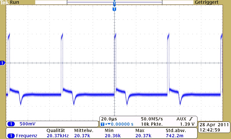

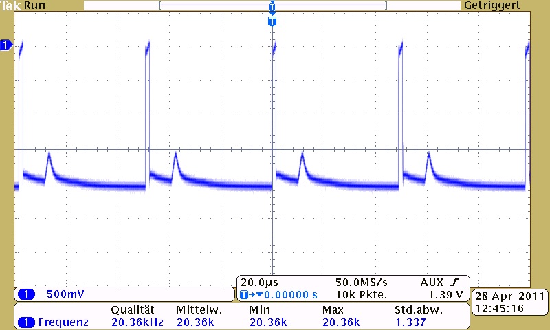

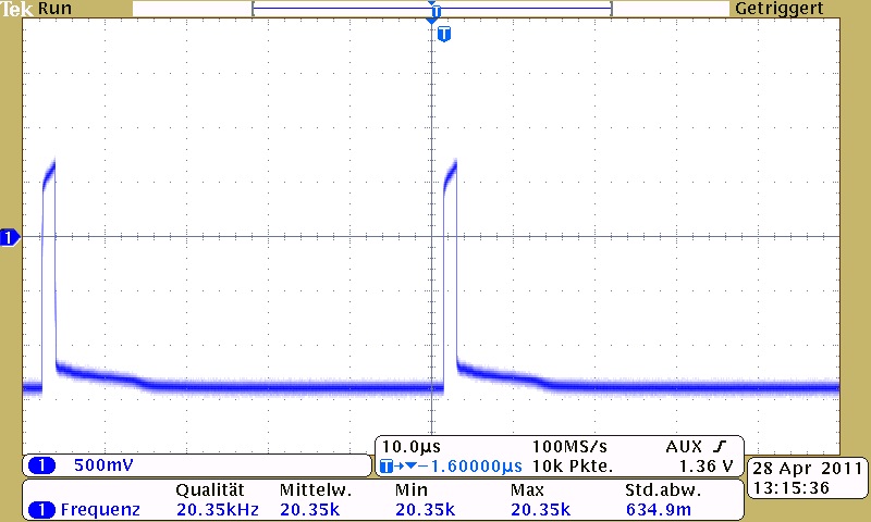

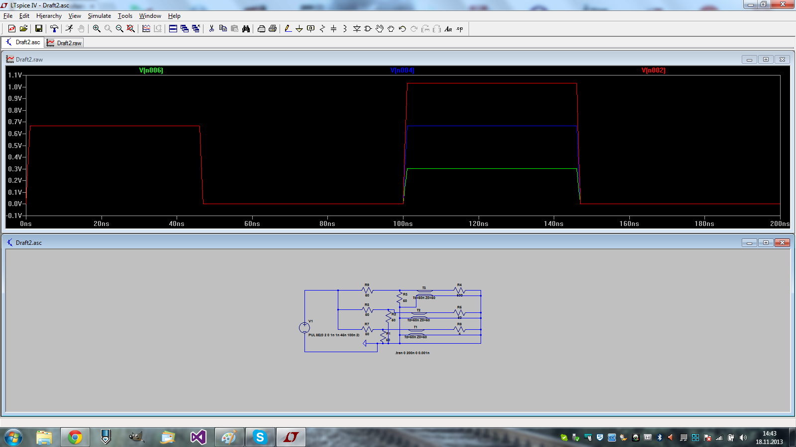

Jan R. schrieb: > Wie sehen diese auf dem oszilloskop aus? z.B. eine 10 MB/s (100 ns Bitzeit, Flankensteilheit knapp 10 ns) Signalfolge in eine ca 5 m nicht terminierte 100 Ohm Differentialleitung könnte so ausschauen.
#3408007
Jan R. schrieb: > Wie sehen diese auf dem oszilloskop aus? Das Bild von vorhin sagt natürlich nur dann etwas wenn du das 'gute' Bild siehst. Sollwerte sind hier die c1/c2 (obige zwei) Traces. Hier ist alles bestens terminiert. Messpunkt für beiden Bilder ist dasselbe. Hier mal ein Beispiel was bei verschiedenen Abschlußwiderständen durch die Reflexion am Eingang passiert (Spannung R1, R2 und R3 aufgezeichnet). Ein Überraschungs - LTspice Hier ist es gut zu sehen, Erst wird das Signal erzeugt. Es läuft durch die Leitung zum Abschlußwiderstand und dann zurück. Am Eingang ist das reflektierte Signal nach 100 ns zu sehen. War unfair nus die Quelle anzuhängen, falls hat kein LTSpice vorhanden, Sorry. Diese Wellenform-Betrachtungen gibt es an unzähligen Stellen im Internet. Ich glaub das müssen wir nicht wiederholen und der Fragesteller erscheint mir etwas faul und die Frage blieb unbeantwortet, was er denn genau wissen wolle und wozu. Leute, wenn ihr fragt, gebt doch einfach ein paar Hintergründe an, z.B. 25 Jahre Student ohne Lötkolbenerfahrung oder sowas. Einleuchtender werden die Wellenformen übrigens, wenn man den Strom an den verschiedenen Stellen parallel zur Spannung sieht. Abdul K. schrieb: > unzähligen Stellen Ich habe die Erfahrung gemacht, dass bei ersten allgemeinen Fragen die unzähligen Fundstellen im Internet frustrierend sind. Vor allem wenn eigenes Wissen über das Sachgebiet noch nicht vorhanden ist. Ich denke bei solchen Fragen daran, dass ich auch einmal angefangen habe, und auch auf vielen Gebieten wenig Wissen habe.

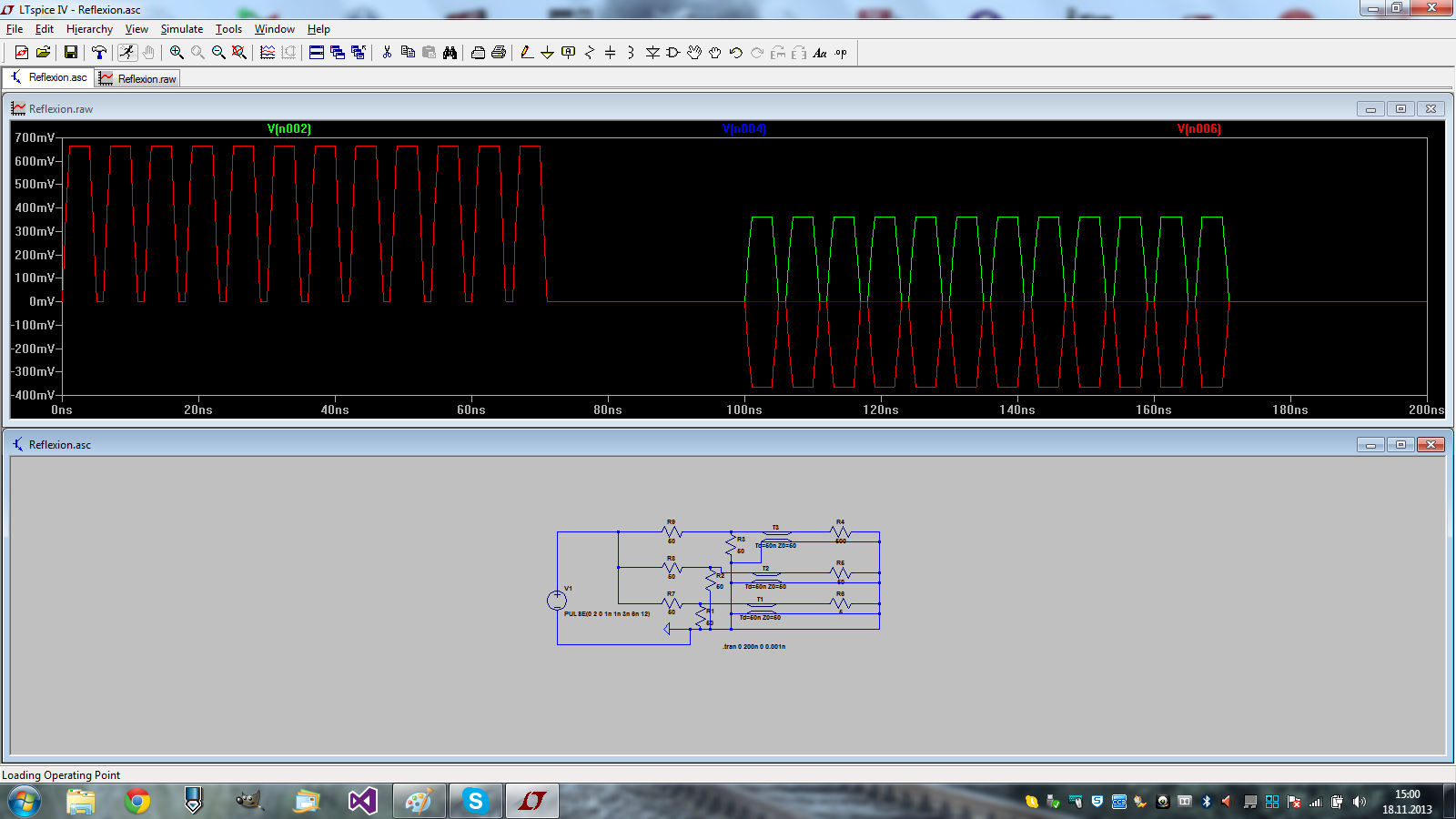

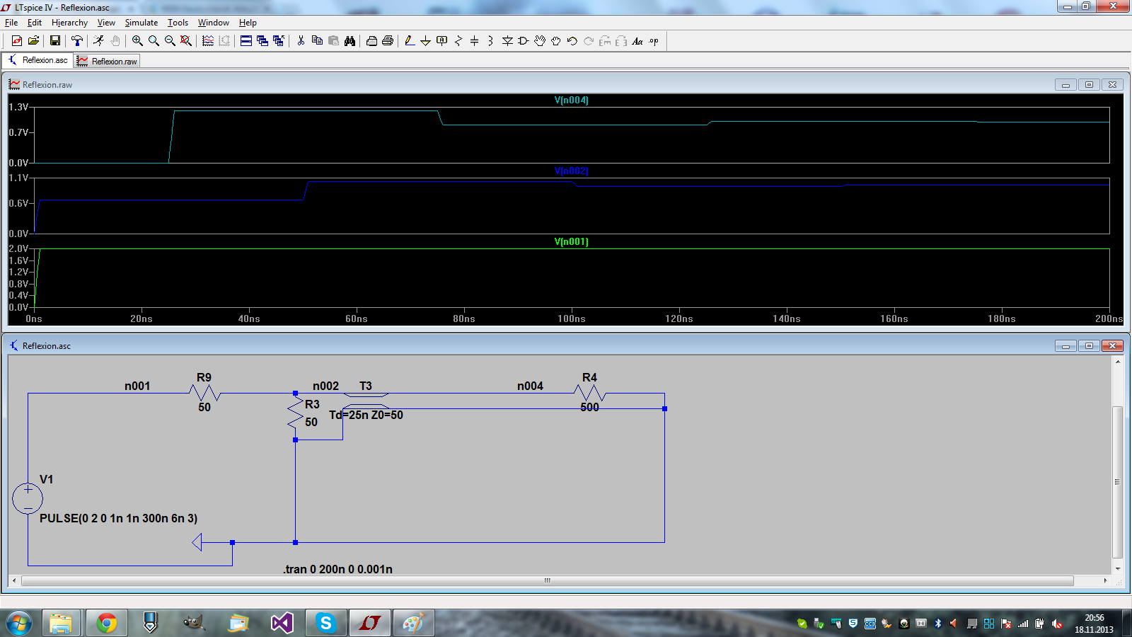

lutz h. schrieb: > Hier mal ein Beispiel was bei verschiedenen Abschlußwiderständen durch > die > Reflexion am Eingang passiert (Spannung R1, R2 und R3 aufgezeichnet). was ist t1 t2 usw.
#3408506

Sorry: Masche: -u + r'dx * i + l'dx * di/dt + u + du/dx*dx = 0 Knoten: -i + i + di/dx*dx + g'dx * u + c'dx*du/dt = 0 kürzen durch dx: du/dx = -r*i + l*di/dt di/dx = -g*u + c*du/dt
