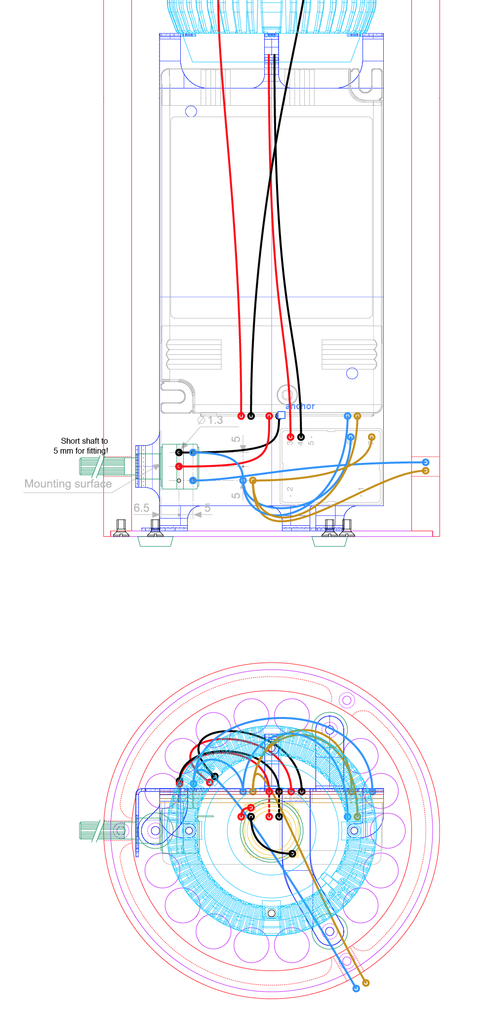

ich habe eine Anfängerfrage.
Ich möchte auf einer Lochrasterplatine neben wenigen anderen Bauteilen
zwei PSUs betreiben, und zwar diesen
http://www.tcisaronno.com/PDF/3.LED_2013_1/50-51_JOLLY_LED13_1.pdf
(hat eingebaute Anschlußklemmen) und diesen
http://www.tracopower.com/fileadmin/medien/dokumente/pdf/datasheets/tmp.pdf
(hat Lötpins zur Platinenmontage).
Im beigefügten Bild ist ein CAD Schema der Bauteile zu sehen, es wird
eine Hochleistungs-LED betrieben, die aktiv dauergekühlt werden muß.
Am Rand der Lochrasterplatine möchte ich einen zweipoligen
Leiterplattenstecker
http://www.google.de/imgres?client=safari&rls=en&biw=1398&bih=1048&tbm=isch&tbnid=M_B6S9AHyA5QsM:&imgrefurl=http://www.pollin.de/shop/dt/OTY4ODQ1OTk-/Bauelemente_Bauteile/Mechanische_Bauelemente/Steckverbinder_Klemmen/Leiterplatten_Stecker_PA66.html&docid=UdqN4O6H-3nIxM&imgurl=http://cdn.pollin.de/article/big/GA451130.JPG&w=300&h=225&ei=QgyKUqi4BsLMtQbisYGQBA&zoom=1&iact=hc&vpx=680&vpy=215&dur=1208&hovh=180&hovw=240&tx=122&ty=97&page=1&tbnh=141&tbnw=180&start=0&ndsp=48&ved=1t:429,r:11,s:0,i:114
für den Netzanschluß einlöten (damit ich die Lochrasterplatine leicht
entfernen und wieder einsetzen kann).
Wie sollte ich die Verzweigung zu den beiden PSUs herstellen - indem ich
vom L und N Streifen unter dem Leiterplattenstecker jeweils zwei
Leitungen zu den PSUs herstelle... da das TCI JOLLY PSU nur eingebaute
Anschlußklemmen hat, muß ich von der Bestückungsseite die L und N
Leitungen durch aufgebohrte Löcher auf die Lotseite führen, oder sollte
ich besser Lötnägel auf der Bestückungsseite verwenden? Sollte ich die
Distanz vom Leiterplattenstecker zu den durchgesteckten Lötpins des
TRACOPOWER PSUs mit Lot herstellen, oder ebenfalls Leitungen nehmen (auf
der Lotseite der Lochrasterplatine).
Die Lochrasterplatine wird auf einen metallenen Träger geschraubt, mit
einer 1 mm starken Silikon-Isolationsmatte dazwischen. Muß der
Neutralleiter zur Schutzerdung an diesen Träger oder an das Gehäuse, mit
dem der Träger seinerseits verschraubt ist?
Vielen Dank vorab für Hinweise, was zu beachten ist...
