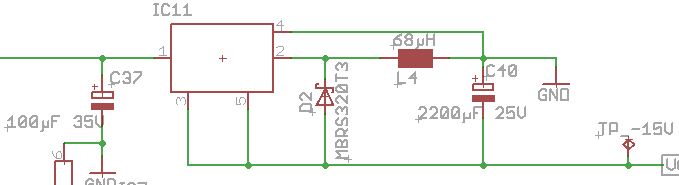

ich habe die Schaltung im Anhang designed jetzt möchte ich die Leistung
berechnen die bei dem nagativen Buck-Converter umgesetzt wird um dann
den passenden Kühlkörper zu berechnen bzw. die Platine als Kühlkörper zu
benutzen IC 11 ist ein LM2576D2T-15G Regler.
Meine Parameter sind wie folgt:
Vin +24V
Iout: 550mA
Vout: -15V
Wie berechne ich die Leistung und dann die Wärmeentwicklung am IC?
Danke für jeden Tip!

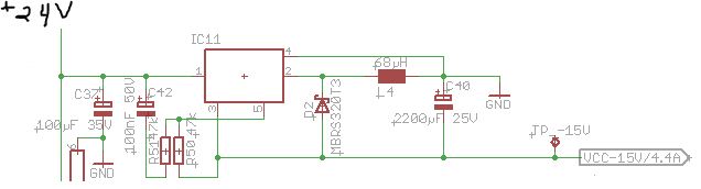

Hallo habe die Schaltung jetzt noch angepasst mit einem soft start da im
Einschaltmoment kurzfristig bis zu 5 A aufgenommen werden.
Aber ich weiß immer noch nicht ob meine
Berechnung für die Leistung richtig ist.
Kann da bitte einer drüberschauen damit ich den Kühlkörper bzw.
Kühlfläche auf der Platine berechnen kann.
#3410701
Rechne lieber mit 24+15V Spannungsunterschied für die
Kühlkörperberechnung. Die Schaltverluste beziehen sich auf diesen
Unterschied.
Mir fällt grad auf, daß du von -0.55A auf -4.4A gegangen bist..??
NB "gefühlt" ohne irgendeine Berechnung würde ich die Abwärme bei 4A auf
ca. 6W schätzen. Aber ich kann auch komplett daneben liegen!
Gast #3411325
> Unterschied.
das ist ein blöder zu Fall bei Eagle wenn ich die Verbindung benenne und
auf XREF einstelle dann macht eagle automatisch verschiedene Anhänge ..
in diesen Fall unglücklicherweise 4.4A es soll aber weiterhin 550 mA
sein
Falls einer weiß ich das in Eagle abstelle wäre ich für eine Info
dankbar!
Es ist ein ganz "normaler " Buck converter beschaltet als Inverter
Wie berechne ich die Leistung die bei meinen Parameterentsteht.
Wie ich es oben berechnen habe oder ehr so +24V-15= 9V
9V*0,55A= 4,95W ?
Was meint ihr werde ich wohl nur mit der Platinenfläche als Kühlfläche
auskommen oder muss doch noch ein Kühlkörper zusätzlich.
Danke für alle Infos und eine Berechnung wäre gut "Gefühle" in der
Elektronik sind fehl am Platz.

#3411891
Harald Wilhelms schrieb:
> Ein Schaltregler hat grundsätzlich einen deutlich besseren
> Wirkungsgrad als ein Linearregler und deshalb auch weniger
> Verluste.
Genau so isses.
MSP430 schrieb im Beitrag #3411325:
> 9V*0,55A= 4,95W ?
Diese Rechnung gilt zu 100% bei einem Linearregler, welcher die
Differenz 'Ausgangsspannung - Eingangsspannung' * Strom verheizt.
Forget it.
Beim idealen Schaltregler ist die Ausgangsleistung = Eingangsleistung.
Egal, welche Differenz 'Ausgangsspannung - Eingangsspannung' vorliegt.
Beim realen Schaltregler ergeben sich die Verluste im wesentlichen:
- Verlustleistung im Schaltelement (Transistor, MOSFET)
- Rdc der eingesetzten Drossel
- Vf der Diode
- Auswahl der sonstigen Bauteile
- Design der Platine
Und nicht zu vernachlässigen:
Je höher die Differenz 'Ausgangsspannung - Eingangsspannung' ist,
desto mehr spielt die Vf der Diode eine Rolle, weil sie zeitlich
umso häufiger im Eingriff ist und zu höhereren Verlusten beiträgt.
Allgemein würde ich mal sagen, dass man bei einem durchschnittlichen
Schaltregler mit mindestens 80% Wirkungsgrad rechnen kann; eher mehr.
Beim TO wäre die Ausgangsleistung 15V * 0,55A = 8,25W
Die im Schaltregler verbratene Leistung wäre 8,25W * 20% = 1,65W
Und da muss nichts gekühlt werden.
