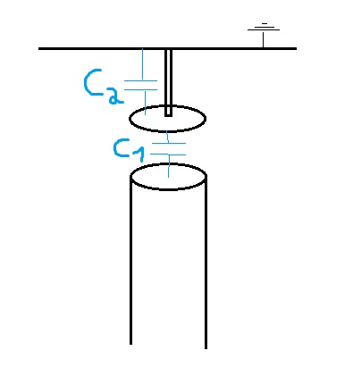

bei der Konstruktion im Anhang zeigen sich zwei Kapazitäten. Zwischen
dem Pfosten und der Platte sowie zwischen Platte und der Massefläche.
Zusammen verhalten sie sich wie eine Parallelschaltung beider
Kondesatoren (Addition). Ich habe da momentan ein Problem mit dem
Verständnis... das ganze sieht für mich eher nach einer Reihenschaltung
aus!
Kann mir da vielleicht jemand das Brett vorm Kopf wegnehmen? ;-)
Vielen Dank,
Gruß, Kerb
Der Teil über der oberen Kondensatorplatte ist wohl eher ein Leiter, und
damit ein Stück  sehr kleine Induktivität.
Wenn die Kondensatorplatten sich nähern, steigt die Kapazität sehr
stark, die Induktivität durch die geringfügig größere Länge des Leiters
nur maginal.
Die Kapazität zwischen obere Platte und dem Dach des Topfkreises ist
weitgehend durch die sehr geringe Induktivität kurzgeschlossen, und
bildet dadurch theoretisch auch ein Schwingkreis mit jedoch viel höherer
Frequenz.
Die Güte des oberen Schwingkreises ist durch das extrem schlechte
LC-Verhältnis aber extrem klein, so das dort keine nennenswerte
Resonanzüberhöhung zustande kommt.

Hallo Ralph,
die Frage ist aber warum liegen C_1 und C_2 parallel? Deine Theorie mit
dem Schwingkreis leuchtet ein, jedoch liegt dieser Schwingkreis
Leiter||C_2 in Reihe zu C_1.
Die Simulation zeigt aber etwas anderes :-/ Nämlich, dass C_1 und C_2
parallel liegen!
Gruß,
Kerb
Ich sehe nirgends eine Parallelschaltung der beiden Cs.
Eine Reihenschaltung allerdings auch nicht wirklich. Der obere C tritt
bei der Hauptresonanzfrequenz schlicht nicht in Erscheinung, da diese
durch eine viel viel kleinere Induktivität, als die Hauptinduktivität,
kurzgeschlossen ist.
Im übrigen sind es weniger die Induktivität ( und die Kapazität ) welche
die Resonanz bewirken, sondern eher die Lambda/viertel lange Leitung,
welche auf Grund seiner Signallaufzeit Impedanzen transformieren kann.
Bei exakt Lambda Viertel braucht es die Kapazität nicht.
Ralph Berres
Hallo Ralph,
der Resonator wird ja einfach kapazitiv verkürzt (Combline). Den
entsprechend notwendigen Kapazitätswert (natürlich abhängig von der
elektrischen Länge der Leitung) kann man sich berechnen.
Nun wird per Simulation die entsprechend notwendige Kapazität mit dieser
Platte realisiert und iterativ über die Veränderung der Höhe auf die
gewünschte Resonanzfrequenz eingestellt.
Die nun vorhandene Kapazität zwischen Leiter und Platte kann man ja
einfach ausrechnen (Plattenkondensator). Dieser Wert ist jedoch
!geringer! als der theoretisch berechnete. Nimmt man aber parallel dazu
den (ebenfalls berechneten) Kapazitätswert zwischen Platte und "Deckel"
ergibt sich exakt der notwendige, theoretische Wert. Dies gilt für
mehrere Fälle.
Soweit zu den Fakten.
Ich sehe die Parallelschaltung leider auch nicht, sie ist aber vorhanden
Gruß,
Kerbel
Hallo Kerb,
Sieh Dir mal Seite 56 im Dokument in der Link an:
http://etheses.dur.ac.uk/6671/1/6671_3975.PDF
(Ich konnte im Augenblick nichts besseres finden was öffentlich legal
zugänglich ist)
Bei Mikrowellen gelten die statischen Gesetze nur mehr zum Teil und man
muss mit sich mit dem Verhalten und Aufteilung der elektromagnetischen
Felder befassen. Bei diesen Resonatoren muss man praktisch gesehen sich
die Feldlinien mit ihren "Fringe Effects" zwischen dem Ende des
Resonators und der kapazitiven Abstimmplatte und der Oberseite der
Konstruktion vorstellen. Die Rückseite der Abstimmplatte hat überhaupt
keinen signifikanten Anteil an der Resonanzfrequenz da die Feldlinien
die Rückseite nicht berühren und herum fließen.  Deshalb bin ich der
Meinung das die statische Analysis von C2 nicht viel bringt.
mfg,
Gerhard
vielen Dank Ralph,
es war einfach Zufall, dass anscheinend bei meinen paar Fällen das
Ergebnis genau so übereingestimmt hat, mit dieser
Paralell-Kapazitäts-Geschichte.
Natürlich ist nur die Leitung von der Platte zum Deckel wirklich
ausschlaggebend (deren Induktivität).
Beste Grüße,
Kerbel
