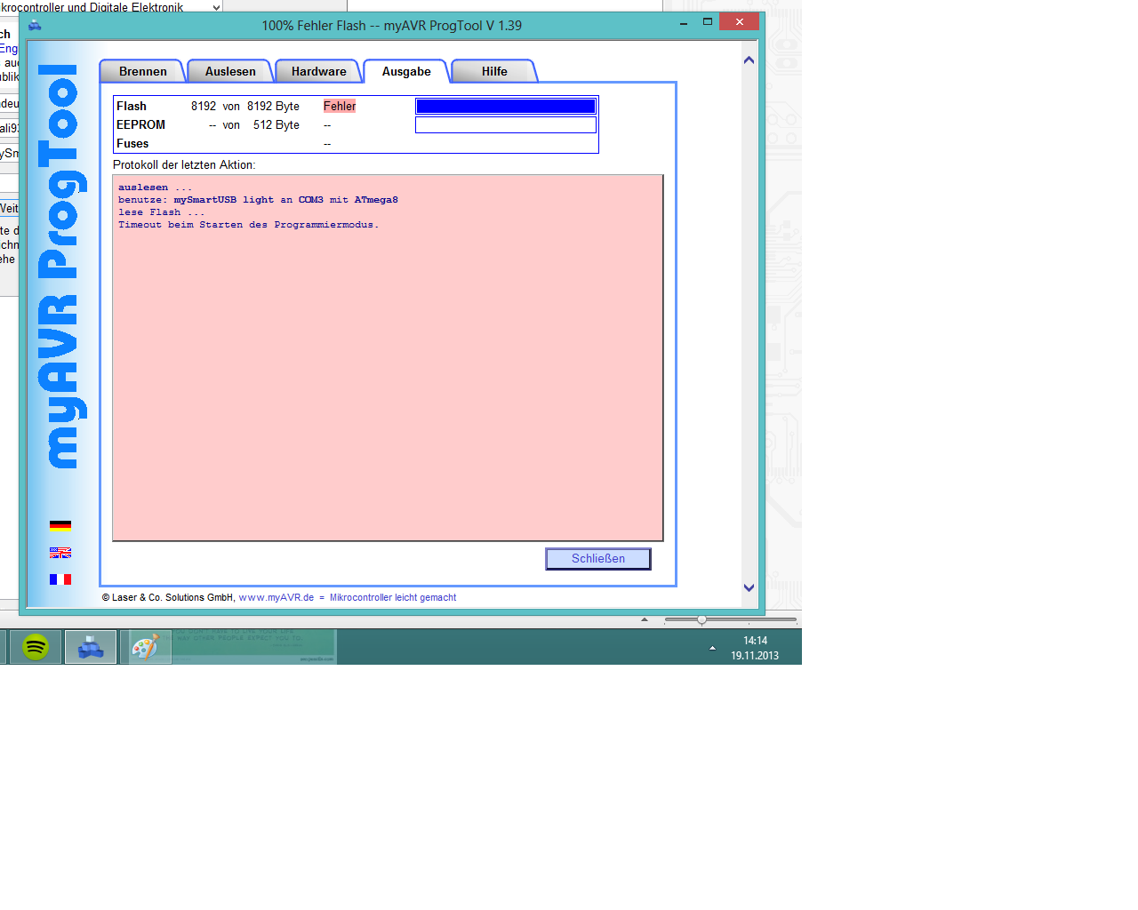

Ich habe ein Problem mit meinem mySmartUSB light.
Mein ProgTool erkennt es nicht richtig, bzw. gar nicht. (Siehe Bilder)
Ich habe 2 Fehler
1. Wenn ich ihn auslesen lasse kommt : "Timeout beim Starten des
Programmiermodus."

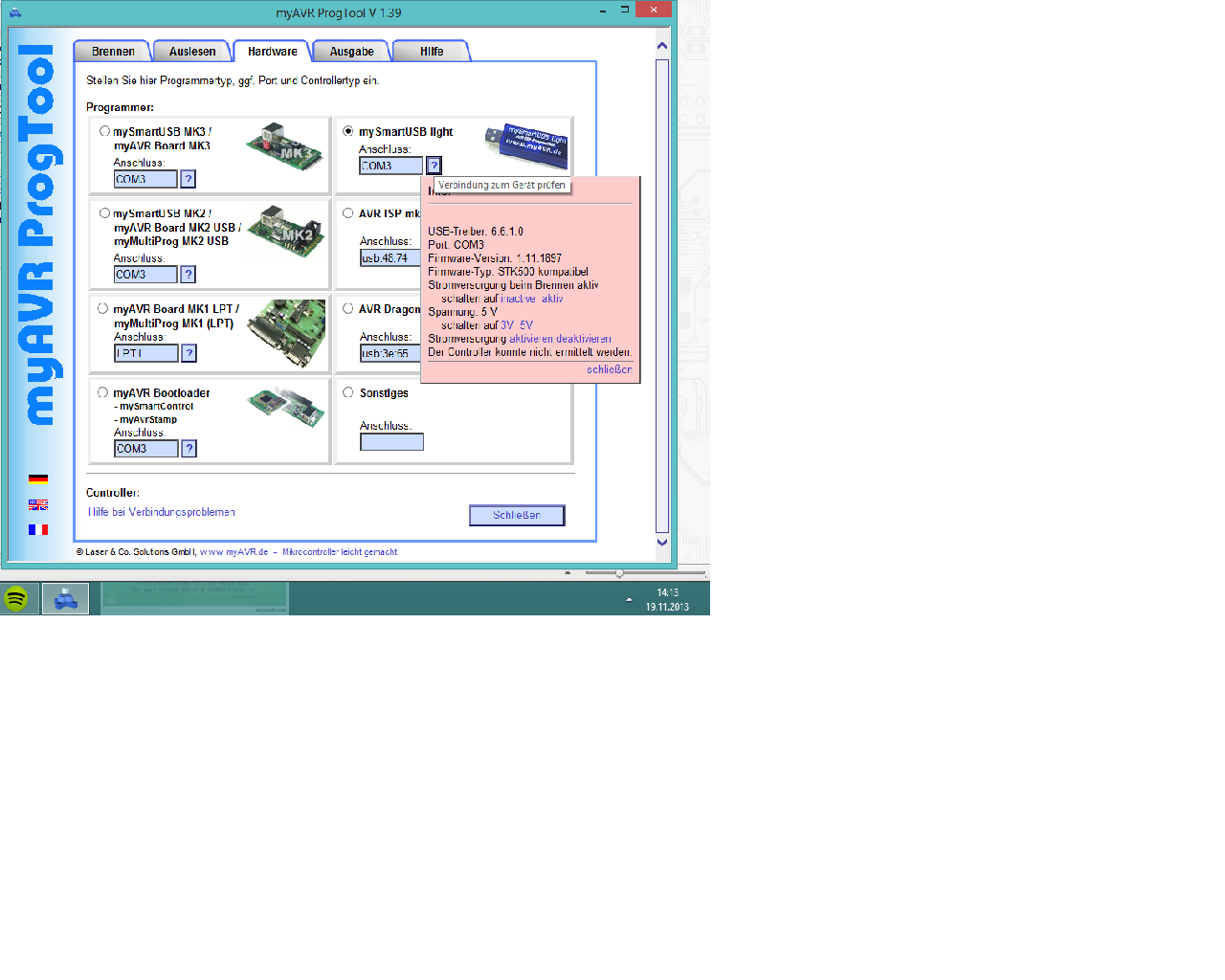

2. Unter Hardware "Fragezeichen" Der Controller konnte nicht ermittelt
werden.
Ich benutze Windows 8, habe alle Pins richtig angeschlossen (bin mir zu
100% sicher), jedoch funktioniert das immer noch nicht. Habe es schon
auf einem anderen PC ausprobiert, der selbe Fehler. Kann mir da einer
weiterhelfen, google hat mir nicht wirklich geholfen, nachdem ich das
Problem gestern mehr als 6 Stunden versucht habe zu beheben.
PS: Die SupportBox_MSUL erkennt ihn auch nicht!
#3409552
Den gleichen Fehler hatte ich auch nach der Umstellung auf Windows 8
(64bit). Der Support von myAVR hat mir geraten die neueste Version des
Prog Tools zu installieren und die Treiber für den CP2102 USB-UART
Wandler von deren Website neu zu installieren.
Nach unzähligen Versuchen mit verschiedenen Treiberversionen habe ich es
dann zum laufen gebracht. Genutzt habe ich den aktuellsten Treiber von
deren Website, nicht den von Silicon Labs. Ein Neustart war danach noch
nötig und seitdem wird der Controller zuverlässig erkannt und geflasht.
Hier Treiber der bei mir funktioniert:
http://shop.myavr.de/index.php?sp=download.sp.php&suchwort=dl46
