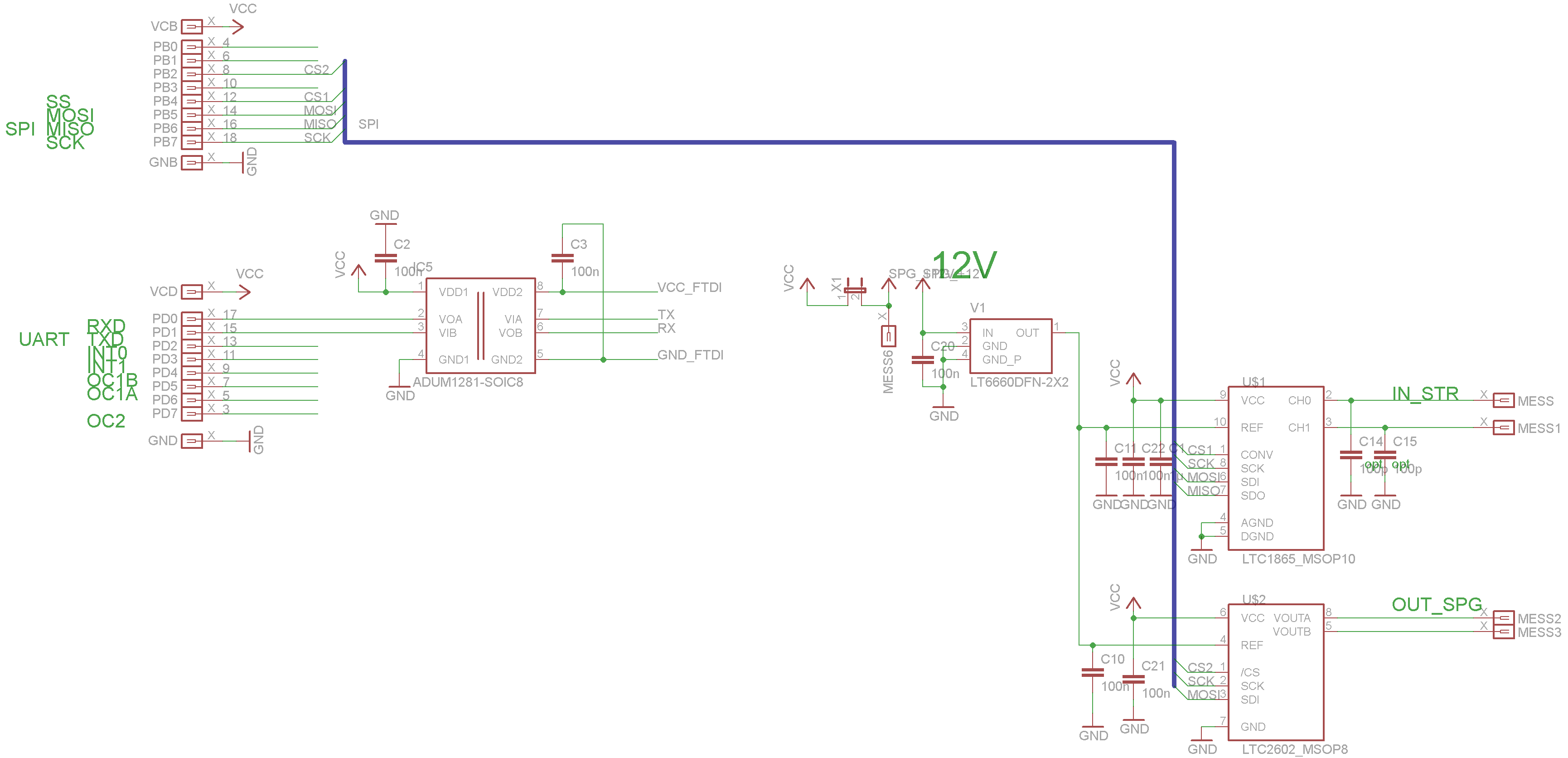

Hey
ich habe mal wieder ein Problem mit SPI bzw. einem Baustein daran.
Es handelt sich um einen Atmega16 und dem DAC LTC2602.
das SPI läuft auch mit einem ebenfalls daran angeschlossenen ADC.
Doch eben nicht mit dem DAC.
warum gibt mir der DAC keine Spannung aus?
hier der Code dazu:

sieht jemand den Fehler in meinem Code, weshalb es nicht klappt
ich konnte per Logicanalyzer auch schon herausfinden, dass CS klappt und
der SCK taktet, allerdings gibt der DAC eben keine spannung aus.

mittlerweile konnte ich logicanalyzer feststellen, dass die daten
perfekt übertragen werden
habe ich etwas an den Commands falsch verstanden?

nachtrag:
Ich kann ihn per Befehl ausschalten - dies ist durch den Strom den der
Baustein verbraucht ersichtlich. -> wechsel zwischen 0,4mA und 1µA
hat noch irgendjemand eine Idee warum der IC keine Spannung ausgiebt.
der Ausgang ist per 800 OHM R auf Masse gezogen.

Hallo alle zusammen
zur info noch: bei weiteren Messungen habe ich den IC durch einen
unabsichtlichen kurzschluss abrauchen lassen.
nachdem ich ihn ausgetauscht hatte funktioniert er bis jetzt ohne
Probleme.
noch ein Danke ins Forum und alle die ideen hatten.
