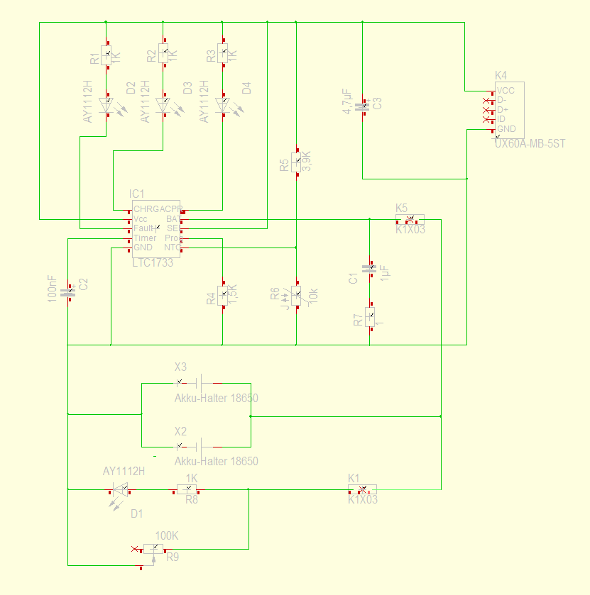

ich wage mich an meinen ersten LiIonen-Akkulader mit einem LTC1733 und
habe da so meine Schwierigkeiten.
Vielleicht kann mir jemand ein wenig zur Hand gehen...
Ich habe mir eine Versuchsschaltung mit zwei 18650er Enerpower LiIonen
Akkus (2600 mAh) und einem LTC 1733 aufgebaut. Meine Überlegung war es
diese beiden Akkus parallel zu betreiben und zu laden.
Ich habe die angehängte Schaltung nach dem Datenblatt des 1733 erstellt
und aufgebaut.
Leider leuchtet aber immer nur die LED am ACPR Ausgang (in meinem Fall
ist die blau). Ich glaube da läuft was falsch.
Egal ob mit oder ohne Akku, ob Labornetzteil oder USB-Hub, --> blaue LED
Die Akkuspannung beträgt momentan 3,75 v unbelastet.
Wenn ich die Brücke K5 schließe, gibt der LTC1733 4,05 V aus (das
scheint mir zu wenig zu sein) und es fließen c. 150 mA. Natürlich alles
mit blauer LED-Beleuchtung.
Eingangsspannung ist 5 V aus einem Labornetzteil.
Mache ich irgendetwas falsch, habe ich ein Verständnisproblem
(vielleicht mit der Undervoltage Lokout Spannung) ?
Vielleicht könnt Ihr mir ja mit einem kleinen Tip weiterhelfen.
Vielen Dank!
Ach ja, bevor ich es vergesse:
Die NTC Beschaltung habe ich zur Fehlersuche inzwischen ausgelötet,
ebenso die Timerschaltung und die beiden Pins (4 und 7) auf Ground
gelegt.
C1 und R7 habe ich auch entfernt, hat auch nichts geändert.

Womit hast Du die Schaltung versorgt?
Evtl. größeren (zusätzlichen) Abblock-C verwenden (hier C3 mit nur
4,7µF).
Schau mal nach, ob die Charge-LED dunkel glimmt:
Dann ist er nämlich in folgendem Status:
Fault CHRG  Status
High  25µA  C/10 has been reached and charging is proceeding normally.
When the charge current drops to 10% of the full-scale current, the
N-channel
MOSFET latches off and a 25µA current source is connected from the CHRG
pin to ground. The C/10 latch can be cleared by momentarily pulling the
PROG pin above the 2.15V shutdown threshold, or by toggling VCC.
Ggfs. die Akkus mal entladen.
Wie ist die Schaltung aufgebaut? Steckbrett? Übergangswiderstände? Foto?
