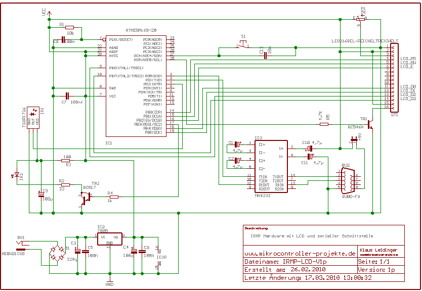

Hallo allerseits,
mir ist beim Übertragen des Programmes über SPI ein AVR-Mega168A-PU
"kaputt" gegangen. Es gab bei der Übertragung bereits Probleme, die auf
schlechte Kommunikation zurückzuführen waren. Während des Vorganges war
ein LCD angeschlossen, das - siehe Schaltbild - ebenfalls an den
SPI-Pins dran hängt. Die Schaltung stellte sich im Nachhinein als
ungünstig heraus, jedoch wollte ich im ersten Nachbau-Versuch vor
Monaten mich an das Original halten. Wegen dieser Problematik kamen noch
zwei Widerstännde 390 Ohm zwischen SPI-Pins zum LCD hinzu.

Wenn du noch einen Arduino hast, dafür kann man ganz leicht ein Shield
bauen, das dann HV kann.
Besser du besorgst dir einen Dragon, Buchsenleisten und Stiftleisten,
dazu noch einen 40-poligen Nullkraftsockel und dann macht das erst
richtig Spaß.
Ein Layout für die Adapter hat Spess53 mal hier eingestellt, geht aber
auch mit Lochraster.
Die Fuses verstellen sich nicht von selbst, das musst du schon aktiv
gemacht haben.
Mach mal am Ausgang vom 7805 die 100 uF weg, das ist viel zu viel, auch
am Eingang ist das etwas groß, aber nicht so kritisch. Dann noch eine
Diode 1N4002 vom Ausgang  zum Eingang.
Vermute mal, dass der uC einen auf die Mütze gekriegt hat und da hilft
dann auch kein HV mehr.

Überprüfe bei der Gelegenheit auch gleich mal, warum bei dir diese
Defekte auftreten. Mir klingts ja so, als ob du da noch ein
Potenzialausgleichs-Problem hast zwischen Programmierer und -Sockel.

"Überprüfe bei der Gelegenheit auch gleich mal, warum bei dir diese
Potenzialausgleichs-Problem hast zwischen Programmierer und -Sockel"
Das ist genau der springende Punkt. Mir sind bisher (seit Jahren)wegen
z.B Elektrostatik noch keine AVRs kaputt gegangen. Ein 90S2313 hat sogar
mal einen Latch-up überlebt. Bisher ging alles gut, weil ich immer ein
Akku-Paket verwende, das ja Potentialfrei ist. Auch beim stundenlangen
Messen mit zwei Oszilloskopen blieb alles am Leben. Mit einem
5V-Netzgerät von Pollin gibt es zwischen dem Computer, der ja über das
Programmier-Kabel und den LPT-Port galvanisch mit der Schaltung
verbunden ist, und dem GND des Pollin Netzgerätes ONCOMMAND AP12UV eine
gefährliche Berührungs-Spannung. Deshalb verschwand das besagte
Netzgerät sogleich wieder in der Vorrats-Kiste.
Der "Dreck" auf dem MISO-Signal kommt immer dann, wenn MISO durch den
Pin gar nicht, also hochohmig angesteuert wird. Mit leerem Sockel sieht
es genauso aus. Was man sieht, ist nur das Übersprechen im
Programmier-Kabel.
