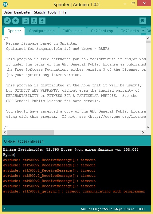

Folgendes Problem:
Ich habe heute die Marlin Firmware mit Arduino 1.0.5 auf mein Sainsmart
2560 geladen. Dies hat ohne Probleme funktioniert. Als ich dann aber das
Board das 2te mal an den PC (Windows 8) anschloss, wurde es nicht mehr
erkannt. Auf dem Board leuchten die Grüne und Die Orange LED
durchgehend. Treiber habe ich schon neu installiert jedoch ohne erfolg
und im Internet habe ich auch keine Lösung dafür gefunden. Andere PCs
habe ich auch schon probiert aber hat auch nichts gebracht. Habe ich das
Board Abgeschossen oder ist es noch irgendwie zu retten?

wenn dein Sainsmart Mega den 6 poligen ISP Header hat, dann kannst du
über diesen ISP Anschluß den originalen Bootloader wieder draufflashen.
Dazu brauchst du entweder einen 2. funktionierenden Arduino als
Programmieradapter, oder z.B. den USBasp.
Mit dem USBasp kannst du den eXtremeburner als Programmiersoftware
verwenden. Der Bootloader ist nicht im Arduino Hardwareordner, sollte
sich aber mit ein bisschen googeln finden lassen.

das selbe Problem habe ich auch mit demselben Board (Das es beim
anschliessen am PC nicht erkannt wird). Google hat mir dann diese Seite
vorgeschlagen.
Zur Vorgeschichte:
Das Testprogramm für die Motoren (Preflight Check RAMPS 1.4)ging
problemlos zum aufspielen, als ich dann die Marlin Software drauf machen
wollte erkannte Windows das Board nicht mehr.
Kannst du mir veraten wie du es geschafft hast das Windows das Board
wieder erkennt?
Habe schon mit der Arduino Software und AVR Studio 6 und einem AVRISP
mkII probiert den Bootloader neu zu flashen. Fehlermeldung kam keine nur
erkennt Windows das Board immer noch nicht.
