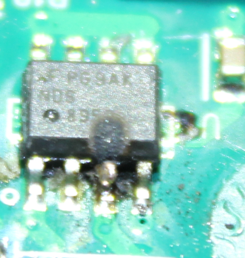

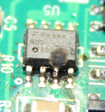

ich habe leider einen extrem dummen Fehler begangen, bei dem zwei IC's
zerstört wurden.
Könnt Ihr mir bitte weiterhelfen, und evtl. mitteilen, um was für ein
Bauteil es sich handelt?
Die beiden kaputten IC's haben die selbe Bezeichnung. zumindest soweit
ich es lesen kann:
PG9AK
NDS
985... nicht zu lesen
Hoffentlich ist keine Software drauf und es kann ausgetauscht werden.
Ich weiß nicht, ob ich lachen oder weinen soll...
Vielen Dank schonmal im Voraus

#3412265
- Hersteller ist eindeutig Fairchild (erkennbar am "F" Logo)
- der Typ ist NDS895?. Das N gehört zur Typbezeichnung. Das ? ist nicht
mehr lesbar
- sowohl datasheetarchive.com als auch mein eigenes Archiv von Fairchild
Datenblättern enthält nur ein passendes Bauteil: NDS8958
- das ist dann kein IC, sondern zwei MOSFETs (ein n-Kanal, ein p-Kanal)
in einem SO-8 Gehäuse. Die werden typischerweise als Schalter +
Synchrongleichrichter in Stepdown-Schaltreglern verwendet.
- andere Hersteller produzieren sowas auch. IRF. Vishay Siliconix.
XL
