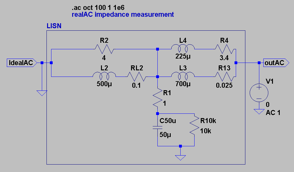

Hallo!
Ich schlage mich mit der Änderung eines Standard-LISN in eine
Breitbandversion rum. Ein LISN simuliert das Stromnetz.
Kann mir einer sagen, wo dieses Netzwerk seinen Ursprung hat? Ist der
linke Teil ein Ersatz für den Trafo und Mittelspannungsebene, während
der rechte Teil eine übliche Verlegung in einem Haus definiert?
Das Diagramm stammt hier aus dem Forum. Diese Schaltung geht aber nur
bis knapp 100KHz. Danach kommt nur noch Blödsinn raus, denn über 1MHz
ist Z0 praktisch durchgängig 100 Ohm.
Wenn dieses Diagramm nun eh falsch ist, dann brauch ich da auch nicht
mehr weitermachen.
