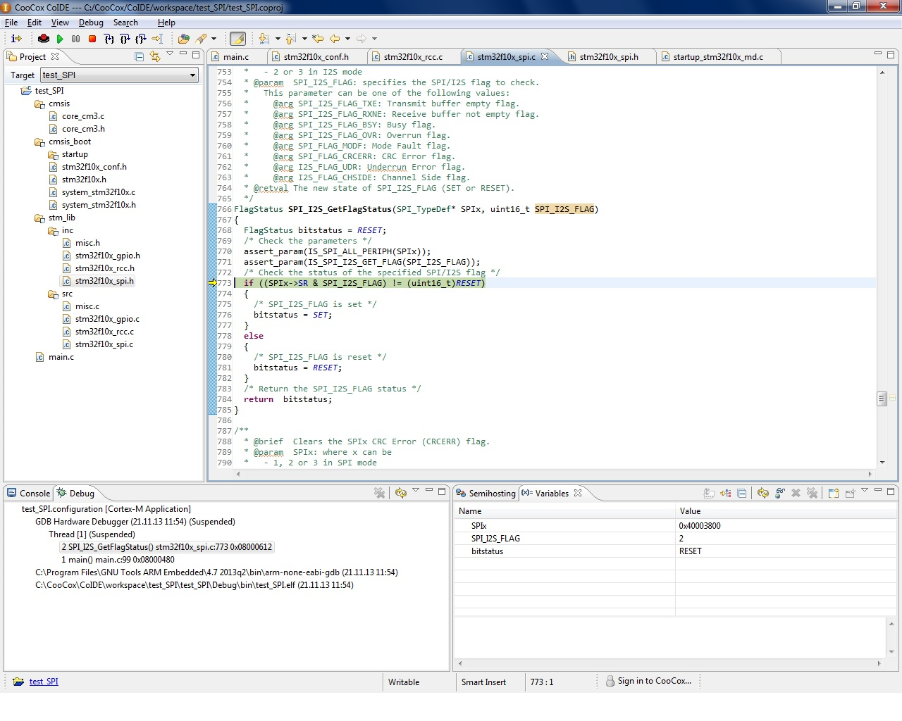

Hallo liebes Forum,
Ich versuche gerade die SPI an meinem STM32 zum laufen zu kriegen und
schaffe es nicht. Ich verwende als Entwicklungsumgebung CoIDE mit dem
ARM-GCC. Ich komm mit dem Debugger immer bis zur folgenden Zeile:
while (SPI_I2S_GetFlagStatus(SPI1, SPI_I2S_FLAG_TXE ) == RESET);
Diese Bedingung ist allerdings immer erfüllt, d.h. er springt nie aus
der Schleife um zu senden. Der Chipselect funktioniert (habe ich mit dem
Oszi gestestet).
Da ich sowohl ein Developmentboard als auch eine eigene Schaltung
verwende ist es unwahrscheinlich, dass der Chip bzw. das Register kapput
ist.
Ich nehme an, dass ich einen Denkfehler gemacht habe. Könnt ihr mir
vielleicht sagen welchen?
Ich verwende folgenden Code (vieles davon habe ich aus den Beispielen
der LIB entnommen, ist außerdem nur ein Testcode um zu überprüfen ob ich
überhaupt etwas senden kann):

Gast #3412240
Danke turboj. Ja das kommt davon, wenn man sich im letzten Moment dann
doch entschließt SPI2 statt SPI1 zu verweden. Aber an dem Problem hat
sich nichts geändert. Auch wird das Flag immer mit dem Wert 2 (kann doch
eigentlich nicht sein oder?) initiallisiert.
Habe einen Screenshot angefügt, wie es im Debugger aussieht, wenn ich
das erste mal in die Schleife spring.
Kann es sein, dass das Flag nicht richtig initiallisiert wird?
Ich kann ebenfalls nichts senden (Ich bekomm keine Werte auf dem Oszi,
auch wenn ich die Abfrage vorher sein lasse).
Gast #3412293
Also ich den Fehler gefunden.
Wenn man sich das hier mal anschaut wird auch klar wieso:
int main(void)
  SystemInit();
  void taktinit();
  void Portinit();
  void SPIinit();
hab wohl nen Blackout gehabt^^
Jetzt bekomm ich zumindest mal das Flag richtig raus. Takt wird mir aber
immernoch keiner angezeigt :(
