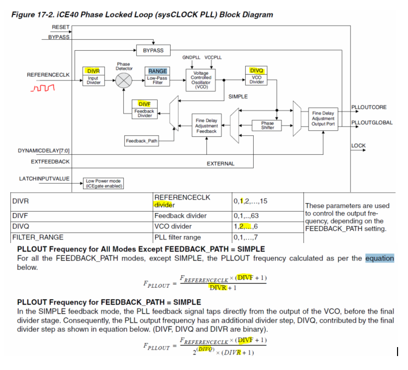

Ich sitze gerade an einem Projekt mit dem iCEStick Evaluation Kit von
Lattice und habe einige Probleme mit der Benutzung der PLL.
Habe mir für den Anfang ein einfaches UART-Modul geschrieben, dass auch
sehr gut funktioniert, solange ich direkt die 12 MHz vom Quarz nehme.
Da ich aber höhere Frequenzen benötige, brauche ich die PLL.
IceCube2 stellt hierzu einen PLL-Generator bereit. Nach Instantiieren
der PLL in meinem Top-Level und das hinzufügen von folgendem
timing-constraint:
create_clock  -period 83.33 -name {my_clk} [get_ports {clk_in}]
(Damit sag ich dem Programm eigentlich, dass es an dem Pin clk_in die 12
MHz-Clock zu erwarten hat, oder liege ich da falsch?)
und den ganzen weiteren Schritten(Synthese,P&R,..) bekomme ich im Report
folgenden Clock Summary:
                    1::Clock Frequency Summary
Number of clocks: 3
Clock: I9.uart_pll_inst/PLLOUTGLOBAL  | N/A      | Target: 100.50 MHz  |
Clock: my_clk                         | N/A      | Target: 12.00 MHz   |
Clock: uart_pll|PLLOUTCORE_inferred_clock  | Frequency: 142.73 MHz  |
Target: 108.34 MHz  |
Ich habe also eine Clock, nur leider ist die zu schnell und was ich vor
allem nicht verstehe ist, dass der MHz-Wert variabel ist. Verändere ich
ein paar Konstanten im Code,ändert sich auch der Wert.
Liegts also am Code/Design? Hat schonmal wer mit IceCube2 gearbeitet und
kann mir eventuell weiterhelfen? (für den Ice40 gibts leider keine
Diamond-Unterstützung). Gibts irgendwelche Richtlinien/Tipps um das
ganze sauber zu designen?
Ich bin noch nicht recht erfahren auf dem ganzen Gebiet und bin für jede
Hilfe dankbar, auch was Timing-Constraints etc. angeht.
Vielen Dank schonmal für jegliche Hilfe,
MfG,
AD
Habe im ersten Moment eine Einheit hinter der Zahl vermisst, scheint
aber so zu passen, da in deinem Clock Summary korrekt steht:
Beim Problem, dass der 108.34 MHz Zieltakt nicht dem entspricht, was du
möchtest, kann ich dir leider nicht helfen.
Dass sich der Frequenzwert bei der Angabe "Frequency" ändert ist normal:
Dieser gibt nähmllich an, wie schnell dein fertiges Design getaktet
werden könnte. (Also sind es schlechte Nachrichten wenn "Frequency"
kleiner als "Target" ist...)
