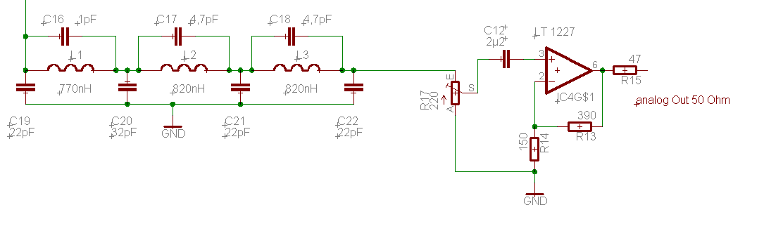

Hallo Leute,
ich suche eine Möglichkeit die Amplitude am analogen DDS Ausgang zu
Regeln/Stellen. Ich habe mich erst mal am DDS 20 von ELV orientiert.
Allerdings sind 2/3 von 120 MHz schon eine ganze Menge Holz für ein
Poti.
Da habe ich mit einem normalen Poti so meine Bedenken.
Digitale scheiden bei einer -3dB Bandwith von 3-6 MHZ aus.
Ein Abschwächer über Relais wird zu aufwändig. Für einen VGA brauche ich
einen zusätzlichen D/A. Ein binärer Spannungsteiler mit MOSFET ist auch
nicht einfacher als ein D/A mit SPI.
Wie würdet Ihr das lösen ?
Danke
Stephan

Also ich kenne deinen DDS IC nicht, aber ich kenne das so dass man über
einen Eingang den Referenzstrom für den internen DA Wandler einstellen
kann. Da hast du DC Signale und kannst dis Amplitude leicht einstellen.
Zumindest in den erlaubten Grenzen.
#3413066
Multiplying DAC und AC-Signal auf REF Eingang.
Bei einigen MHz ist das ne schnelle einfache Lösung.
Hab nur gerade keinen im Kopf der 120MHz als Ref nimmt.
Die Frequenz ist vielleicht auch zu hoch für dieses Verfahren muss man
mal die Homepage der üblichen Hersteller durchschauen.
