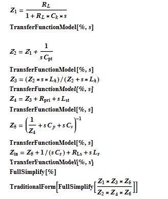

Hallo alle zusammen,
ich habe eine aufgabe zu lösen mit mathematica, mit dem ich mich neu
beschäftige. Leider bekomme ich keine guten Ergebniss, da ich
wahrscheinlich beim Programm nicht zurzeit so viel verwendet habe. Kann
jemand evtl. mir helfen, wäre es sehr nett.
Grüße
Subscript[Z, 1] = Subscript[R, L]/(
 1 + Subscript[R, L]*Subscript[C, k]*s)
TransferFunctionModel[%, s]
Subscript[Z, 2] = Subscript[Z, 1] + 1/(s Subscript[C, pt])
Subscript[Z, 3] = (Subscript[Z, 2]*s*Subscript[L, h])/(Subscript[Z,
    2] + s*Subscript[L, h])
Subscript[Z, 4] =
 Subscript[Z, 3] + Subscript[R, pri] + s Subscript[L, st]
Subscript[Z, 5] = (1/Subscript[Z, 4] + s Subscript[C, p] +
   s Subscript[C, v])^-1
Subscript[Z, in] =
 Subscript[Z, 5] + 1/(s Subscript[C, s]) + Subscript[R, Ls] +
  s Subscript[L, s]
TraditionalForm[FullSimplify[%]]
