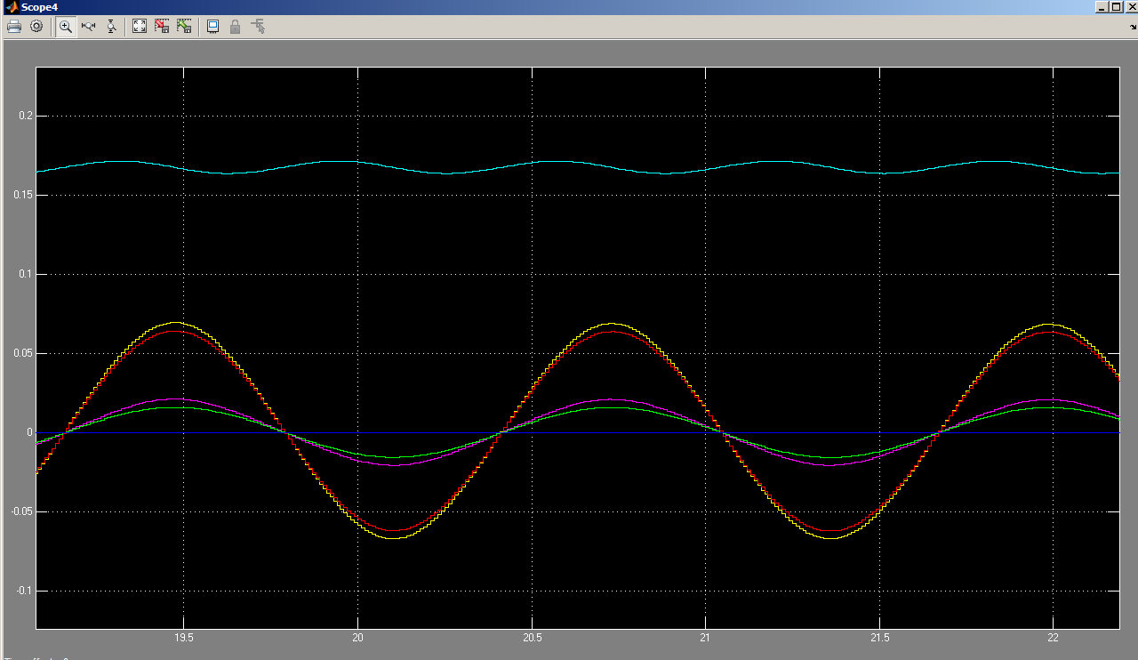

OP #3414004
Ok, dann kapier ich irgendwas anderes nicht.
Ich hab mir der Einfachkeit halber die ganze Sache in Matlab angesehn.
Um die Richtigkeit des Filters überprüfen zu können hab ich ihn einmal
komplett skalar und einmal im Quaternion Formalismus gerechnet. Als
Inputs hab ich schlichtweg quantisierte Sinus-Schwingungen verschiedener
Amplituden (pi/4, pi/8 und 0) genommen. Die Zeitkonstanten der Filter
sind aktuell komplett willkürlich gewählt (aber natürlich bei beiden
Versuchen ident).
Um die Sinus-Schwingungen, die quasi meine "Eingangs-Winkel" darstellen
in ein Quaternion umzusetzen, hab ich mich der Aerospace-Toolbox bedient
und dort einen entsprechenden Block hergenommen. Das erste dabei
auftretende Problem ist, dass dieser Block die Umwandlung von Euler
Winkeln in ein Quaternion in einer entsprechenden Sequenz rechnet,
sprich 'XYZ', 'YZX', usw. usf.
Dadurch ist das entstehende Quaternion ja schon einmal in irgendeiner
Form "verzerrt", bzw. entspricht nicht der wahren gleichzeitigen Drehung
um eine einzelne Achse. Soweit so gut. Weiters kommen nun ein paar
Winkel-Funktionen hinzu, die wohl in irgendeiner Form für numerische
Rechenfehler sorgen... Spätestens bei der Rückrechnung vom Quaternion zu
den Euler Winkeln.
Was mich aber doch stutzig macht ist die Abweichung meines letzten
Winkels, den ich am Eingang mit stets "0" angenommen hab. -> Die Grafiph
verdeutlicht das.
Gelb/Rot - Winkel 1
Lila/Grün - Winkel 2
Blau/Türkis - Winkel 3
Während die ersten beiden Winkel noch ganz gut stimmen bekomm ich beim
3.Winkel 0.16-0.17 radiant raus, obwohl der Eingang 0 ist?
Das kann doch nicht allein durch die Verzerrung in der Quaternion
Darstellung kommen?
