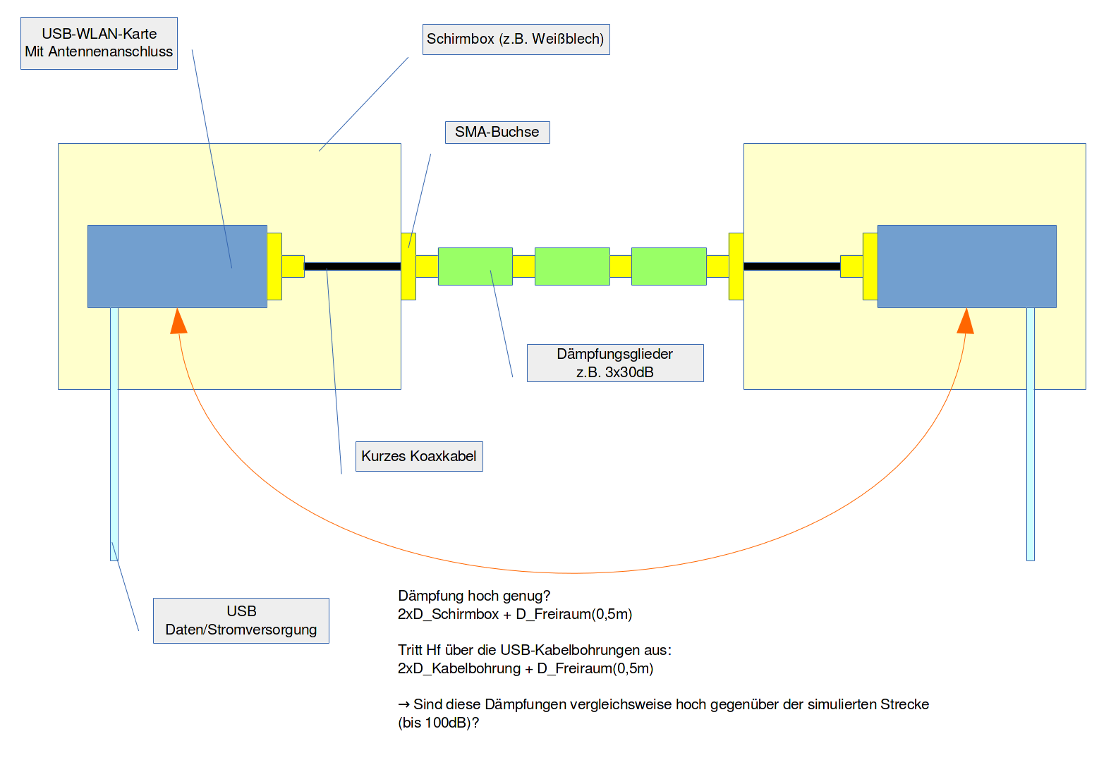

ich möchte zum Testen einer WLAN-Strecke die Streckendämpfung
simulieren. Besonders interessant ist dabei das Verhalten auf weite
Entfernung, sprich sehr hohe Freiraumdämpfung. Dabei möchte ich das
Verhalten und die Empfindlichkeit bei unterschiedlichen
Modulationsarten, die automatische Ratenanpassung usw. testen und
optimieren (Bspw. forcieren von festen Bitraten/Modi, Retry-Counter
usw.). Auch geht es darum, verschiedene WLAN-Aadpter hinsichtlich
Empfindlichkeit zu selektieren (die Angaben im "Datenblatt", sofern es
überhaupt eines gibt bei Consumer-Hardware, sind ja meistens geschönt).
Wenn ich jetzt beide Seiten der Strecke auf meinem Tisch haben möchte,
dann ist natürlich der naive Ansatz einfach mal zwei WLAN-Adapter mit
Dämpfungsgliedern direkt zu verbinden. Aber kann das so überhaupt
funktionieren? Wir reden von Dämpfungen um die 100dB. Z.B.
USB-WLAN-Sticks haben oft keine oder nur schlechte Abschirmung der
HF-Stufen und sitzen im Plastikgehäuse. D.h. selbst mit Dummyloads an
den Antennenausgängen funken die Teile noch prima über ein paar Meter
miteinander. Die Idee wäre also erstmal die Sendeleistung so weit wie
möglich zu reduzieren (soweit vom Treiber her möglich) und zusätzlich
beide Adapter in ein geschirmtes Gehäuse zu verpacken, aus dem nur noch
eine HF-Buchse und Stromversorgung/Daten rauskommen (USB). Kann jemand
eine grobe Angabe zur Tauglichkeit eines solchen Aufbaus geben? Ist es
Schwachsinn, weil die mit Amateurmitteln zu erreichende Schirmdämpfung
(Bspw. Weißbleichgehäuse) immer noch lächerlich klein sein wird im Ggs.
zur "Streckendämpfung" (Dämpfungsglied(er))?

Hi, Stefan,
> ... USB-WLAN-Sticks haben oft keine oder nur schlechte Abschirmung ...
> und zusätzlich beide Adapter in ein geschirmtes Gehäuse zu verpacken
Lese ich richtig - "jeweils ein geschirmtes Gehäuse" und "jeweils
eigenem Netzteil"?
Denn selbst eine leitende Trennwand koppelt mit ihrem Widerstand. Das
kannst Du minimieren, indem Du zwei identische Gehäuse nimmst mit je
einer Innenantenne, "Sonde", und die über Koax verbindest.
Wenn Du nur WLAN-Adapter mit Antennenanschluss nimmst, dann hast Du an
denen geklärte Verhältnisse. Jedenfalls nach Datenblatt.
Da sparst Du Dir die Unbekannte "Dämpfung Stick zu Sonde".

Stefan R. schrieb:
> Aber kann das so überhaupt funktionieren? Wir reden von Dämpfungen um
> die 100dB.
Nein, das funktioniert nicht.
Wir haben solche Setups, dafür hat erstmal jedes Gerät seine eigene
Blechkiste.  Diese Kiste ist gefüllt mit Dämmstoff.  Nicht solchen
zur Wärmedämmung, sondern solche zu elektrischen. ;-)  (Ist ein
Schaumstoff mit relativ guter Leitfähigkeit.)  Alle Öffnungen sind gut
abgedichtet, teilweise sind da noch M6-Muttern in die Stutzen gefüllt,
damit dort nichts strahlt, und statt serieller Leitungen gibt's auch
schon mal Glasfaser (mit RS-232-Umsetzern in der Kiste).
Selbst, wenn du dir alte Mikrowellenöfen ausschlachtest, mehr als so
um die 40 dB Schirmdämpfung haben die auch nicht, und du musst wieder
drauf achten, dass du die Dämpfung nicht an den Durchführungen versaust.

ich habe das hier mal aufgezeichnet, gemeint sind
USB-Wlan-Netzwerkadapter (Nicht "Adapter" im Sinne von "Steckernetzteil"

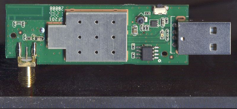

Genau das war der Plan. Allerdings haben auch diese z.B. noch die
Anpassung an die Antenne komplett ohne Abschirmung, siehe zweites Bild
(in diesem Fall auch noch eine zusätzliche zweite gedruckte
PCB-Antenne).
Schade, das habe ich mir schon irgendwie gedacht.
Gibt es eine grobe Schätzung, was realistisch ist mit z.B. Weißblech?
Wie gestaltet man eine solche Durchführung sinnvollerweise? Ich könnte
die Sendeleistung weiter reduzieren, die Geräte haben ja normalerweise
20dBm EIRP, da ja noch der Gewinn der Superduper-Antenne abgezogen
werden muss, haben die Teile dann ab Antennenbuchse so 13-15dBm
(gemessen mit Diodendetektor). Wenn ich das jetzt im Treiber
runterstelle auf 0dBm könnte ich also auf der Streckensimulation 40dB
weniger Dämpfung brauchen, also zwischen 50-60dB Dämpfung, und das ist
ja schonmal relativ klein ggü. zweimal der Dämpfung der
ausgeschlachteten Mikrowelle. Zur Not würde ich eben noch je einen
kleinen Rechner (Raspberry o.ä.) samt Akku mit in die Boxen packen und
dann wäre nach außen wirklich nur noch RS232 nötig, evtl. auch optisch.

Moderator Persönliche Seite
Nun ja, wenn du die verlötest, ist die Dämpfung sicher OK. :)
Wenn du den Deckel aber nur aufsetzt, dann hast du an der Kante jede
Menge Schlitzantennen.  Eine Alternative zum Verlöten ist es vielleicht,
wenn man so ein Kupferklebeband ringsum als Dichtung klebt.  Ich kann
dir aber gerade nicht sagen, wo man das bekommt (weiß nur, dass wir
es in der Werkstatt haben).
Ansonsten ist es eine Frage, wie gut deine Durchführungen dicht sind.
Irgendwie willst du ja auch Daten rein und raus bekommen.  Wenn du
mit der Datenrate von USB 1.1 für die Tests auskommst, kannst du dir
einen alten 1.1er Hub davorsetzen, dann müssen die USB-Leitungen nur
12 MHz können.  Da kann man dann schon mit Durchführungsfiltern die
2,4 GHz abhalten.  Wenn du aber USB 2.0 brauchst, wird das schon
schwieriger.
Das könnte eine Erfolg versprechende Strategie sein.
Akku braucht man u. U. gar nicht, reine Gleichspannungsdurchführungen
bekommt man noch einigermaßen ordentlich abgeblockt.  Datenleitungen
sind schwieriger.

Hi, Stefan,
> Anpassung an die Antenne komplett ohne Abschirmung,  ...
Wenn der Adapter einen 50-Ohm-Anschluss hat, dann wird er die 50 Ohm an
seinen IC anpassen müssen.
Die Anpassung kann für eine Antenne da sein, muss aber nicht.
Wenn Du einen Rückschluss auf die Reichweite haben willst, dann miss
besser bei Nennleistung. Diejenige, bei der auch der Hersteller misst,
um die Einhaltung seines Datenblatts glaubhaft zu machen. (Ich habe da
einige Zweifel - beispielsweise misstraue ich einer Abregelung des
Senders um beispielsweise 10 dB. Dass er irgendwie abregelt, das wird
schon in Ordnung sein, aber die 10dB sind kaum kalibriert.)
Also - wenn der Adapter spezifiziert ist mit 50-Ohm-Ausgang, und dieser
irgendwie gewählt werden kann, dann ist das weniger windig als die
aingebaute Antenne.

> Verteile die Dämpfungsglieder auf mehrere Elemente (pro Attenuator max.
> 30dB), die jeweils mindestens 3-5m voneinander entfernt sind, weiterhin
> mache soviel Abstand wie möglich zwischen den beiden Sticks.
Ja, das ist eine gute Idee, so werde ich es wohl versuchen!
