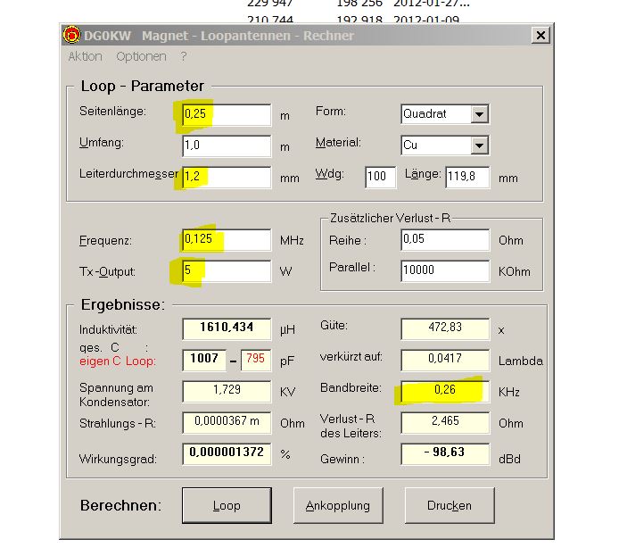

ich habe mich nun dazu entschieden, eine runde Luftspule selbst zu
wickeln.
Nun stellt sich die Frage, wie groß die Induktivität sein sollte. Die
Luftpule sollte ja eine Grösse von etwa 25cm mal 33cm haben.
Ich habe mir ein kleines Programm runtergeladen, dass das aber für eine
runde Spule durchrechnet. Nun habe ich mal 1,62mH eingegeben...
Länge des Drahtes: 58m
Windungen:74
Durchmesser vom Draht:1,34mm
Kann das sein?
Hat jemand die Möglichkeit das mal für eine eckige Spule durchzurechnen?
Wichtig ist eigentlich nur dieoben genannte Grösseder Spule.
