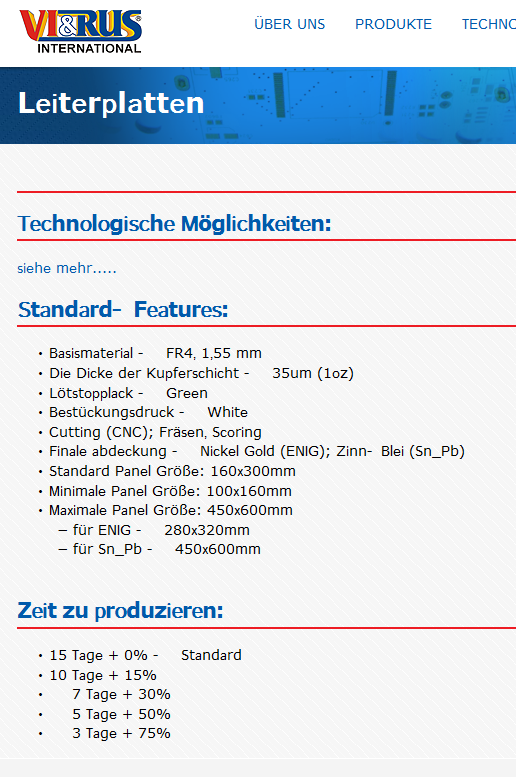

Um mal einen zweiten Hersteller zu nennen, Vi&Rus zum Beispiel hat eine
Standardfertigungszeit von 3AT.

... schrieb:
> Hä? Siehe Anhang!
Ups, tatsächlich. Ich habe immer mit 3AT bestellt. Wahrscheinlich, weil
die Preise dann ungefähr wie in Deutschland sind. Gegenüber 10AT sind es
auch "nur" 50% Aufschlag.
