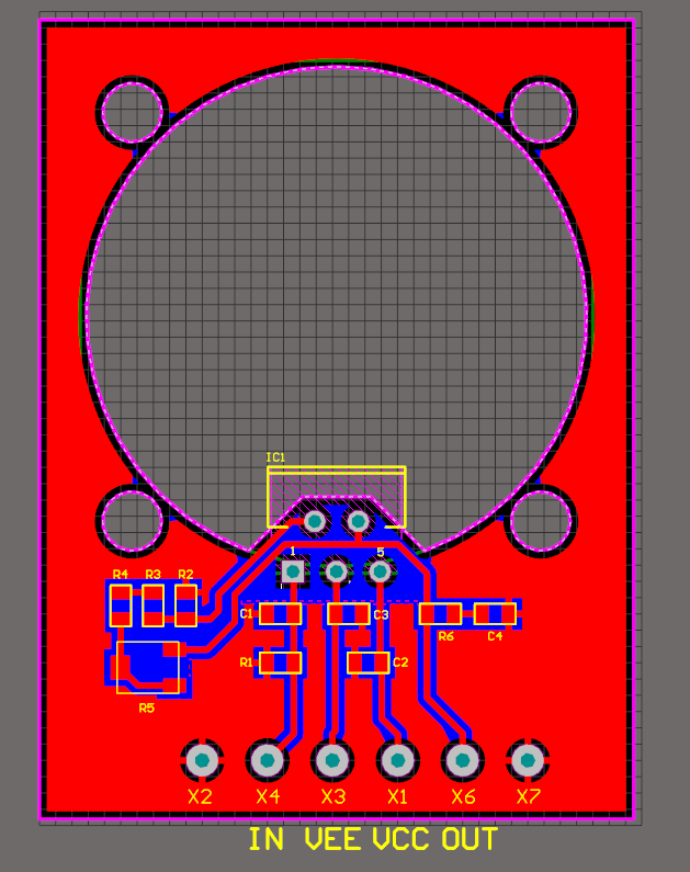

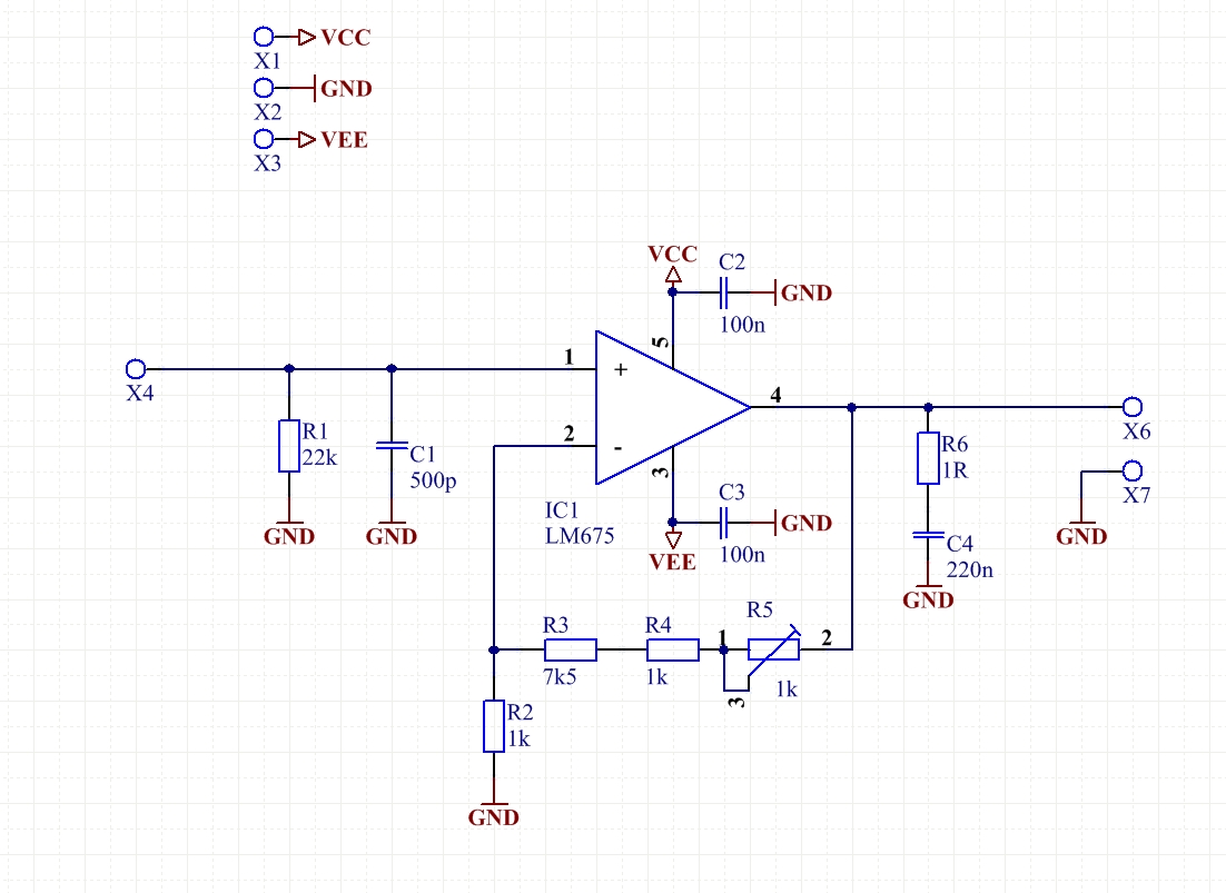

Hallo Experten!
Ich habe folgende Schaltung mit dem LM675 als nichtinvertierender
Verstärker mit V=10 designed. Leider schaffe ich es nicht, dass der OPV
aufhört zu Schwingen. Wo liegt hier das Problem??
Bin am Verzweifeln...
Gruß Marc
von stefan us (Gast)
Du hast den Anschluss X2 frei gestellt, um das Löten zu vereinfachen.
Aber diese vier winzigen Verbindungsstege haben einen signifikaten
Widerstand.
So kann es passieren, dass ein Teil des Ausgangssignals auf den Eingang
zurück gekoppelt wird. Vereinfacht dargestellt:
Eingang o---+-----IC-----+-----o
            |            |    |_| Last
            +------------+-----o
           |_| ungewollter Widerstand um X2
GND o-------+
Wenn alle Stricke reißen, schalte einen kleinen Kondensator parallel zu
R3. Ich würde es mal mit Werten um 1nF versuchen.
von Helmut S. (helmuts)
Löt doch mal R6 oder C4 aus.
von Marc (Gast)
R3? Sicher?
von Marc (Gast)
WOW! Das war der Fehler! Aber im Datenblatt steht doch, dass das so rein
muss, oder?
von Stefan S. (mexakin)
wieso belastest du den Ausgang des OpAmp kapazititv mit C4, das würde
ich als erstes mal wegnehmen, viele OpAmps vertragen keine kapazitiven
Ausgangslasten, auch wenn 220n erstmal zu wenig erscheinen als dass es
schwingen könnte.
Was immer helfen sollte ist ein recht großes C ( 10..100 nF ) parallel
zu deinem Feedbackwiderstand ( R3 R4 R5 ) das bremst den OpAmp, er
verstärket dann keine hohen Frequenzen mehr wird natürlich langsamer
dadurch aber eben auch unempfindlicher.
Vielleicht brauchst du ja keine hohen Frequenzen in deinem Messaufbau,
das weisst ja nur du selbst.
Wenn das nicht hilft würde ich tippen etwas an deinem Layout ist nicht
gut.
Den 500 pF am nicht invertierenden Eingang verstehe ich auch nicht, was
soll der bringen? die Eingangskapazität selber vom OpAmp liegt ja
wahrscheinlich auch schon ausm Bauch bei 50 pF.
Grüße und halte auf dem laufenden, was der Fehler ist, merci.
Ich denke da stand dass man das einbauens soll wenn man induktive Lasten
hat.
STABILITY
The LM675 is designed to be stable when operated at a closed-loop gain
of 10 or greater, but, as with any other
high-current amplifier, the LM675 can be made to oscillate under certain
conditions. These usually involve
printed circuit board layout or output/input coupling.
Deine Verstärkung ist zu gering.
Der Kondensator am positiven Eingang soll verhindern, dass die Leitungen
zum Eingang Radiowellen empfangen oder Felder, die durch die Luft vom
Ausgang eingefangen werden.
Meine Empfehlung, parallel zu R3 einen 1nF Kondensator zu schalten, soll
den Frequenzgang des Verstärker verändern. Er setzt den
Verstärkungsfaktor für hohe Frequenzen herab, in der Hoffnung, dadurch
die Schwingneigung ausreichend zu bedämpfen.
von Kai K. (klaas)
Dein Layout ist Murks! Die Massen sehen sich garnicht direkt, sondern
nur über riesige Umwege. Mach eine zweiseitge Platine daraus und füge an
jedem Massepunkt eines Bauteils eine Via zur durchgehenden Massefläche
ein.
Du hast einen typischen Anfängerfehler begangen, indem du das
Prinzipschaltbild aus dem Datenblatt übernommen hast und nun glaubst,
daß die Schaltung genauso funktionieren müsse. Dies tut sie aber nur mit
einem perfekten Layout und unter optimalen Bedingungen. In der Regel
sind mehr Bauteile nötig, um eine solche Schaltung in der Realität
stabil zum Laufen zu bringen.
Die Entkoppelcaps sind unzureichend. Hier gehören auf jeden Fall Elkos
von >47µF parallelgeschaltet.
An Eingang des OPamp gehört ein passives Tiefpaßfilter hin.
Die Leiterbahnen der verstärkunsgbestimmenden Widerstände sind völlig
ungeschickt ausgeführt. Warum wählst du nicht kürzeste Verbindungen zum
OPamp?
Das ist ein dekompensierter OPamp. Da muß man sich an die
Mindestverstärkung halten, darf keine verstärkungsreduzierenden Caps in
die Gegenkopplung einfügen und vor allem nicht das Zobelglied am Ausgang
weglassen. Daß die Schaltung aufhört zu schwingen, wenn du das
Zobelglied wegläßt, hat nichts mit dem Zobelglied zu tun, sondern mit
deinem fehlerhaften Layout. Hängst du eine andere Last an, fängt das
Teil wieder munter an zu schwingen...
