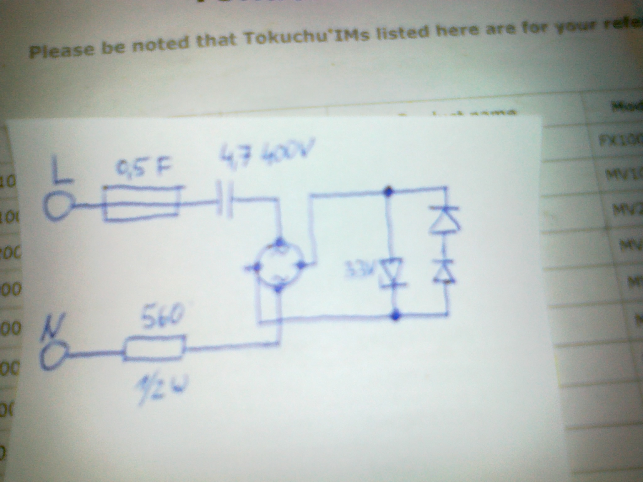

OP (Firma: Privat) #3419292
@Joachim:
Wie währe es dann mit einer Z-Diode antiparallel zur LED mit 33V? Nach
dem Gleichrichter versteht sich.Denn ca 33V halten die LED kurzzeitig
aus somit wenn die Spannung ansteigt(aus welchem Grund auch immer)lässt
mir die Z-Diode die 500mA Flink Sicherung fallen die ich vor dem
Widerstand einschleife...Das sollte doch funktionieren
Fragende Grüße
Peter
P.S.
Laut deiner Faustformel gerechnet:4,7µF mit 400V sollte doch zu bekommen
sein in einer vernünftigen Größe oder?
P.
OP (Firma: Privat) #3419447

#3419549
Das stimmt leider - die einfachen Phasenanschnittschaltungen, die in
diesen Lampen verbaut sind, können nur Widerstandslasten.
Alternative ist, die Potis oder Schieberegler beibehalten und regelbare
LED-Vorschaltgeräte damit ansteuern. Die sind auch nicht viel teurer.

Gast #3420338
>Natürlich das ist die Frage(wird einfach ausprobiert!!)
Kondensatornetzteile funktionieren
nur mit sinusförmigen Spannungen. Phasenanschnitt haut da voll
rein und macht alles kaputt. Das kannst du auf jeden Fall vergessen.
