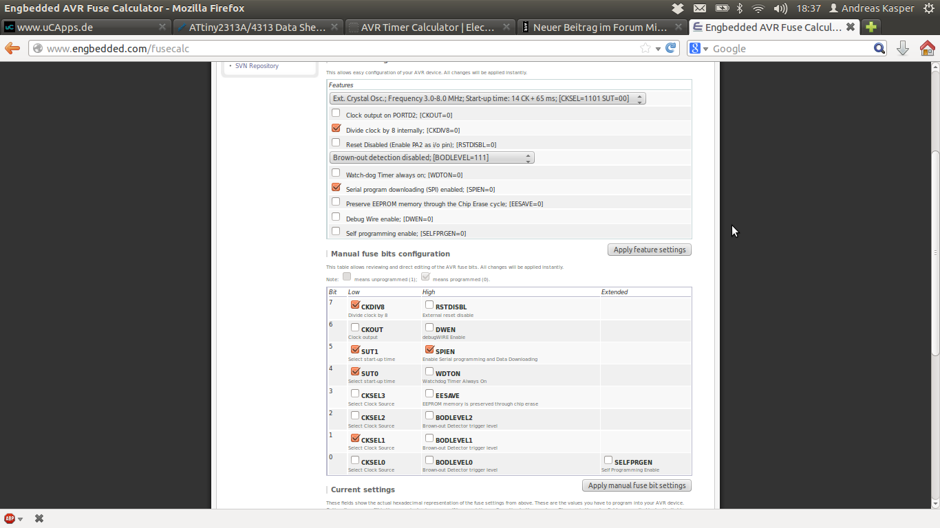

ich bin relativ neu hier und hab noch nicht sooo viel Ahnung von MCUs.
Ich versuche eine einfache Binäruhr mit dem Attiny zu basteln. Dazu habe
ich folgenden Code geschrieben um den entsprechenden Timer einzustellen:
  TCCR1B = (1<<CS12|1<<WGM12);
  OCR1A = 15625-1;
  TIMSK = 1<<OCIE1A;
  sei();
die ISR schaut so aus:
ISR(TIMER1_COMPA_vect)
  seconds++;
        usw.
Der Tiny hängt an einem 4MHz quarz und Fuses habe ich sowie auf dem Bild
gesetzt.
Nun zum eigentlichen Problem. Der INterrupt kommt nicht annährend im
sekundentakt. Es vergehen mindestens 3-5s bis der MCU schaltet.
Woran liegt das was ist da los?
Ich habe einen ähnlichen code mit meinem ATMega8 getestet mit dem
unterschied, dass ich in der ISR eine LED ein und ausschalte aber dort
ist das schon eher ein sekundentakt (auch 4mhz quarz)
Den kompletten sourcecode gibt es hier unten (damit es oben
übersichtlicher bleibt):
