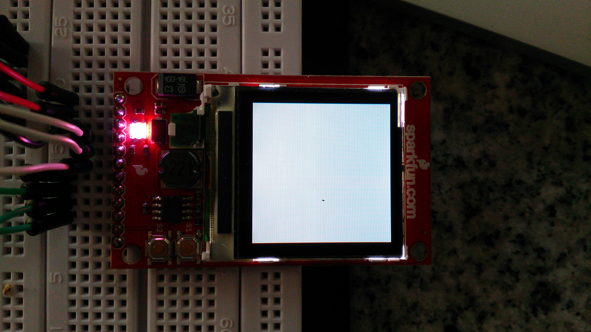

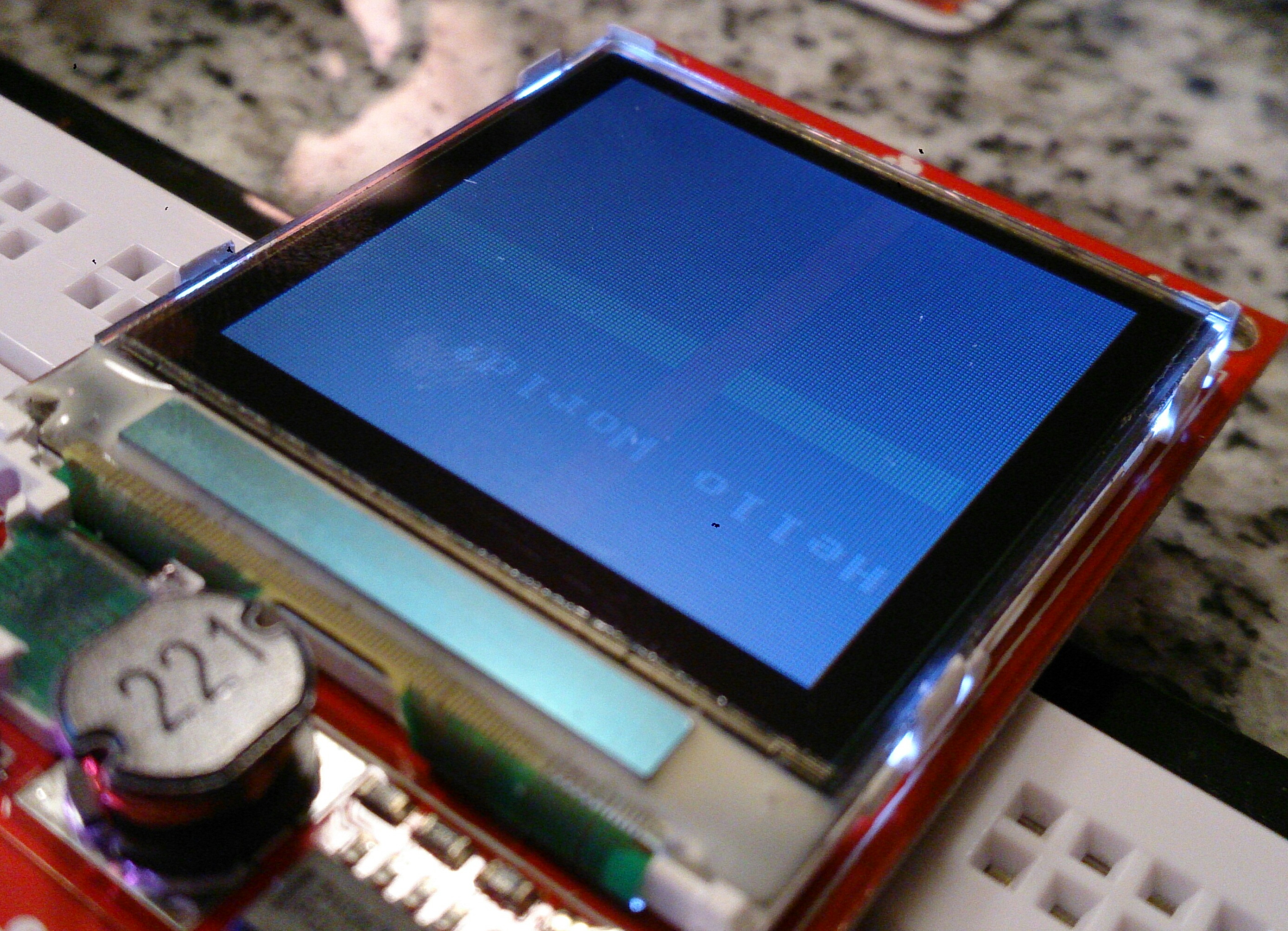

alles Funktioniert, nur zeigt mien Displays kaum was an. Damit meine
ich, das ich den Text nur lesen kann, wenn ich extrem schräg auf das
Display sehe. (Siehe Anhang IMG_20131125_160430.jpg)
Kurz beim Starten erscheint alles normal, danach geht es sofort wieder
in der "Kontrastlosen Modus", bei dem ich nur aus besonders schrägen
Winkel etwas erkennen kann, und selbst das nur sehr schlecht. Zudem
fehlt jegliche Hintergrundfarbe.
