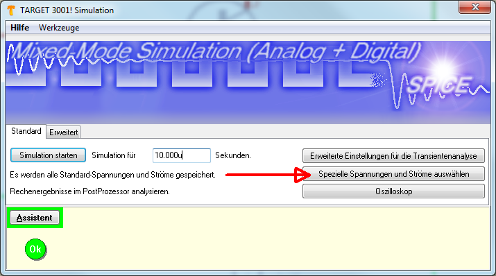

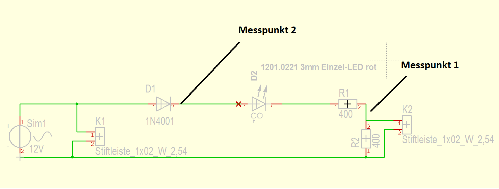

vielleicht kann mir jemand einen guten Tipp gegeben.
Ich arbeite mich gerade in Target 3001 ein, nun möchte ich die
beigefügte Schaltung Simulieren und mit dem internen Oszilloskop von
Target 3001 die unterschiedlichen Signalformen sichtbar machen.
Wo befinden sich bei Target 3001 die Anschlüsse für das Target -
Oszilloskop (Schaltungssimulation)??
Ich bin für jeden Tipp dankbar.

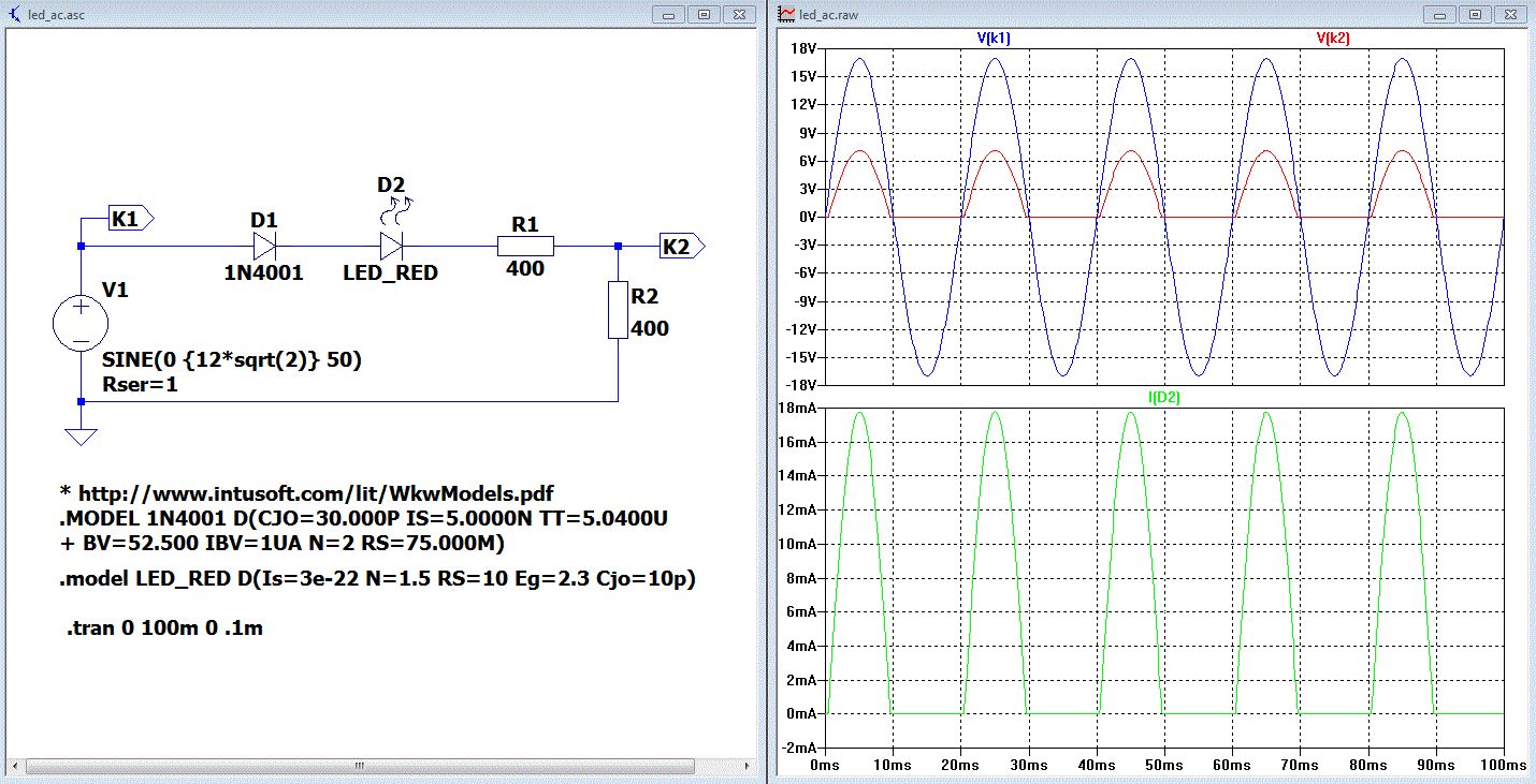

OP #3422169
danke für Deine Antwort.
Ich habe versucht unter Target 3001 eine export Funktion zu finden, die
das einlesen in LTspice ermöglicht. Doch leider habe ich auch hier
nichts gefunden.
Hat jemnad einen guten Tipp??
PS: Ich möchte die Schaltung nicht doppelt zeichnen, einmal in
Target3001 und dann in LTspice.
Danke für jede Antwort.

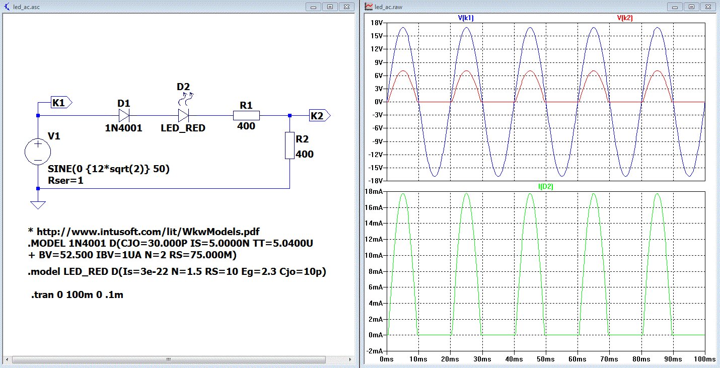

#3422221
Hallo Markus,
Das ist der falsche Ansatz.
In zwei Minuten hast du das gezeichnet. Viel mehr Zeit benötigt man für
das Suchen von Modellen. Und so wie im Anhang könntest/solltest du das
in Zukunft machen. Dieses Widerstandssymbol gibt es übrigens in [Misc].
Helmut
OP #3422276
besten Dank für Deine Antwort. Das Problem ist nur, dass ich in
Target3001 schon einiges im Schaltpaln erstellt habe.
Nun möchte ich diese Simulieren, um Fehler in der Schaltung zu finden.
Diese Schaltung ist sehr umfangreich.!!
LTspice ist schon super und einfach zu bedienen.
Ist es denn überhaupt möglich die Schaltung die in Target erstellt wurde
in LTspice zu importieren?
Ich habe leider nicht gefunden.
Besten Dank für die Antworten in voraus.
