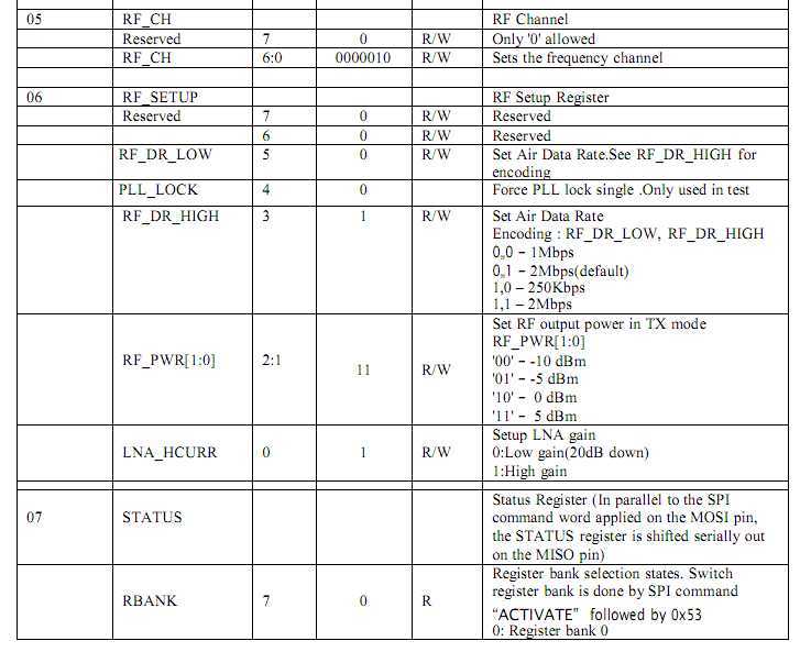

beim Aussuchen der Funkmodule bei Octamex bin ich auf eine Unstimmigkeit
gestoßen:
Die "Power"-Module mit nachgeschaltetem Vertärker auf der Platine sollen
bis 20 dBm Ausgangsleistung haben. Im Datenblatt ist zwar vorne im Text
davon die Rede, in der Tabelle mit den Registern jedoch bietet das
spezielle Register angeblich nur Einstellungen bis +5dBm. Ist das ein
Fehler, wenn z,.B. einfach nur der Text von den kleinen Modulen
übernommen wurde oder wie ist das zu verstehen???
Hersteller:  HopeRF
OEM Nummer:  RFM73P
RoHS konform:  Ja
Bestellnummer:  FM-RFM73P
http://www.octamex.de/shop/datasheet/0be0a81cba1af89b435b34c49749823a.pdf
Können RFM70 und RFM73-Module uneingeschränkt mit allen
Funktionalitäten, Acknowledge, Kanäle, Übertragungsgeschwindigkeiten,
etc miteinander kommunizieren. Mir erscheinen die Datenblätter sehr
ähnlich, bzw mir ist der Unterschied noch nicht aufgefallen.

die sind mehr oder weniger kompatibel. Der größte Unterschied ist der
mechanische Aufbau. Beim 73er hat HopeRF den Quarz besser / extra noch
einmal aufgeklebt. Der ist bei den alten 70er gerne mal abgerissen.
Elektrisch unterscheiden sie sich meines Wissens nur durch die
zusätzliche Datenrate beim RFM73. Das 70er kann 1 und 2 Mbit, das 73er
noch zusätzlich 250kbit. Damit sind etwas höhere Reichweiten möglich.
Die Register zum setzen dafür, sind das ein zigste was ich an relevanten
Unterschiede gefunden habe. Beim Open Car Decoder (Modelleisenbahn Car
System Steuerung) benutze ich beide Module mit 1Mbit, das geht
problemlos.
Gruß Willi
