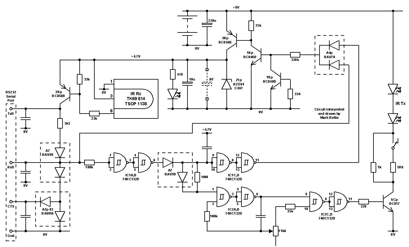

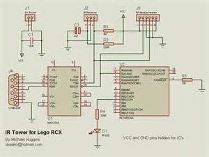

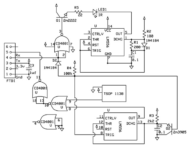

Auch wenn der Artikel schon etwas älter
Es gibt einige Schaltpläne im Internet. Das RS232 besser gesagt das TX
Signal wird auf einen 38kHz Träger auf moduliert. Dieses wird Entweder
durch Logik Gatter erledigt, einem NE555 /556 oder direkt aus einem µC.
So ganz habe ich das zwar noch nicht mit dem Träger verstanden aber
eventuell gib es ja einige unter euch die mir das weiterhelfen können
Detlev
