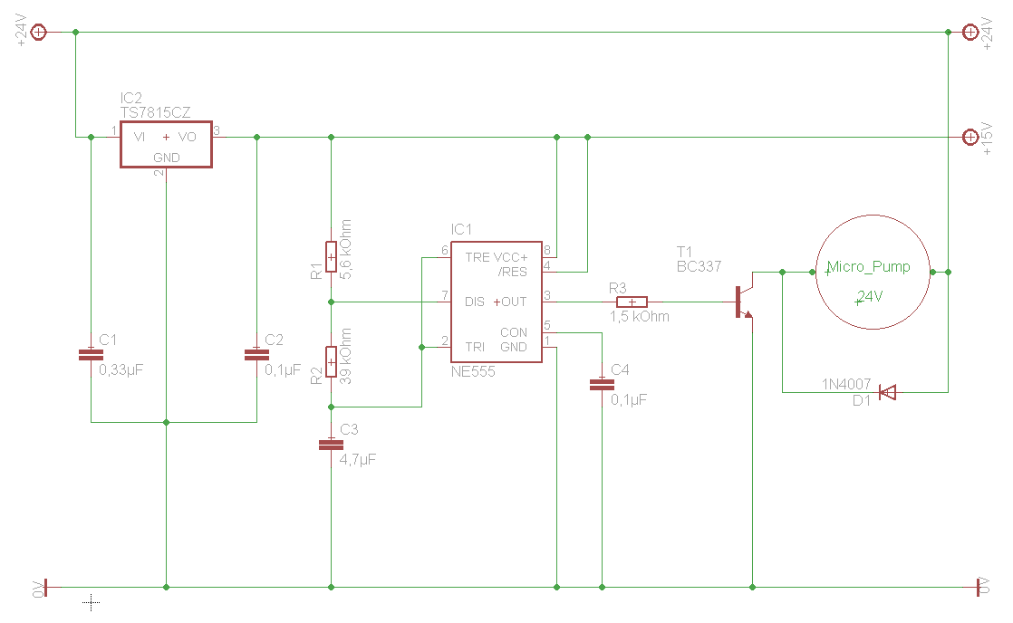

Hallo Forum,
ich hab nun gefühlt alle Beiträge die es zum NE555 im www gibt gelesen
und doch keine Lösung für mein Problem gefunden.
Habe ein Taktgeber gebaut um eine Membranpumpe (Magnetventil) ansteuern
zu können.
Der Takt liegt bei knapp 4Hz.
Die Schaltung funktioniert auf der Steckplatine wunderbar, auch über
mehrere Std schon getestet.
Nun hab ich die Schaltung gelötet (2x schon) mit dem Ergebnis das nach
rund einer Minute der Takt ein völlig anderer ist bis hin zum Stillstand
des Taktes. Ich versteh einfach nicht was im gelöteten Zustand anders
ist als auf der Steckplatine. Kann mir vllt jemand bitte ein Rat geben?
Spielt es eine Rolle ob die Pumpe nach dem Transistor in das 15V Netz
gehängt wird oder in das 24V Netz? Funktionieren tut ja beides.
Daten der Pumpe: 24V DC, 160mA
MFG der Maik

Freilaufdiode bei induktiver Last?
von Falk B. (falk)
@ Maik31 (Gast)
>zu können.
R3 ist zu hochohmig, nimm mal eher 1-2kOhm.
Lötfehler? Kalte Lötstellen?
Ausserdem fehlt ein größerer Elko am NE555, so um die 10uF.
Ja.
Dein Pumpe braucht 24V , also klemm sie wie im Schaltplan an 24V.
Aber es fehlt wahrscheinlich eine Freilaufdiode, siehe
 Relais mit Logik ansteuern.
So eine Pumpe hat Induktivitäten.

Ist C3 ein Elko? Dann bitte entsprechendes Symbol verwenden. Kerkos
dieser Kapazität sind als frequenzbestimmendes Bauteil ungeeignet.

Abblockkondis? Also der Aufbau des 78xx ist eigentlich wie nach
Datenblatt und so wie er denk ich zu 1000fach schon gemacht worden ist.
Oder überseh ich etwas?
C3 ist ein Elko. Sry, hab ich mich beim Symbol vergriffen.
Freilaufdiode? Parallel zur Pumpe vermute ich!? Ist schon vorhanden.
Habe die Schaltung mitlerweile auch schon unterschiedlich bestückt in
Bezug auf Kondis und Widerstände aufgebaut. Immer mit dem selben
Ergebnis, die Schaltung bleibt stehen. Es scheint als enlädt sich C3
nicht mehr.Wenn ich ihn brücke (mit Widerstand)und ihn somit ja entlade
dann läuft die Schaltung wieder kurz.
Habe auch am Ausgang auch mal eine LED angeschlossen um weniger Last zu
haben. Kéin Unterschied zur Bestückung mit der Pumpe.

von Harald W. (wilhelms)
Maik31 schrieb:
> C3 ist ein Elko.
Elkos können bei so langen Zeiten schon mal Fehler durch Reststrom
erzeugen. An diese Stelle gehört eigentlich ein Folienkondensator.
Gruss
Harald
von Helmut L. (helmi1)
C3 richtig gepolt?  Ist zwar eine dumme Frage kann aber passieren.
Ist ein Abblockkondensator direkt am 555? Der 555 ist in dieser Hinsicht
ein kleines Dreckschw...

Was sind denn das für merkwürdige runde Bauteilsymbole? Und was hat
solch ein Teil zwischen C und B des BC337 zu suchen? Freilaufdiode wurde
schon erwähnt und die Tatsache, das man die Pumpe lieber an die
ungeregelten 24V legt.
Ich würde da auch eher einen kräftigeren Transistor wie den BC639
nehmen, der BC337 sollte aber erstmal gehen.

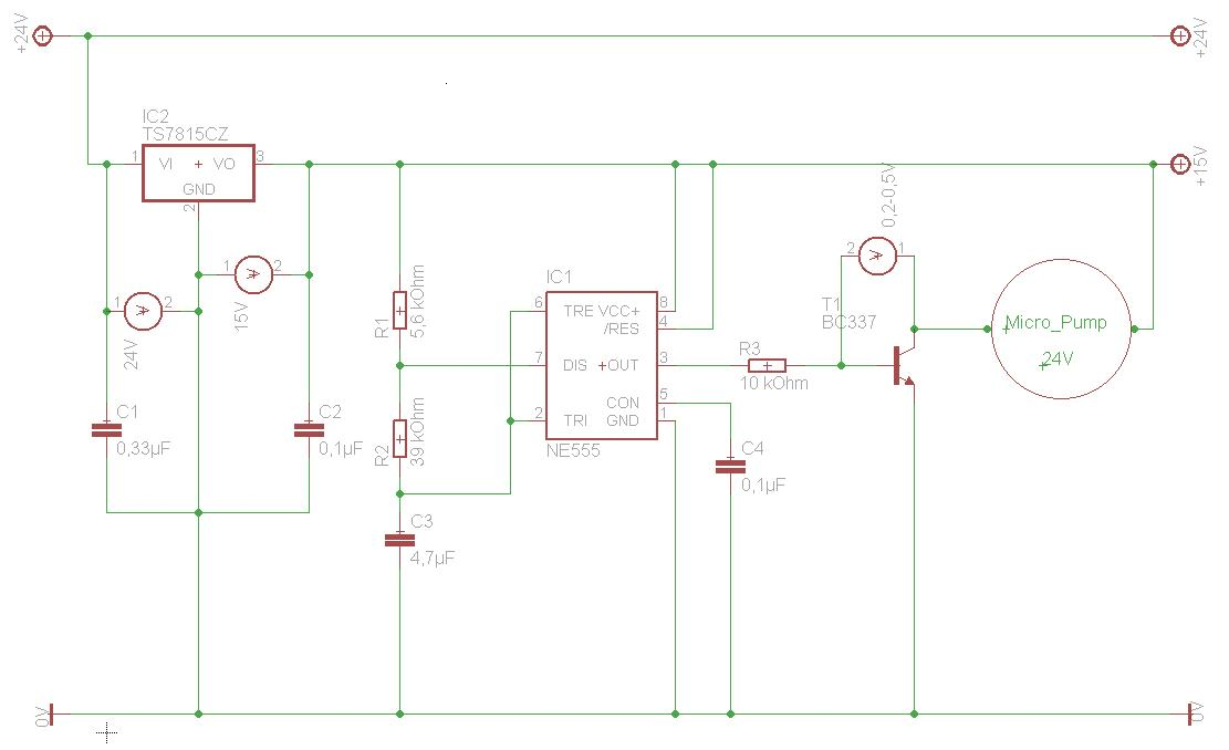

Im Anhang nochmal eine angepasster Schaltplan, ohne Messgeräte ;)

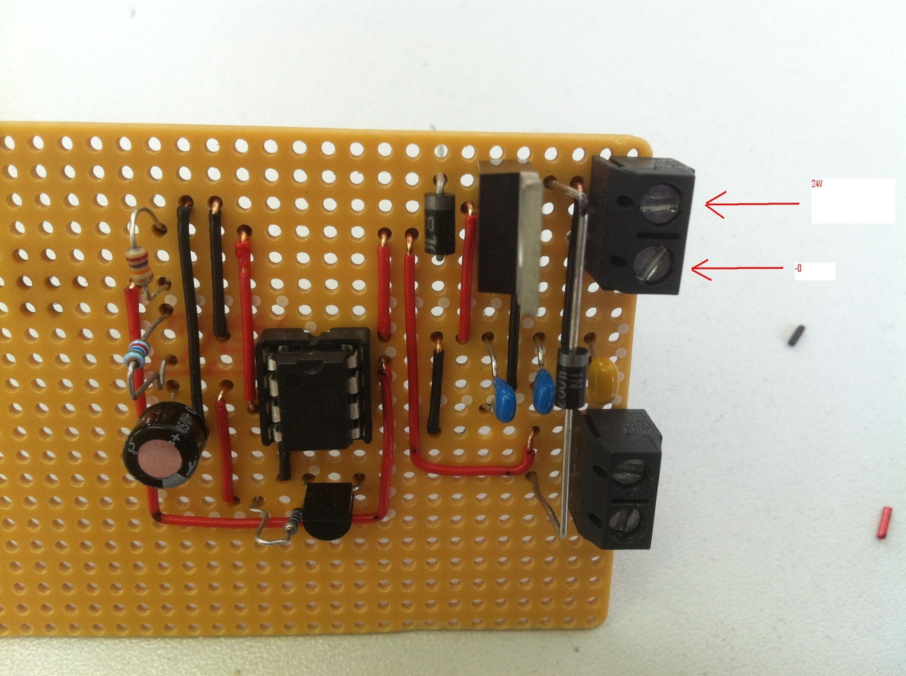

Und jetzt zeig uns mal den Aufbau.

Der Schaltplan ist OK, bis auf die Polarität von D1 ;-)
Test mal ohne die Pumpe.
4 Hz sind kein Problem für den NE555, auch sind 4,7uF als Elko und 39K
in Kombination kein Problem. So viel Leckstrom hat kein normaler Elko.
Bei 3,9 MOhm muss man sich langsam Gedanken machen.

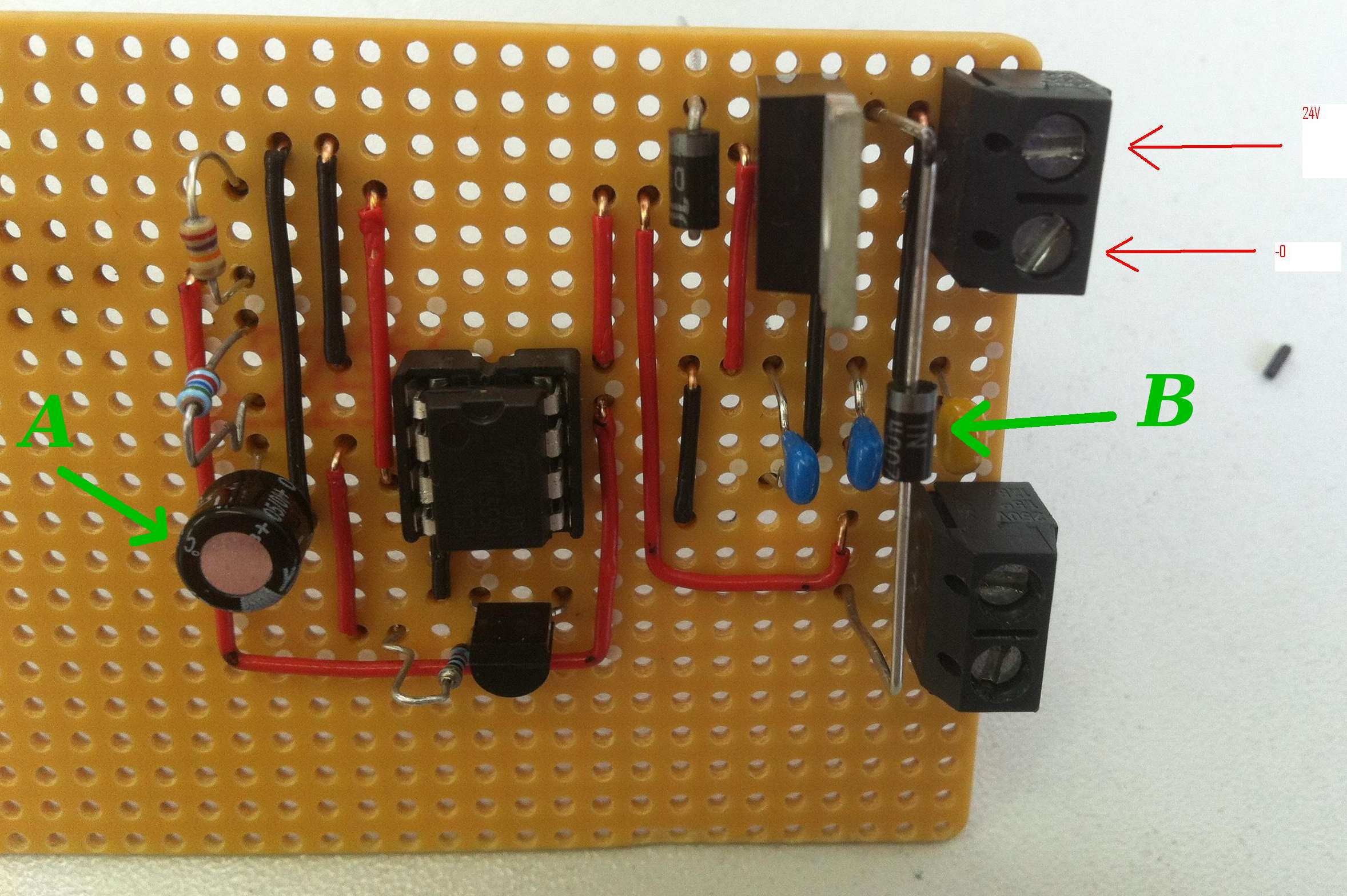

Im Anhang der Aufbau, hoffe man erkennt etwas. Da ist jetzt aber noch
ein 10µF Elko drauf anstatt des eigentlich geplanten 4,7µF.

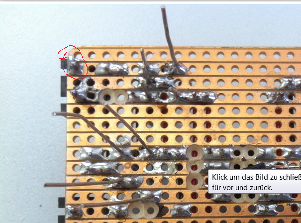

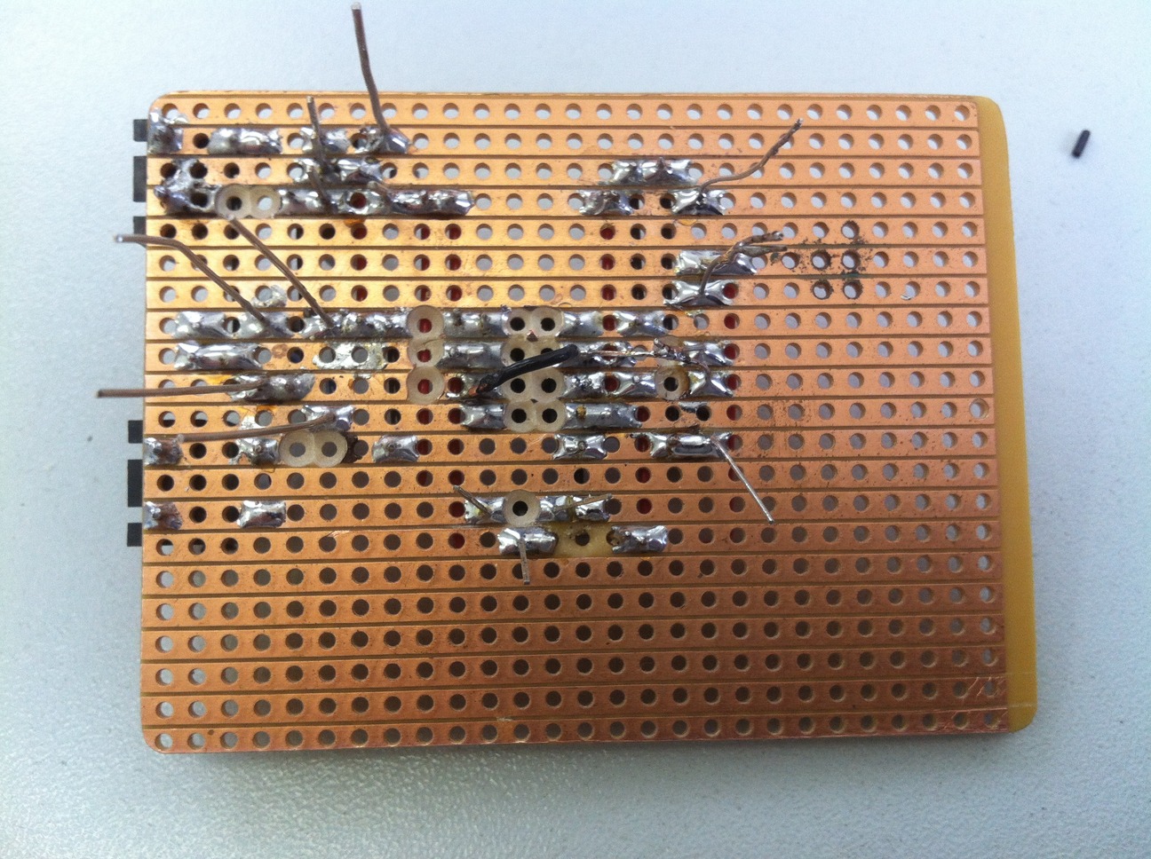

Die Lötstelle sieht ziemlich kalt aus.
Gruß Jonas
von Martin S. (docmartin)
Wenn ich mir die Bilder so anschaue, bin ich mir aber nicht sicher, ob
da nicht ein paar ungewollte Verbindungen drin sind:
An den Trennstellen (Senkloch) gibt es immer mal einen Kupferspan
(Grat), der zum danebenliegenden Streifen geht.
Es gibt einige Lötstellen, die so aussehen, als ob eine Brücke zum
Nachbarn existiert.
Hast Du auf solche Fehler geprüft? Dafür reicht auch der
5€-Conrad-Durchgangspieper mit Schätzanzeige...
Ahoi, Martin
von Alexander R. (Gast)
im zweiten Bild, zwischen Reihe 7 und 8 von Oben, scheinen ein paar
Verbindungen durch Lötzinn zu bestehen. Evtl. mal zwischen den
Leiterbahnen frei kratzen.
MfG Alex
Ich hab das Bild mit Legende versehen in den Anhang gestopft.
Mit dem 10uF/4,7uF meinst Du den mit "A" bezeichneten Elko, der
vermutlic C3 ist? Ok, warten wir ab, bis Du dort einen Folienkondensator
hast.
Falls "B" eine Freilaufdiode für Deine Last sein soll: So schützt die
NICHT den Regler und den 555, Weil die Spannungsspitze an der ganzen
Schaltung vorbeilaufen muss, bevor sie in der Diode kurzgeschlossen
wird. Die Freilaufdiode sollte direkt über den Ausgangsklemmen sein. Und
auch das ist nur eine "Not-Freilaufdiode", falls der echten, die direkt
an den Anschlüssen an der Last selber sein sollte, etwas zustösst.
http://www.dl0dg.de
von Maik31 (Gast)
Danke Bernd ;)
Jap, A ist C3.
Also ich hab versucht alle Anregungen umzusetzen so gut es mir möglich
war...
Und was soll ich sagen, es läuft anscheinend.Dauertest mach ich morgen.
Nur die Sache mit der Diode parallel zur Pumpe funktioniert noch nicht.
@ Bernd
Ich glaube es sieht auf dem Bild nur so komisch mit der Diode (B) aus
weil ich mir auf die schnelle die 24V von der oberen Klemme
(Eingangsklemme) geholt habe. Normaler weise ist die untere Klemme ja
der Ausgang. Unten vom Transistor kommend und darüber liegen 24V drauf.
Wenn ich die Diode nun parallel zu dieser Klemme schalte, bricht die
Fördermenge der Pumpe um gute 2ml zusammen und das ist zu viel. Gibt es
noch eine andere Diodenart bei der die Dämpfung nicht so extrem ist?

Ah, ok. Durch die Freilaufdiode bricht der Strom nicht sofort zusammen,
sondern sinkt langsam. Das macht, das der Anker auch verzögert und
langsamer zurückfällt.
>  Gibt es
Dein Problem ist die fehlende Dämpfung ;O) Irgendwo muss die Energie aus
der Spule ja verbraten werden.
Eine Reihenschaltung aus einer Diode und einem Widerstand in gleicher
Größe wie der ohmsche Widerstand Deiner Spule würde ein optimum an
Dämpfung bedeuten.
Wenn das nicht langt, die Spule ohne Diode betreiben, aber dann den
Transistor mit einer Supressordiode passend zu seinem Spannungsbereich
schützen, und die Versorgungsspannung der Pumpe(n) gut mit Dioden,
Drosseln und Kondensatoren vom Rest der Welt isolieren.
Das ist klar das die Menge jetzt zusammenbricht. Das Magnetfeld der
Spule muss ja erst abgebaut werden was in einer Verzoegerung des Kolbens
sich auessert.
Was du machen kannst ist eine Z-Diode zu verwenden oder in Reihe zur
Diode einen Widerstand zu legen. Dann steigt zwar die Spannung am
Transistor an aber das Feld wird schneller abgebaut. Aber die Sache hat
einen Hacken. Du must das mit dem nicht vorhandenen Oszi kontrollieren.

von F. F. (foldi)
> Nachbarn existiert.
> Ahoi, Martin
Sehen nicht nur so aus. Wenn man das Bild groß macht, dann sind allein
drei Verbindungen von sieben nach acht zu erkennen. Auch zwei
Spanverbindungen an Bohrlöchern sah ich.
Eine weitere Verbindung scheint von einem Draht verdeckt zu sein.
Mit einem uC sind das nur ein paar Zeilen Code und du kannst deine

Wegen der angesprochenen Probleme mit Schlüssen verwende ich die
Streifenleiterplatinenen übrigens nur ungerne, und wenn doch, ziehe
vorsichtshalber die Rillen mit einer Stopfnadel durch. ;O)
Ansonsten: Ideal zum Fehlersuchen lernen.

In die Rillen pappt ales mögliche hinein. Auch abgeschnittene
Anschlussbeinchen. Und es geht auch um die Grate an den
Unterbrechungsstellen.
In der Lehrwerkstatt früher haben wir die Streifenleiterplatinen
wiederverwendet. Aber vorher wurden die mit Schmirgelpapier
abgeschliffen.
Nach ein paar mal war das Material so, das man nicht nur Schlüsse,
sondern auch Unterbrechungen suchen konnte. ;O)
Und, natürlich lernt man auch löten, wenn die Leiterbahnen so dünn
werden. ;O)
