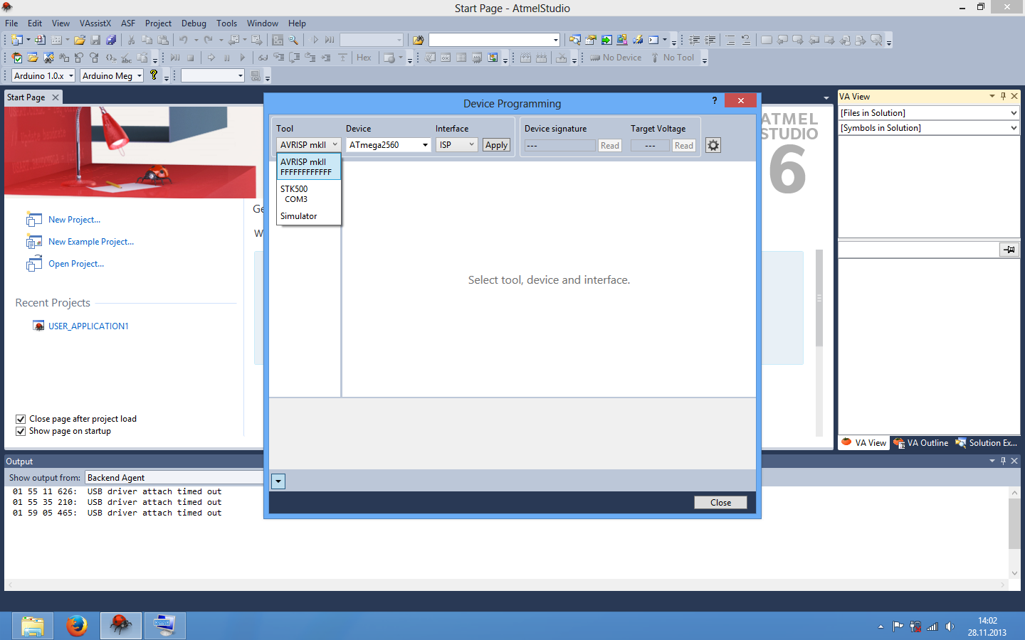

ich habe ein Arduino Mega 2560 und würde dieses aber gerne mit dem
AVRStudio programmieren. Jetzt habe ich noch einen AVR ISP MK2 und auf
dem Board sind auch schon Stiftleisten dafür herausgeführt, also würde
ich das Board gerne mit dem programmieren.
Hab Windows 8.0 und das AVR Studio 6.1.2730
Wenn ich alles anschließe und im AVRStudio auf Device Programming gehe
wird der ISP MK2 zwar angezeigt, ich kann aber keine Verbindung zum
Board aufbauen.Der ISP MK2 ist richtig an das Board angeschlossen. Im
Bild seht ihr das ganze mal.
Hoffe mir kann jemand helfen.

anhand der Fehlermeldung ist doch zu sehen das die Verbindung zwischen
deinem PC und dem MK2 nicht läuft.
Bei mir ist dort die Seriennummer des MK2 zu sehen.
Guck mal nach dem Treiber in deinem Windows bzw. mach nochmal eine
saubere Installation. Mit deinem Board hat das erstmal noch nichts zu
tun.
