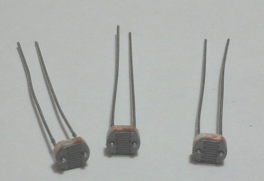

1.png tippe ich auf Photowiderstand - aber wieso drei statt einen?

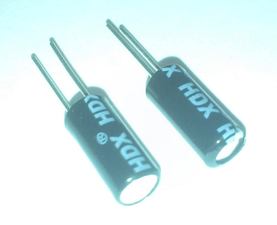

2.png könnten die "tiltsensors" sein, es sieht aus wie ein elko, hat
aber keine Polungsmarkierung und "raschelt", wenn man sie schüttelt.

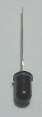

3.png Sieht aus wie eine LED, nur dass sie ein Grün-bläuliches  Gehäuse
hat. Keinerlei beschriftung auffindbar.

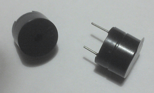

4.png ist auf jedenfall ein Piezobuzzer, aber was ist der zweite? Er
hat unterschiedliche Beinlängen, unter dem Aufkleber "remove seal after
washing" kommt ein Loch und eine "+"-Markierung wie bei Buzzer Nr.1 zum
Vorschein...

Die grün/blaue led wird wahrscheinlich eine IR-Led sein... jetzt müsste
ich nur noch die Vorwärtsspannung rausfinden...
Auch IR-Phototransistoren (Infrared Receiver) können so aussehen.
Das müsste man schon Sainsmart fragen. In der Beschreibung ist zwar nur
von einem LDR die Rede, aber auf den Abbildungen der Einzelteile des
Kits sind drei Stück erkennbar. Scheint also irgendwie richtig zu sein.
Das sind sie auch.
Das dürfte der "flame sensor" sein (ein NPN phototransistor).
Sainsmart legt den Kits zwei Buzzer bei, einen aktiven (konstanter Ton)
und einen passiven (veränderlicher Ton). Der größere von beiden ist der
aktive.
