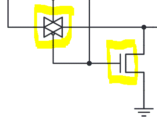

Symbole in Atmega8 Datenblatt
Gast #3423677
Die Funktionsbeschreibung kannst du etwas weiter hinten auf S.55 unter
"Digital Input Enable and Sleep Modes" nachlesen. Das rechte Symbol ist
ein zugegebenermaßen etwas sparsam ausgestatteter FET, das linke soll
die steuerbare Verbindung zum IO-Pin symbolisieren.
Gast #3423683
genauer: ein n-Kanal FET. Zum Vergleich: ganz links oben in der selben
Abbildung ist ein (ebenso sparsamer) p-Kanal FET zu finden.
#3423788
das linke Symbol entspricht einer Einheit, wie sie im CMOS-IC MC4016
oder MC4066 vorhanden ist: bilateral switch.
Also ein durch ein Steuersignal zu aktivierender Schalter (der von der
Seite herankommende Leiter. Der gerade durchführende Weg ist der
Signalweg, die Pfeile in beiden Richtungen zeigen die Möglichkeit, beide
Polungen und Stromrichtungen führen zu können, wenn es sich um analoge
Signale handelt.
Aus p- und n- Kanal-Mosfets aufgebaut, ein Datenblatt des 4066 dürfte
auch die detaillierte Schaltung zeigen.
